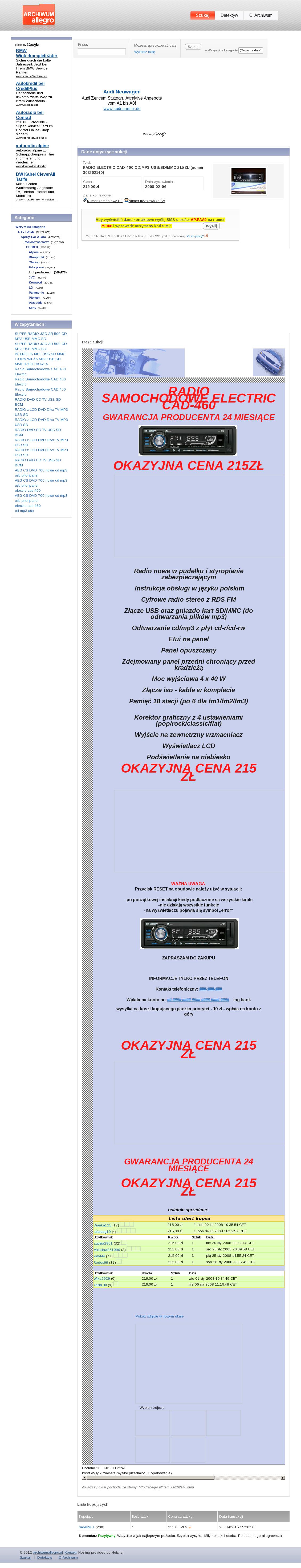

Chciałbym zbudować mały zestaw CA w mojej zielonej padlince i potrzebuje zdania doświadczonych w tym temacie
Radio:
obecnie jakieś tanie 4x 40W
http://archiwumallegro.pl/radio_electri ... 62140.html

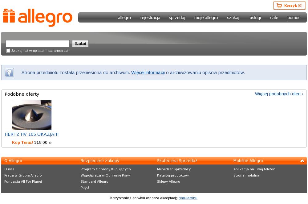

głośniki przód separowany Hertz HV 165
http://allegro.pl/hertz-hv-165-l-orgina ... 47180.html
były syczki DT 16 + zwrotnice ale się zjarały przez złe podłączenie (fail)
drzwi przód wygłuszone matą dekarską 2 warstwy + pianka zamknięto komorowa za głośnikiem dystanse 5x7-> 160 MDF ale będę zmieniać na takie:

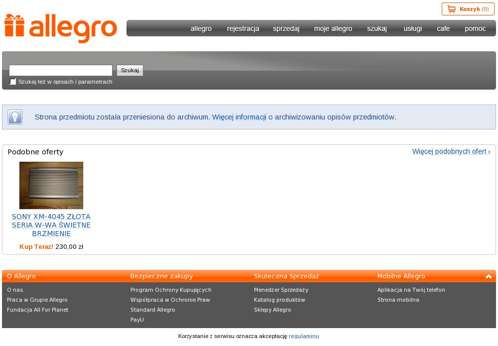

Postprzez Bartg » 7 lis 2011, 20:27
To widocznie nie były zaipmregnowane, jak naciągnęły wodę ;) Moje z mdfu już 3 lata siedzą w drzwiach. A chodzi o to, że mdf lepiej tłumią i zapewniają stabliniejsze mocowanie głośnika, także w plastikowe nie ma sensu się pchać.
Wzmaki np taki: http://allegro.pl/sony-xm-4045-xm4045-r ... 92945.html , wszelkie 4 kanałówki ze starej serii V12 alpine, ewentualnie jakieś Kenwoody z serii KAC ( te już ciut droższe ). Generalnie ciężko coś takiego upolować, bo to bardzo poszukiwane klocki i sprzedają się dość szybko, a ceny już raczej stoją w miejscu albo ciut rosną za egzemplarze w dobrym stanie :)

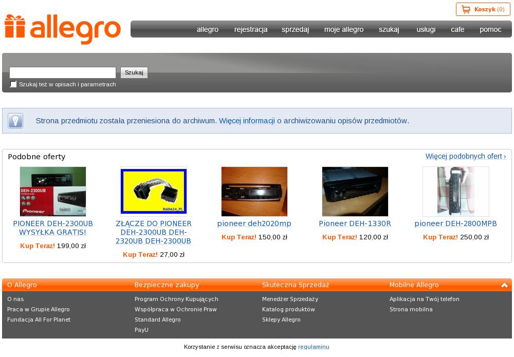

To zacznijmy od początku czyli radio
http://allegro.pl/pioneer-deh-2300ub-de ... 70480.html
http://allegro.pl/sony-cdx-gt35u-z-usb- ... 76800.html
najbardziej mi się podoba pionieer

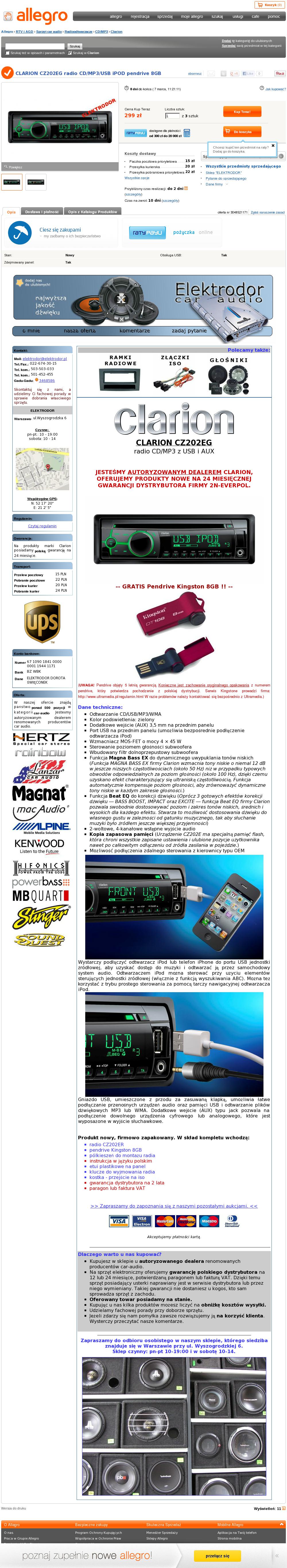

Postprzez Majki88 » 26 lut 2013, 18:30
Witajcie
Odświeżam pytanie kupiłem już radyjko padło na Clariona CZ202EG
http://allegro.pl/clarion-cz202eg-radio ... 21171.html

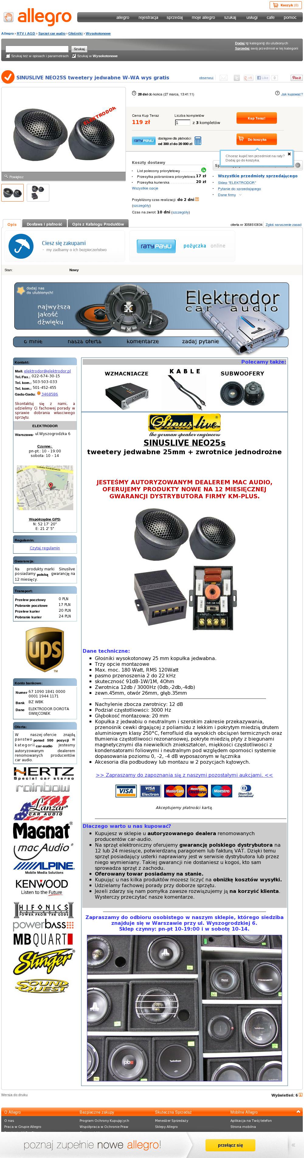

Przyda się zwrotnica oraz syczki
co o nich sądzicie
http://allegro.pl/sinuslive-neo25s-twee ... 10834.html
Również myślę o wzmacniaczu
Podrzućcie jakieś propozycje na początek zwrotnica i syczki do 150
a wzmak do 400

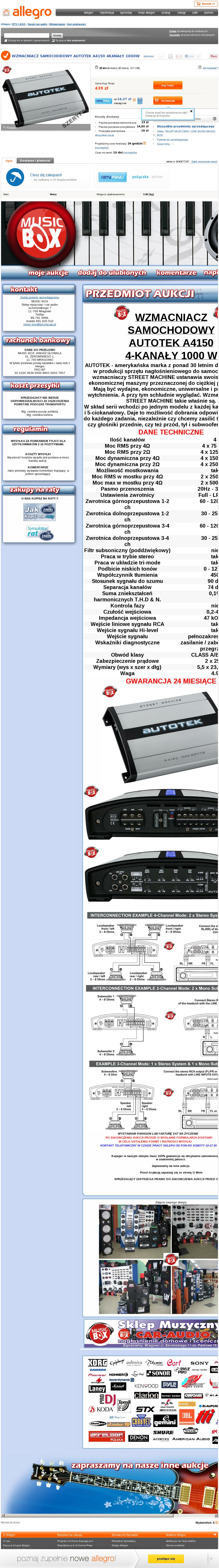

Postprzez robaknow » 28 lut 2013, 11:44
Ja posiadam Pioneera deh-1200, w porównaniu do chińszczyzny to.... porównania nie ma :) zero szumów.
Poradził bym ci, żebyś kupił dobry zestaw przód i wzmak 4- kanałowy ( z perspektywą na suba) + dobre wygłuszenie oczywiście. Zwrotnice na upartego można nawet samemu zrobić, schematów jest pełno ( na pewno taniej na tym wyjdziesz), albo naprawić istniejące, jeszcze tańsze rozwiazanie.
Z tweeterów polecić moge Hertz 23.4 nie są bajecznie drogie a grają na prawde przyzwoicie, w zestawie masz zwrotnice.
Ze wzmaków :
http://www.ceneo.pl/2162941?se=cBIm-L4U ... 3godyFMA3Q
http://allegro.pl/wzmacniacz-samochodow ... 77337.html
Powiedz mi jeszcze jak ty spaliłeś te zwrotnice, tzn co zrobiłeś jak je podłączyłeś.
