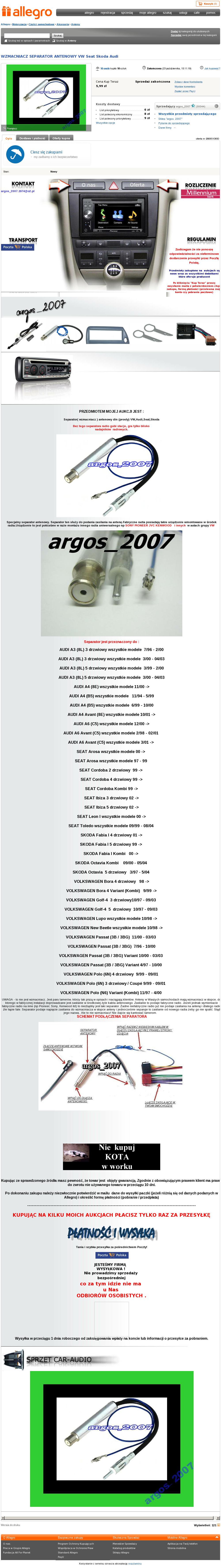

Ja te dwa kabelki czerwony i czarny co mają iść do ogrzewania zakończyłbym wtyczką antenową i wpiąłbym przy antenie (od strony bata oczywiście).
Z drugiej strony wzmacniacza masz gniazdo, w które trzeba wpiąć kabelek idący do radia.
Przewodu zasilającego oryginalnie ogrzewanie szyby oczywiście nie podłaczamy
Aby wzmacniacz działał musi mieć swoje zasilanie tak więc jeszcze między radiem a anteną trzeba użyć takiego przykładowo
separatora.
Separator można umieścić też przy antenie a jego zasilanie podciągnąć z kabeka sterującego wysuwaniem anteny.
To jest ot taki pomysł jak ja to zrobiłbym.
Kiedyś nie było tylu nadajników radiowych co teraz więc stare radia siłą rzeczy musiały być w miarę czułe
Ja mam stare, oryginalne radio i nie ma raczej problemów z odbiorem stacji.
