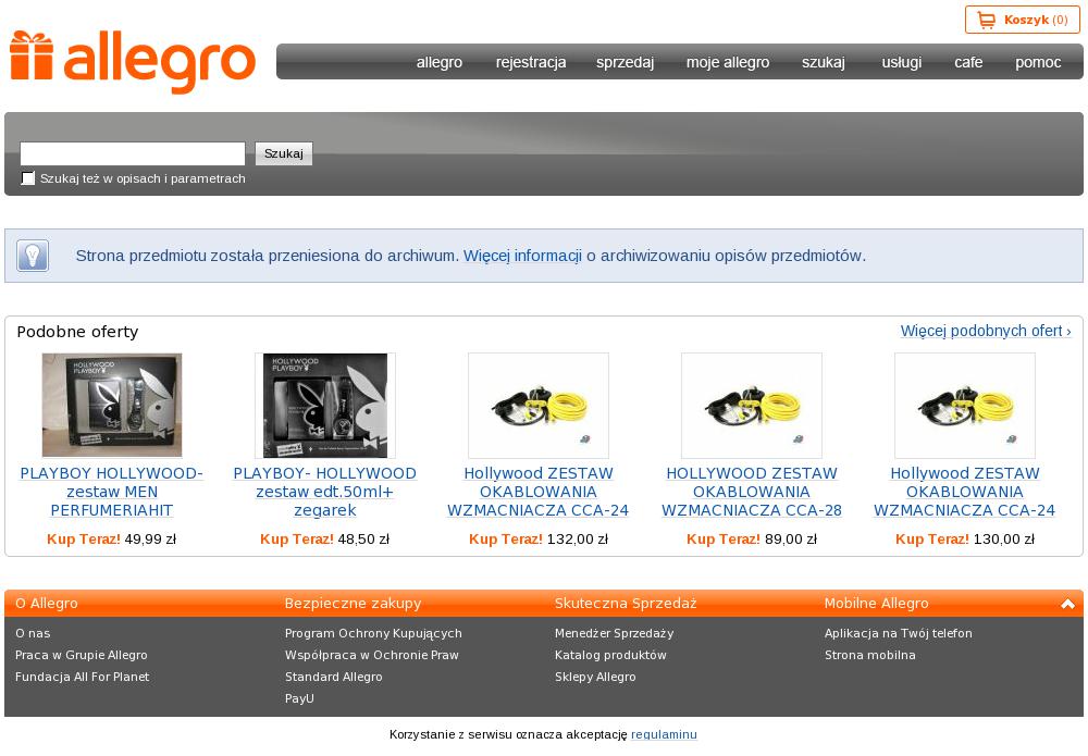

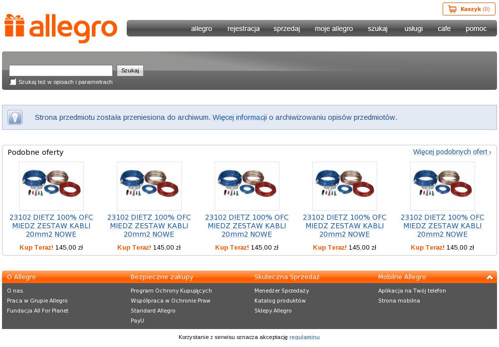

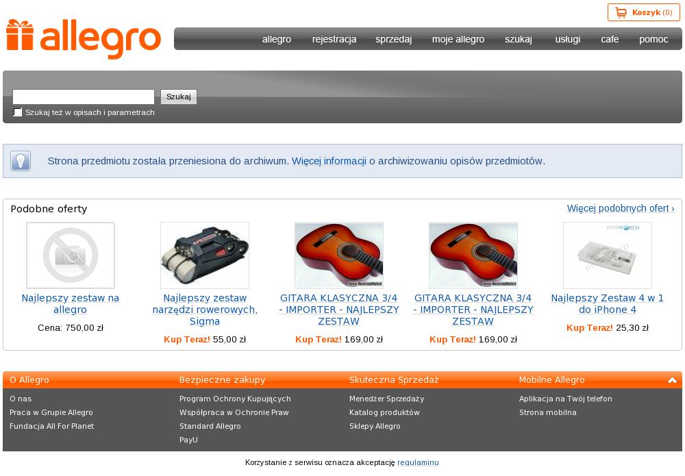

Na allegro znalazłem takie komplety
http://allegro.pl/hollywood-zestaw-kabl ... 76437.html
http://allegro.pl/najlepszy-zestaw-kabl ... 36940.html
http://allegro.pl/23102-dietz-100-ofc-m ... 39409.html
te dwa pierwsze są chyba takie same , a ten dietza nie wiem czy nadaje się do zestawu 4 kanałowego.
Dodatkowo do suba dał bym jakiś przewód 35mm2, zamiast tych 20mm2 z zestawu.Co sądzicie o tych zestawach i czy hollywood to dobre kable,czy może jakoś skonfigurować sobie wszystko oddzielnie. Doradcie mi coś :)

Te dwa pierwsze linki to jest to samo, a trzeci to tylko inna firma. Niejednokrotnie zakładałem oba zestawy kabli i mogę je polecić (uważam że i tak taniej taki komplet wychodzi niż kupując oddzielnie). Zastanawiam się po co chcesz "dodatkowy" przewód dawać do suba 35mm2. To zamiast kombinować z 20mm2, kup 35mm2 zestaw i po kłopocie.

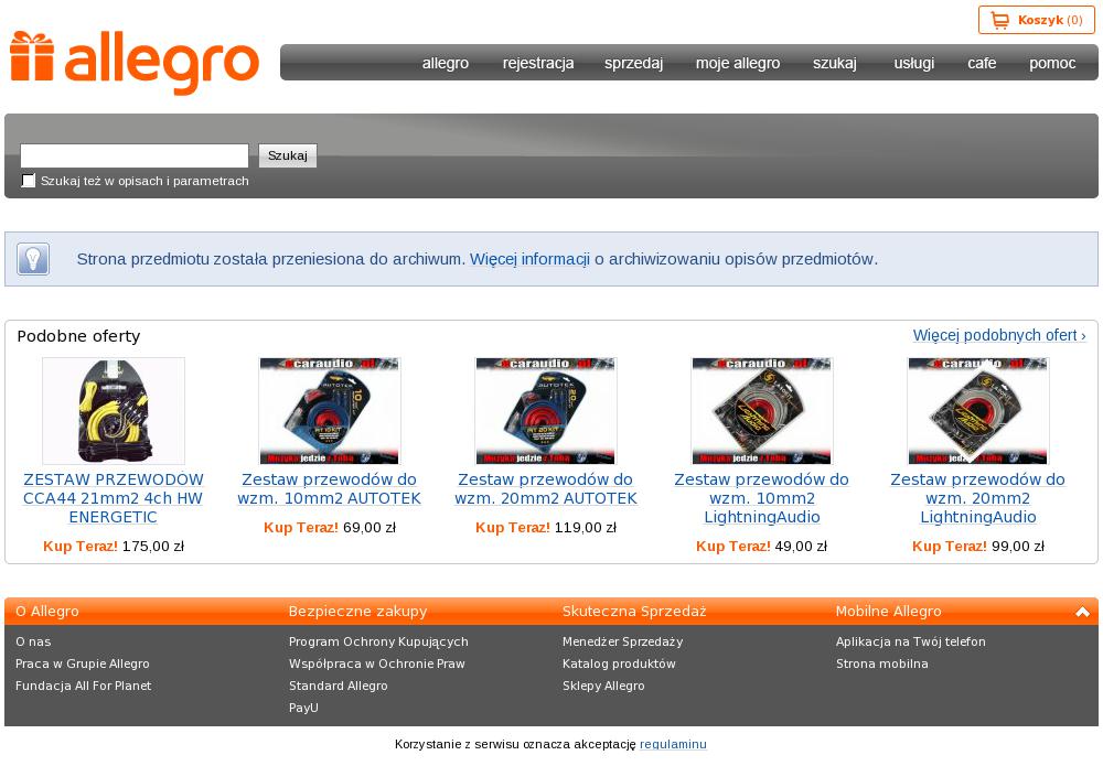

Widzę,że się nie zrozumieliśmy. Kabel zasilający chcę dać 21 mm2, a w tym zestawie kabel głośnikowy jest 2x2,0 mm2 , i ja zamiast tego przewodu głośnikowego 2x2,0 mm2 , chcę dać tylko do suba przewód głośnikowy 2x3,5mm2 długości ok 1m.Przepraszam za tamten post, jakoś tak głupio napisałem bez przecinków i wprowadziłem zamieszanie.
No to ponowię pytanie czy do tego zestawu :
Morel maximo 6.2 przód
Sub Dls W310B
Wzmak Hetec Xi 260-4
i ten zestaw przewodów z allegro:
http://allegro.pl/zestaw-przewodow-21mm ... 14824.html
potrzebuje kondensatora i czy z takim zestawem przewodów w takiej konfiguracji będzie z tego jakaś muza.
