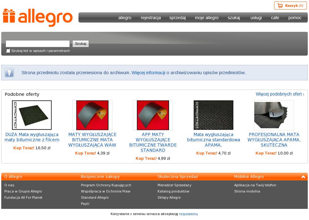

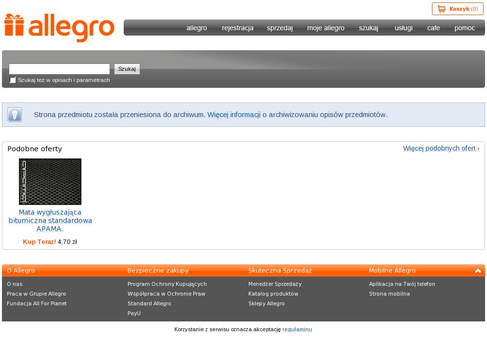

Mam pytanie do was
Obecnie moje wnętrze wygląda tak:
po interwencji blacharza na większej części podłogi brakuje ori mat czy czego oni tam dawali
korzystając z okazji chce położyć nowe maty bitumiczne tylko pytanie
czy twarde http://allegro.pl/apama-maty-bitumiczne-wygluszajaca-standard-i1522945386.html
czy miękkie: http://allegro.pl/apama-wygluszjaca-mata-bitumiczna-elasty-miekka-i1526860824.html
przy wymiarze mat 25x50 potrzebuje około 25 szt na sam dół
8 szt pod nogi kierowcy i pasażera przód i około 12 szt na tył

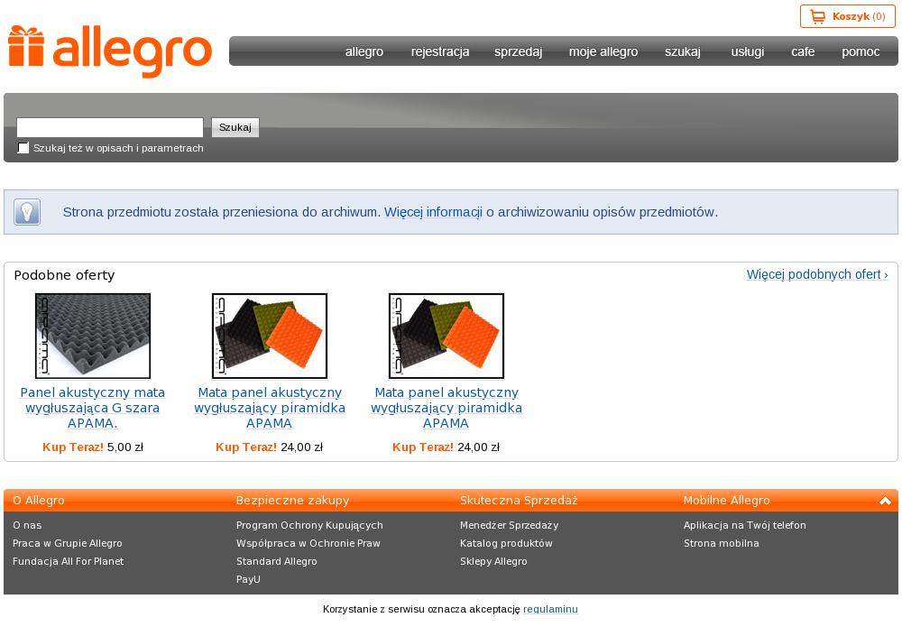

na to pójdzie pianka z klejem
http://allegro.pl/pianka-gabka-akustyczna-samoprzylepna-okazja-i1526860836.html
czy dać spokój z matami i kupić dekarę dać 2 warstwy, a na to piankę ?

Postprzez zaczek111 » 28 mar 2011, 09:53
Zrezygnuj z tych mat i wyklej dekarką nawet tylko jedna warstwą. Piankę też złą wybrałeś bo w razie czego(np.wody z wycieraczek) bedzię Ci chłonąć wodę. Kup sobie piankę komorowo-zamkniętą która nie bedzie wchłaniać wilgoci a swoje tłumiące zadanie bedzie spełniać np. taką bo jest b.dobra cena http://allegro.pl/apama-mata-akustyczna ... 60837.html

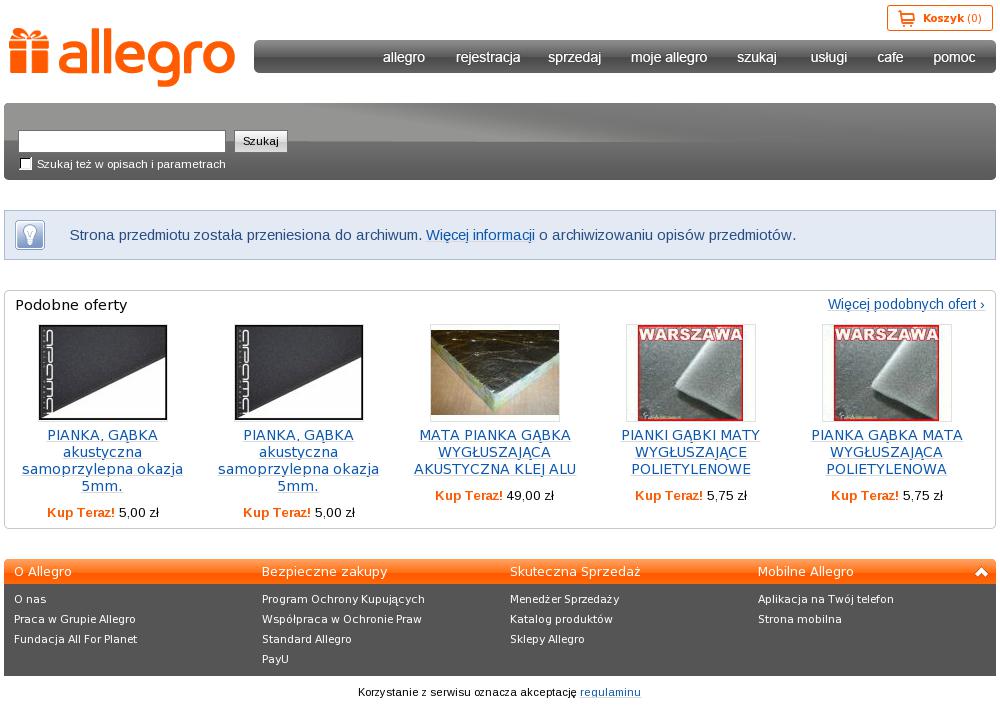

Postprzez Majki88 » 4 lip 2011, 18:01
tą co sam linka podesłałeś zamkniętokomorowa od Apama
http://allegro.pl/apama-mata-akustyczna ... 63329.html

Postprzez Majki88 » 10 lip 2011, 22:21
Ok teraz mogę powiedzieć kilka słów na temat wyciszenia
Faktycznie jest lepiej, więc warto kupić tą matę, po założeniu wykładziny na podłodze oraz tylnych siedzeń i kanapy słychać różnicę, jest jeszcze do zrobienia bagażnik, bo z niego ewidentnie przenoszą się szumy
najróżniejszy szum obecnie dostaje się właśnie z bagażnika przez brak półki i plastików oraz reszta to już na wysokości uszu czyli przez szyby i wokół lusterek gdzie w BA to raczej nie możliwe do wyeliminowania
w późniejszych walkach chyba się pokuszę na dach oraz nie uwzględniam tego że mam średnio głośny wydech przez to że jest częściowo przelotowy lecz gdy wrzucić luz i auto się na jałowych toczy jest różnica na +
chyba że to efekt psychologiczny <glupek2> i mógłby to zweryfikować ktoś inny kto jeździ BA bez dodatkowego wyciszenia :)
co do z użycia kupiłem arkusz 4m dł x 1m szer poszło na podłogę oraz pod tylną kanapę i spokojnie z 1-1,5m dł jak zmierzę to podam dokładniej ile jeszcze jest
