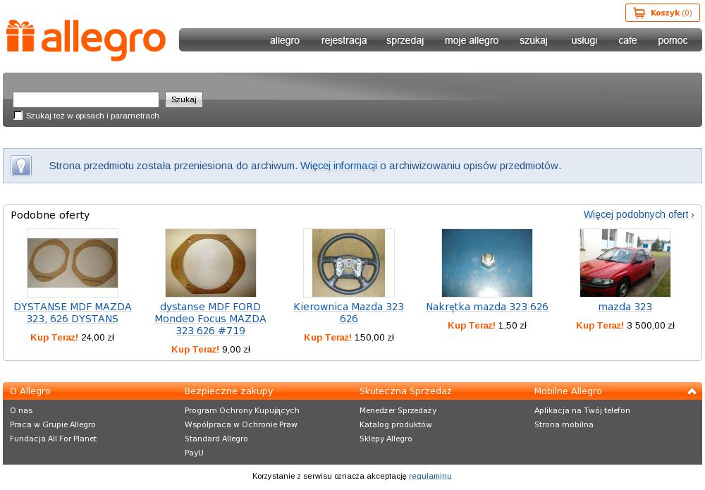

Żeby mieć jako taką jakość trzeba drzwi wytłumić matami i zastosować takie dystanse redukujące
http://allegro.pl/dystanse-mdf-mazda-32 ... 85017.html

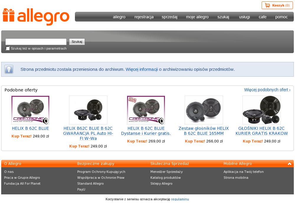

Pod radio kup te
nowe
http://allegro.pl/helix-b62c-blue-nowos ... 73088.html

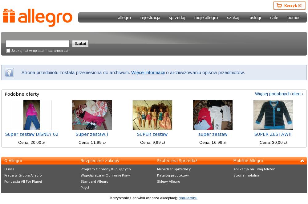

lub używane
http://allegro.pl/super-zestaw-helix-bl ... 45834.html
to to samo jest jeśli chodzi o konstrukcje

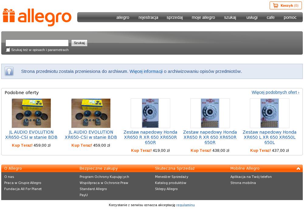

Tu masz pewnego sprzedawcę,a głosniczki d.dobre :) .Można się z gościem dogadać poza allegro,będzie taniej
http://allegro.pl/jl-audio-xr650-csi-ze ... 61805.html
Tylko ten wzmacniacz do reszty pasuje jak kij do <dupa>

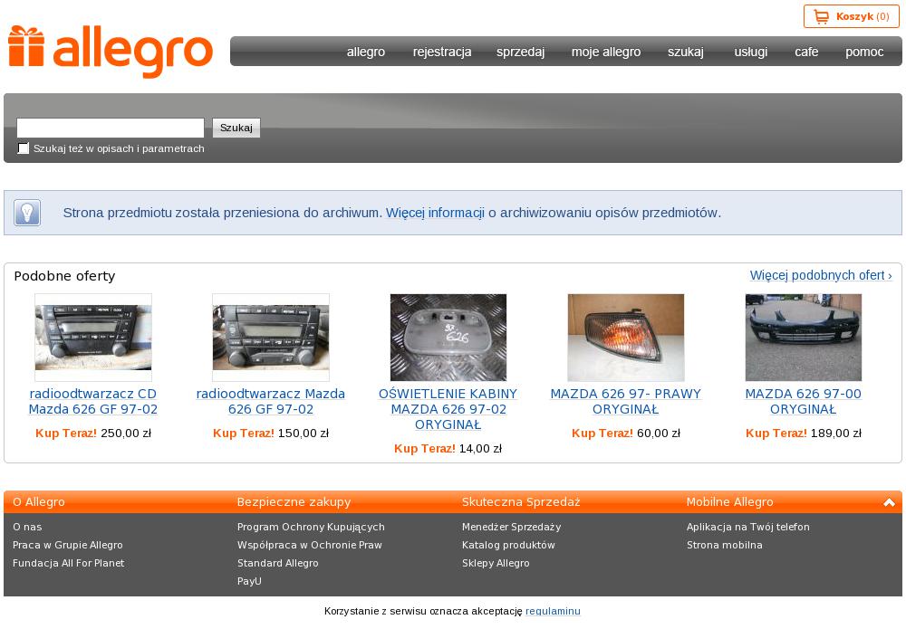

Witam.
Posiadam seryjne radyjko dokładnie takie http://allegro.pl/mazda-626-97-02-radio ... 42692.html
chciałbym do niego dokupić nowe głośniki.co możecie polecić ???
Radia nie chcę zmieniać ponieważ jest w idealnym stanie i jak na swój wiek swietnie grai wygląda jedynie chce dokupić zmieniarkę
