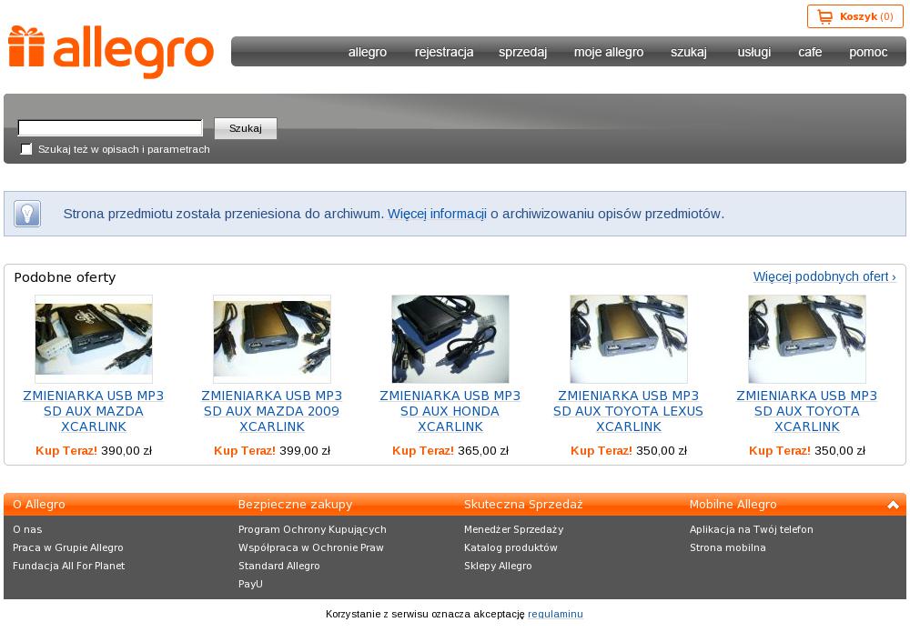

Ja mam mazde 6 z 2004 i niedawno diabli wzięli mi zmieniarkę na 6 płyt :/ zastanawiam się czy wsrto ją naprawiać czy może lepiej podłączyć zamiast niej coś takiego:
http://allegro.pl/zmieniarka-usb-mp3-sd-aux-mazda-xcarlink-i1265918860.html
Czy warto? Czy może jakaś inna alternatywa?
