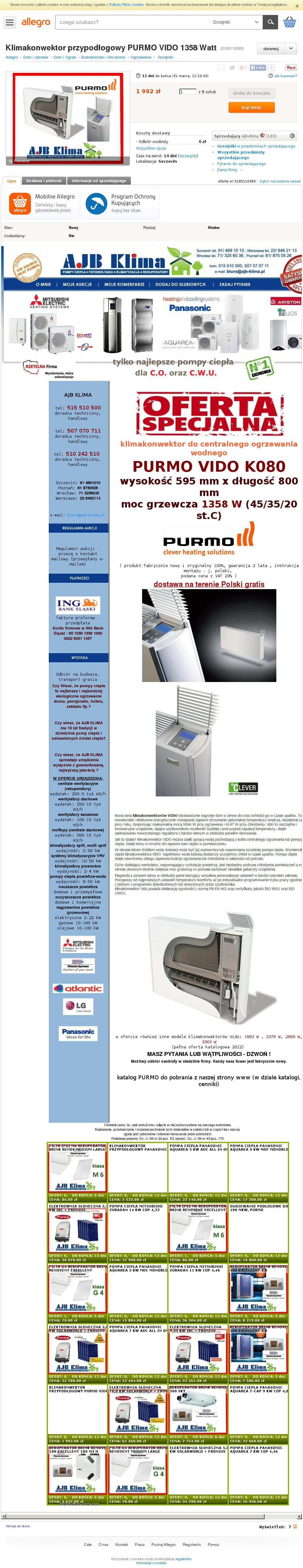

zamiast instalacji ogrzewania tylko podłogowgo (co najczęściej wykonuje się przy pompach ciepła) – warto choć jeden klimakonwektor zainstalować w każdym pomieszczeniu (wygląda niemalże jak każdy inny grzejnik) – dzisiaj już można kupić takie fajne które zimą maja funkcje rozdmuchu dzięki czemu przy niskich temperaturach czynnika (40 stopni zimą) daje rade nagrzać pomieszczenie, a latem rozdmuchuje chłód,
http://allegro.pl/klimakonwektor-przypo ... 16383.html
jednak wspomniane moce – jak widać nie są powalające – a ponadto przy rozdmuchu taki grzejnik pobiera prąd – przy 4 takich w domu to jest około 100w dodatkowo – zakładając średnio 40W ciągle daje to okolo 18zł miesięcznie dodatkowo
niby dużo i niedużo – jednak kolejna ciegiełka do rachunku
