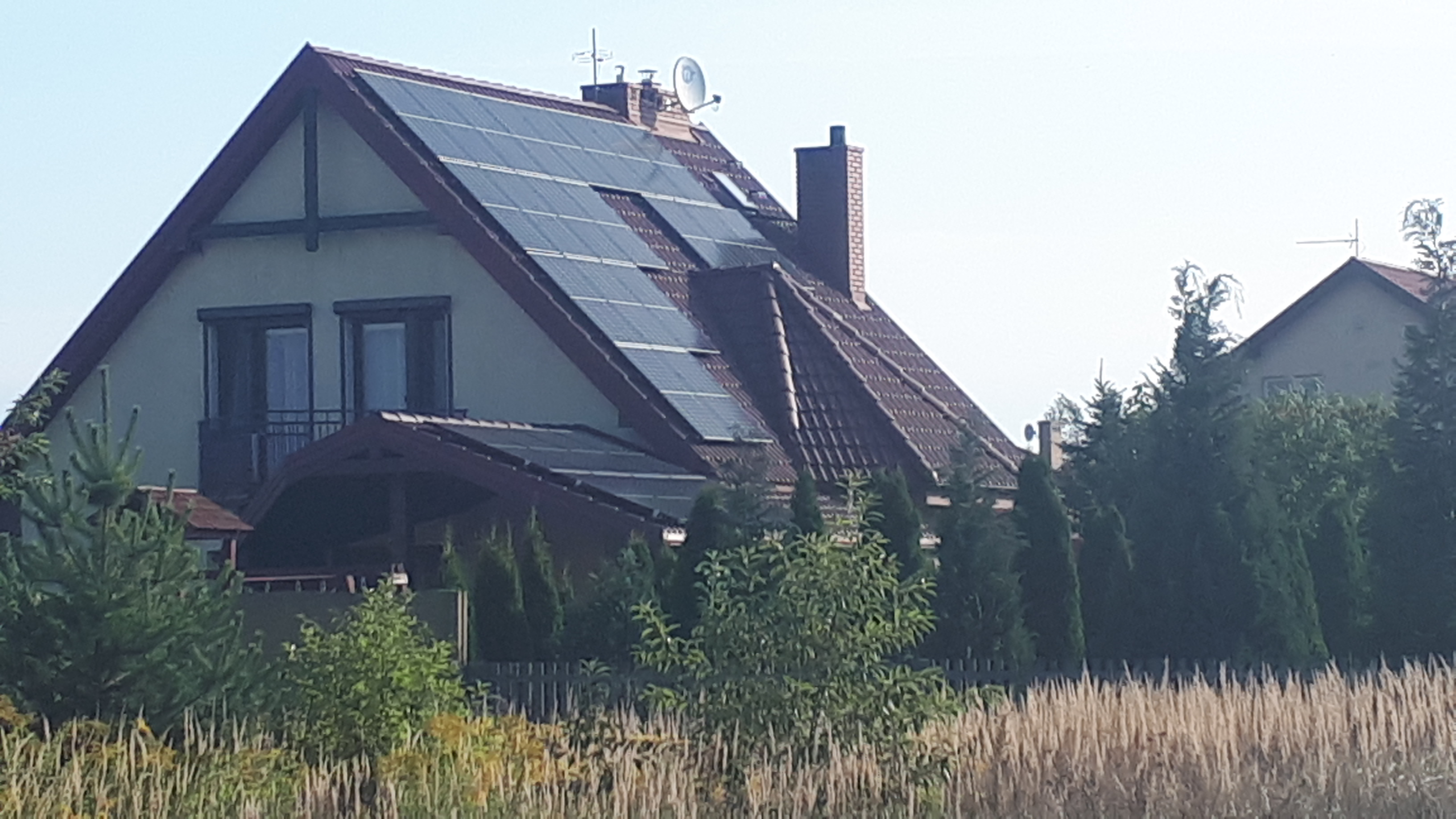

Postprzez KrzyzakMitsu » 30 wrz 2019, 16:55
Robertx34 napisał(a):Ktoś pytał czy pompa ciepła jest opłacalna tak jeżeli nie mamy dostępu do gazu ziemnego
nie gniewaj się, ale ja uważam odwrotnie – gaz jest drogim paliwem i jeśli ktoś nie ma do niego dostępu to najtańsza alternatywa to kotły na pellet – zasypujesz podajnik i czasem masz spokój nawet na tydzień, jest to pewnie z 2x tańsze od gazu
a przy okazji – od momentu montażu, czyli od soboty, u mnie ciągle pada :)
zresztą – i tak nie mogę jeszcze korzystać z PV do czasu wymiany licznika

Dopisano 30 wrz 2019, 20:35:
A tak wygląda 9kw
