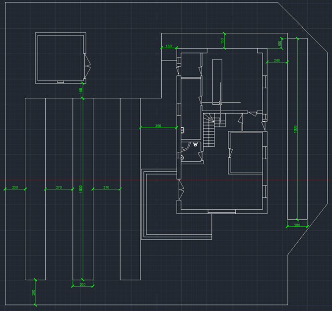

Postprzez cbr » 1 kwi 2015, 16:41
Myjk napisał(a):Doczytałem, moja kulpa, dobrze zapamiętałeś. To mnie się ubzdurało, że PE40 robi się na 1m promienia, a tu średnica prawie tyle wychodzi (w zależności od grubości ścianki rury). Co prawda poza szerszym wykopem i rozrzedzeniem spirali niewiele to zmienia, ale dzięki za czujność.
Czyli takie coś jak najbardziej podchodzi, wyszło mi 4x18m.

Postprzez Myjk » 1 kwi 2015, 18:36
Wygląda OK. Pytanie teraz jak brama garażowa i taras się skomponuje z elewacjami. :)
