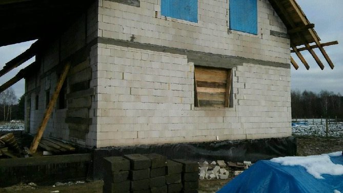

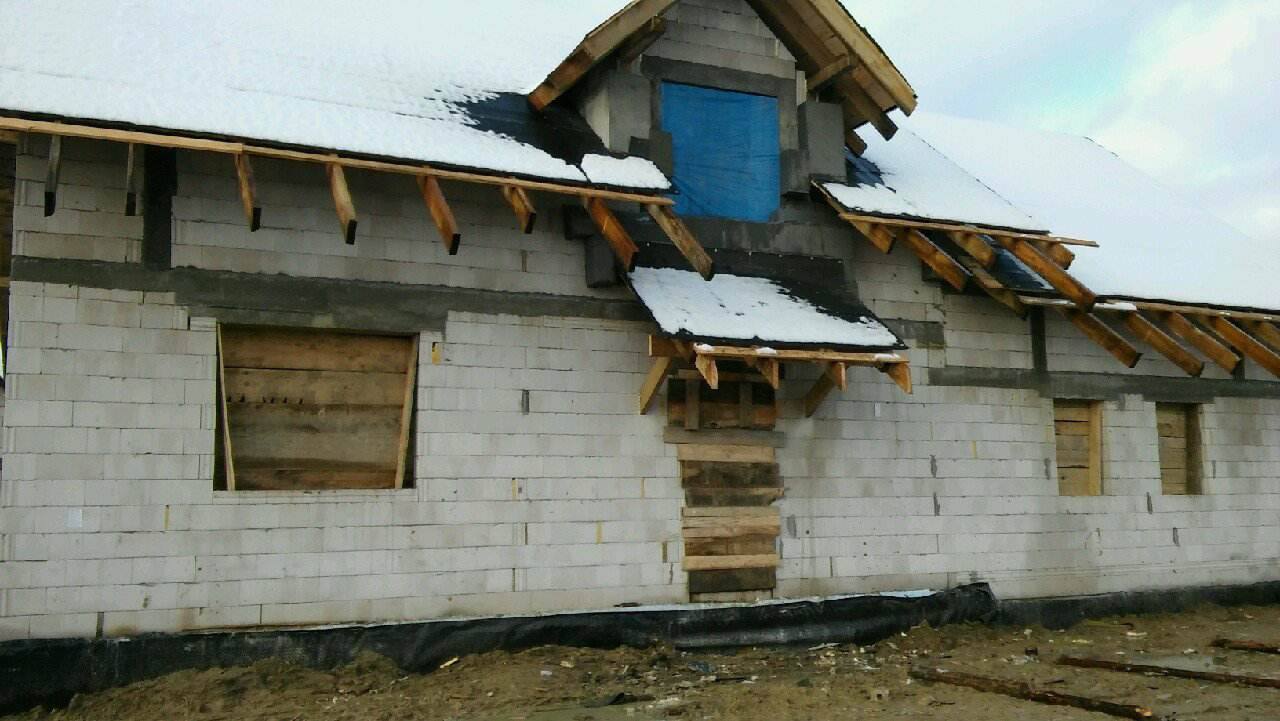

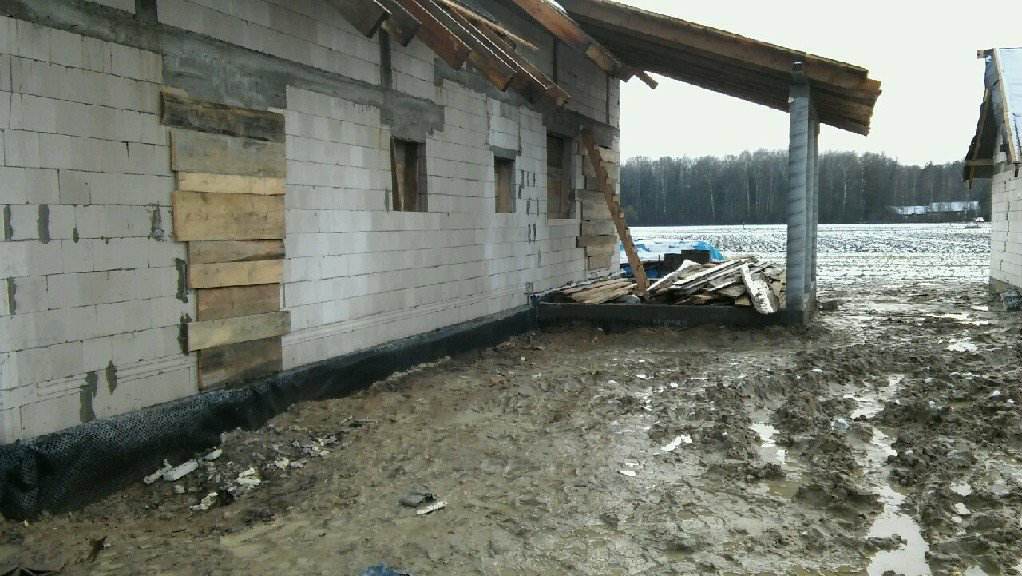

Postprzez cbr » 3 gru 2017, 11:24
No i my zostaliśmy posiadaczami SSO :) Przed świętami wchodzi dekarz i na ten rok prace zakończone :)
