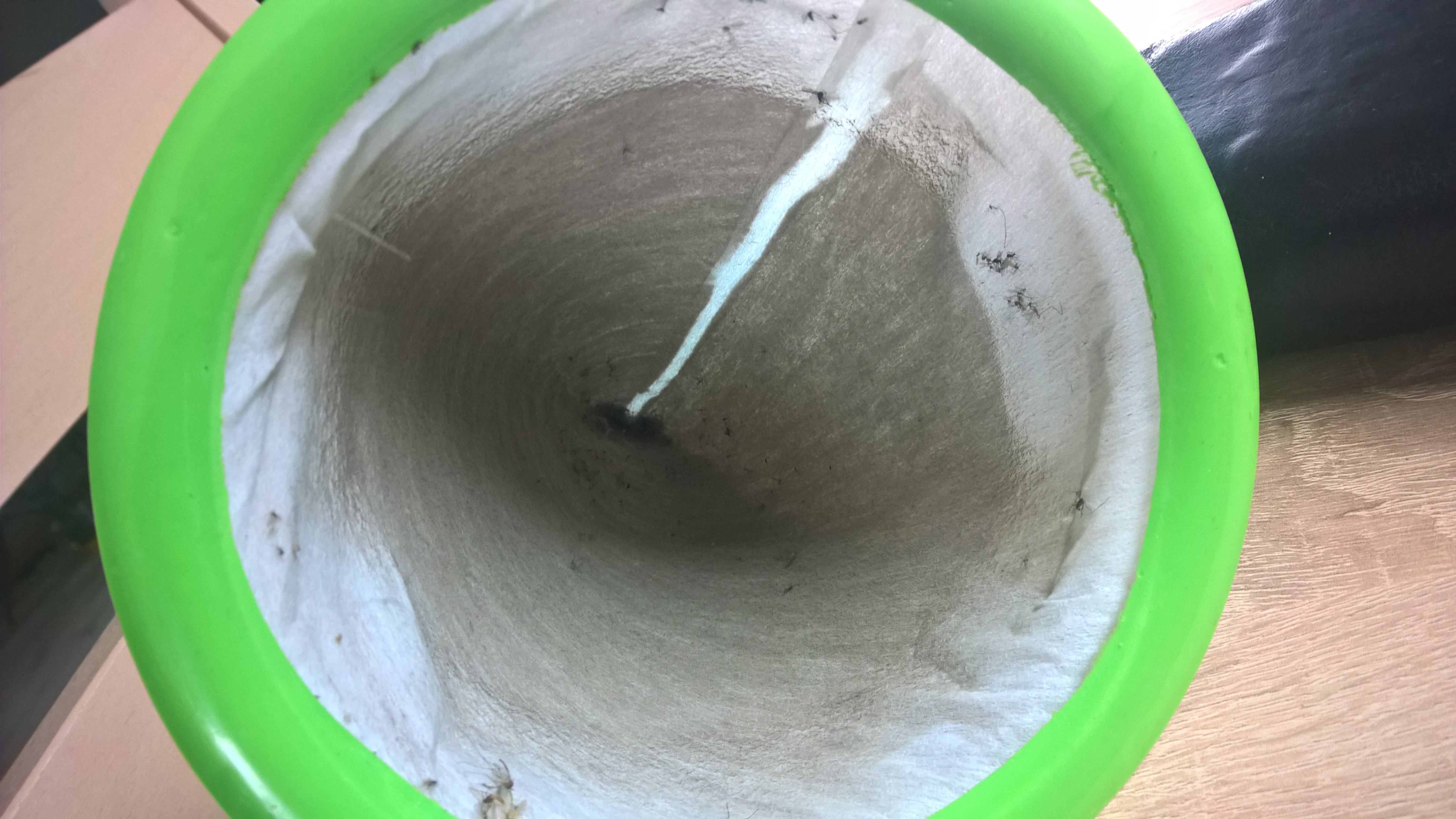

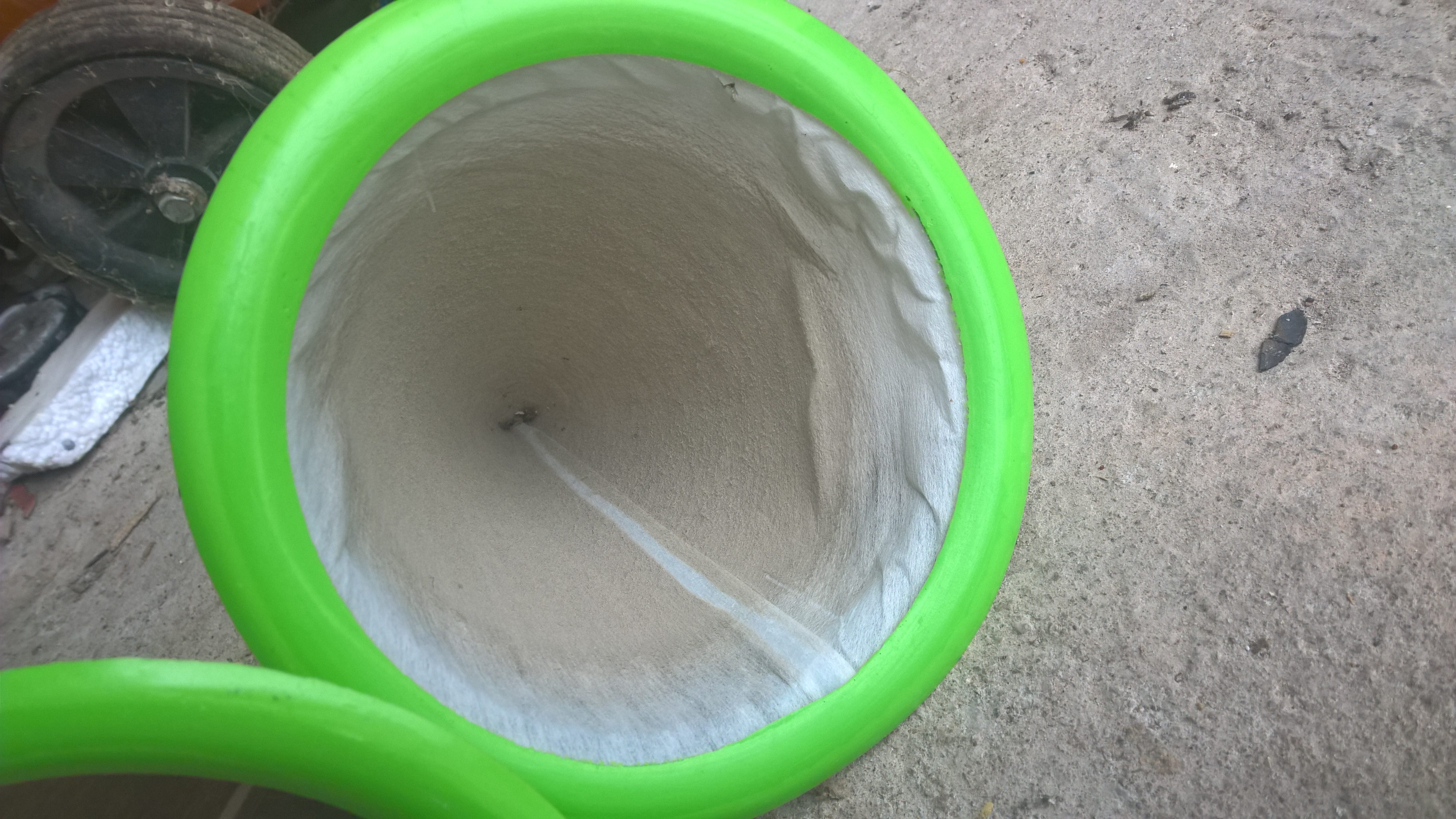

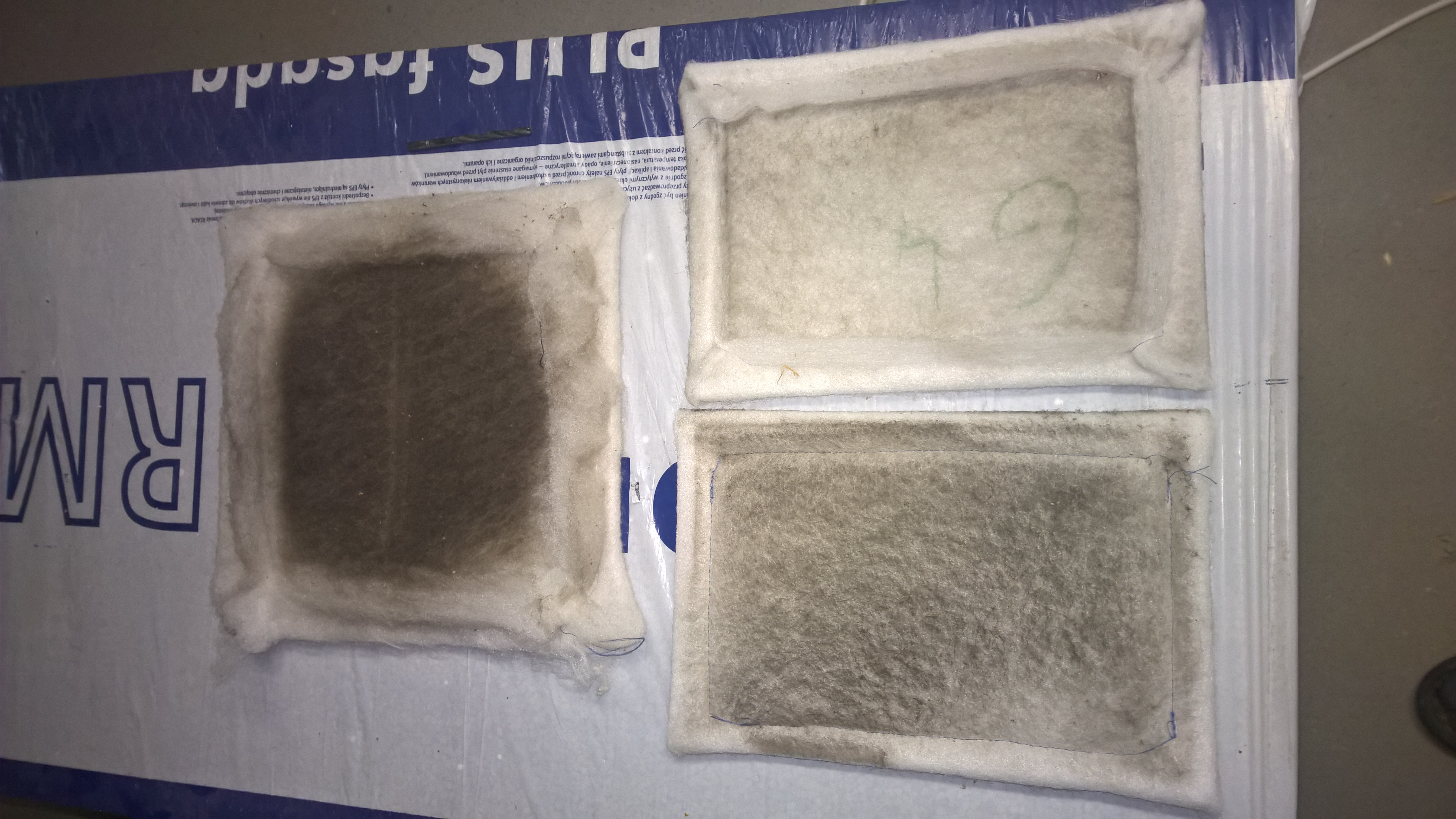

Jakby ktoś nie był zdecydowany, tak wygladaja filtry po miesiącu pracy,u góry z czerpni, na dole po lewej nawiew do reku, po prawej wyciąg z domu.
Filtry na anemostatach.
Kuchnia
Łazienka

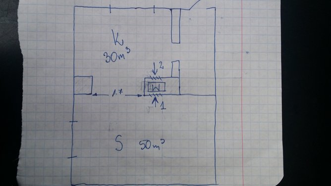

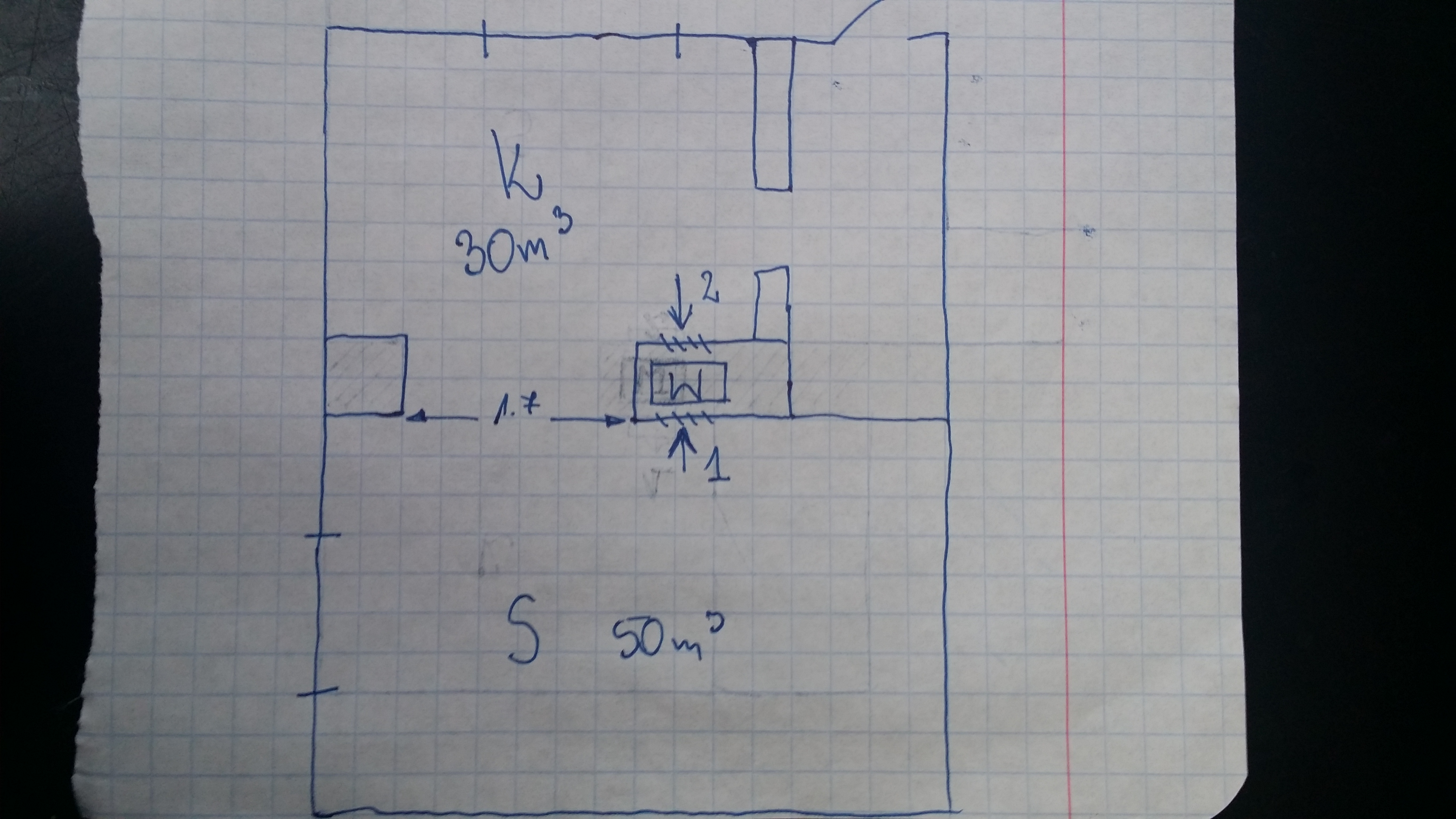

Witam mam pytanie odnośnie wentylacji w domu. Widzę kilka osób przerabialo temat od podstaw to może coś podpowiecie.
Stary dom bez wentylacji,ale z czynnym droznym kominem w ścianie. Pomieszczenia to salon połączony z kuchnią przejściem ok 1,6 szer . Chce dorobić wentylację
Na rys zaznaczyłem komin wentylacyjny W.
I teraz jak będzie korzystniej
a. kratka wentylacyjna nr 1
b. kratka wentylacyjna nr1+nr2

Komin dwu komorowy czy jedno? Bo jak jedno to jak dla mnie bez sensu dawanie dwóch kratek wentylacyjnych.

Postprzez Grzyby » 4 paź 2017, 10:55
Na moje to 1+2.
Pokój masz wielki a tylko jedno okno? Masz nawiewniki w oknach?
Bo jak nie, to kij wyjdzie z pomysłu wylotu skoro nie będziesz miał wlotu świeżego powietrza.
Tubi napisał(a):jak dla mnie bez sensu dawanie dwóch kratek wentylacyjnych.
Myślę, że – ze względu na całkowity metraż – nie jest to bez sensu. Z jednej kuchnia i duża wilgoć, z drugiej 1 okno i 50m2... Wg mnie szkody nie będzie :)

Postprzez Beny » 4 paź 2017, 11:24
Komin jednokomorowy, nawiewników póki co brak ale z tego co czytam mikrouchyl tez się sprawdza.
Okno jedno podwójne 1.7m szer w salonie.
Co do dwóch kratek zastanawiam się tylko czy nie będzie więcej powietrza uciekać z salonu przez co przyblokuje kuchnie. Lub zamiast zaciągać powietrze będzie przelatywac z salonu do kuchni zamiast w komin :P
W kuchni jest pseudo wentylacja w samym rogu ale się nie sprawdza. Wydaje mi się ze komin ok 4m będzie miał lepszy ciąg.
