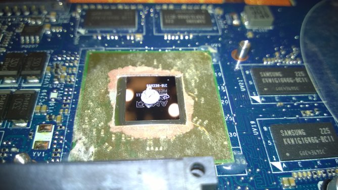

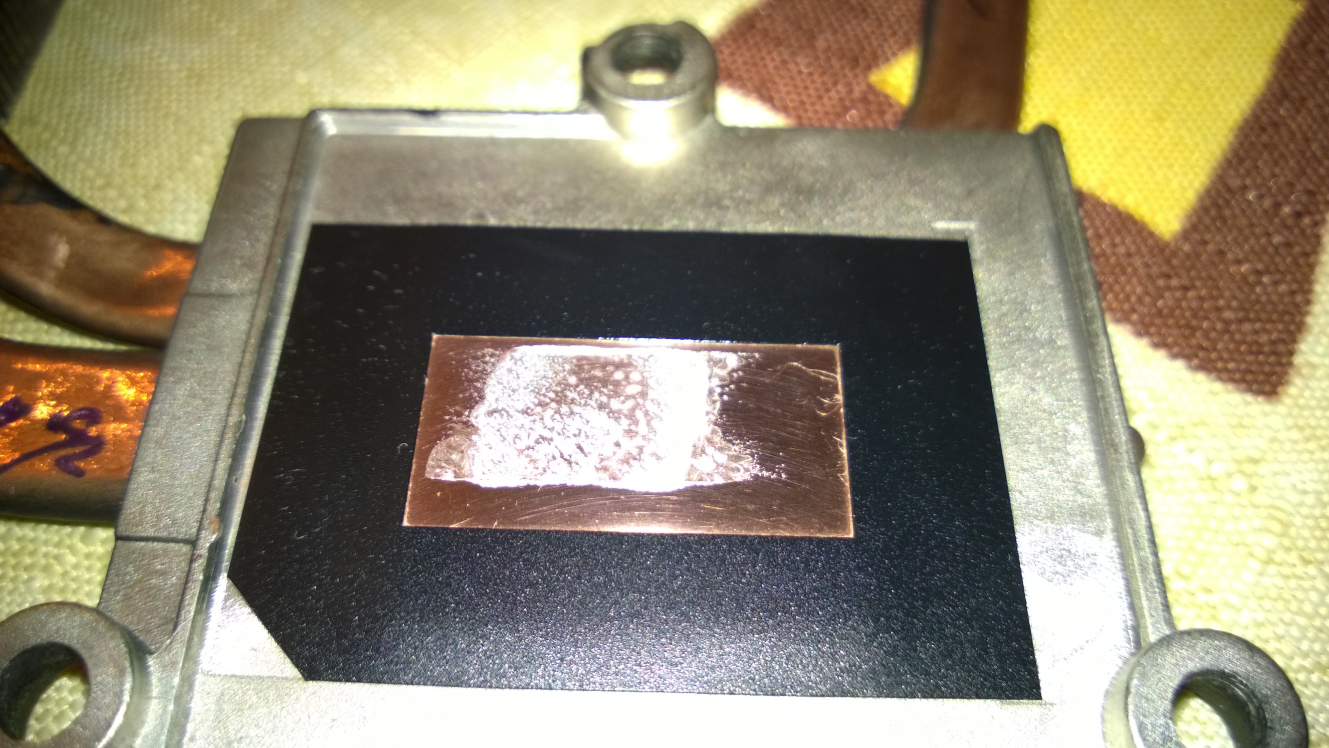

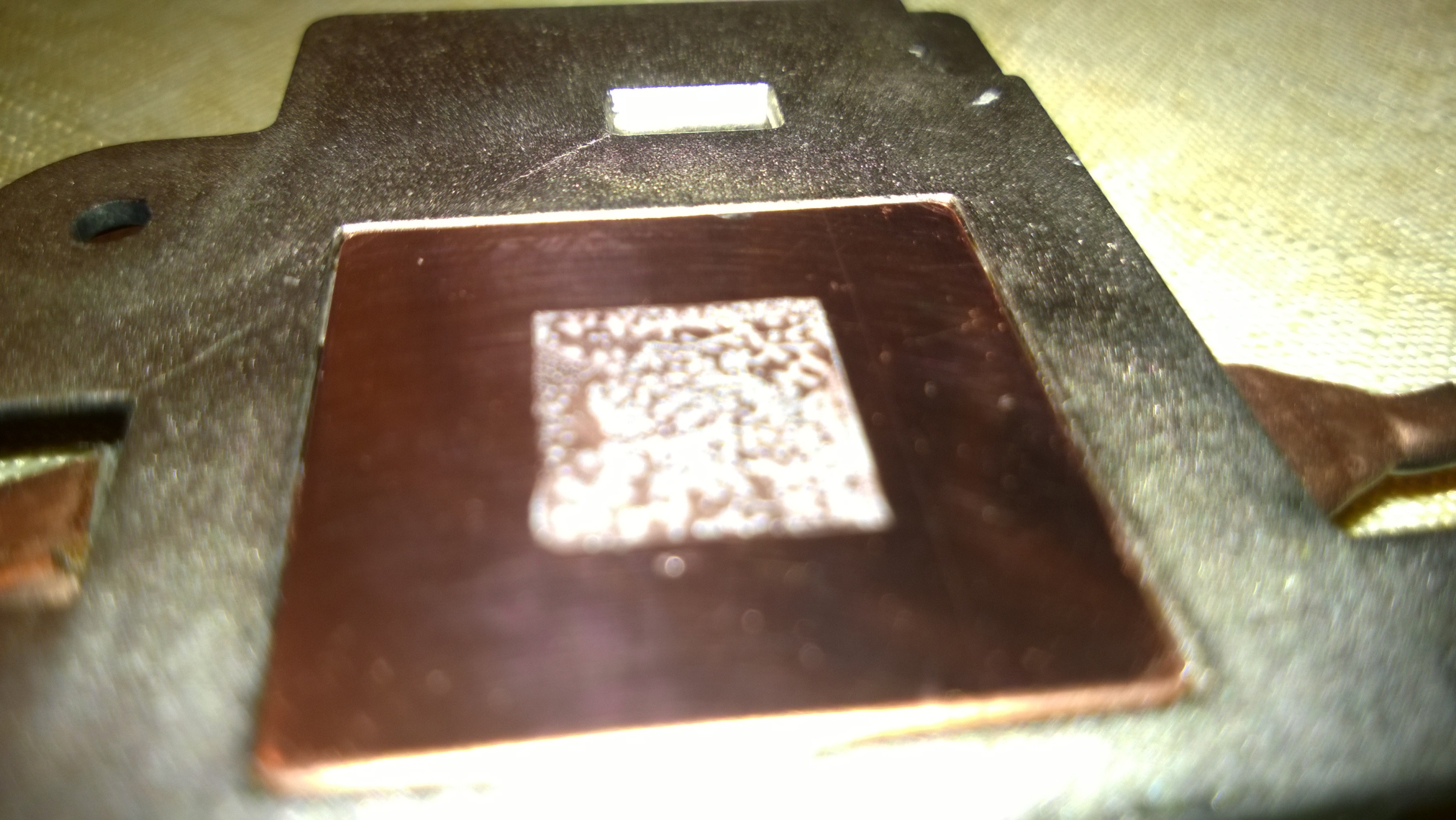

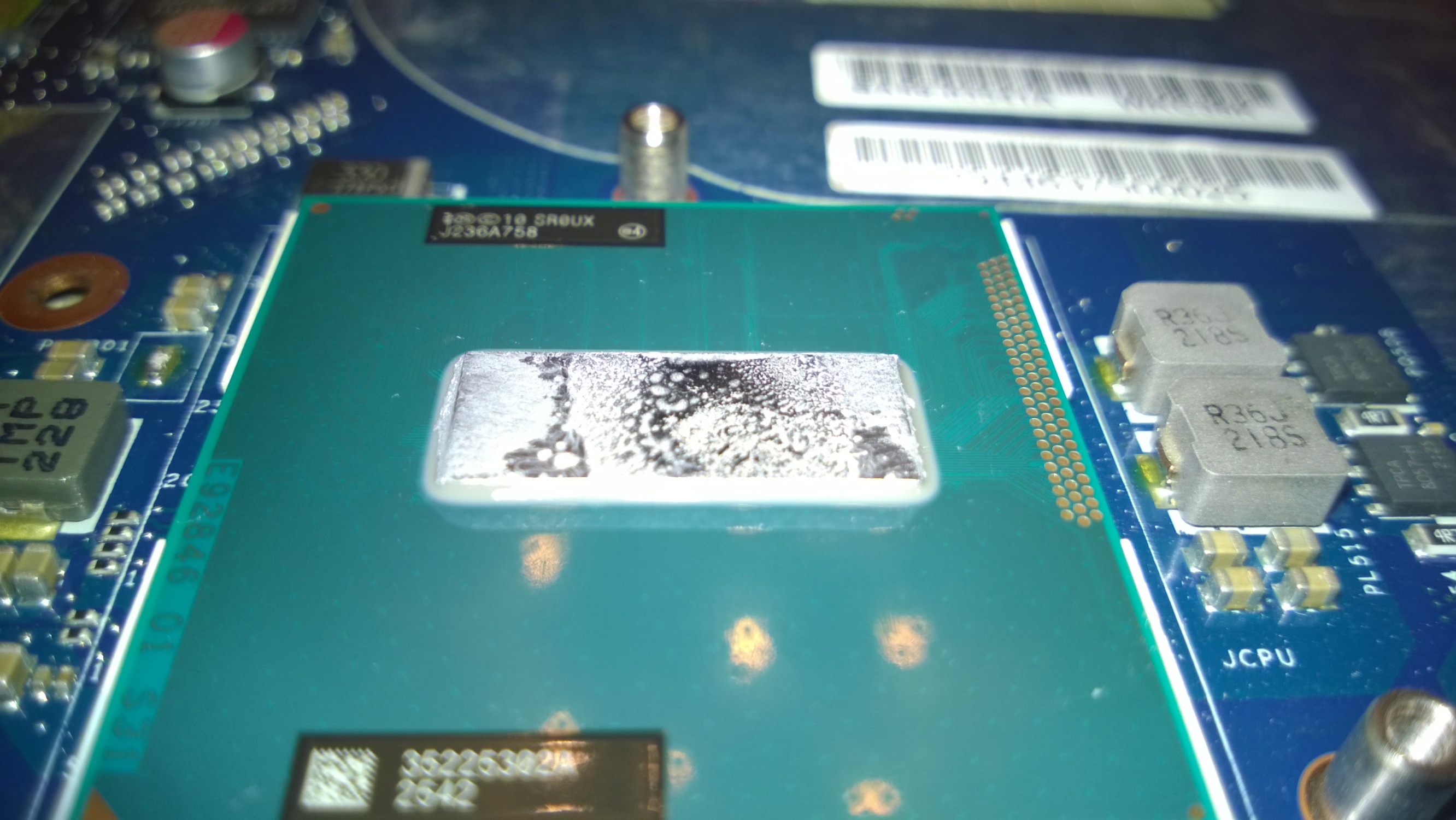

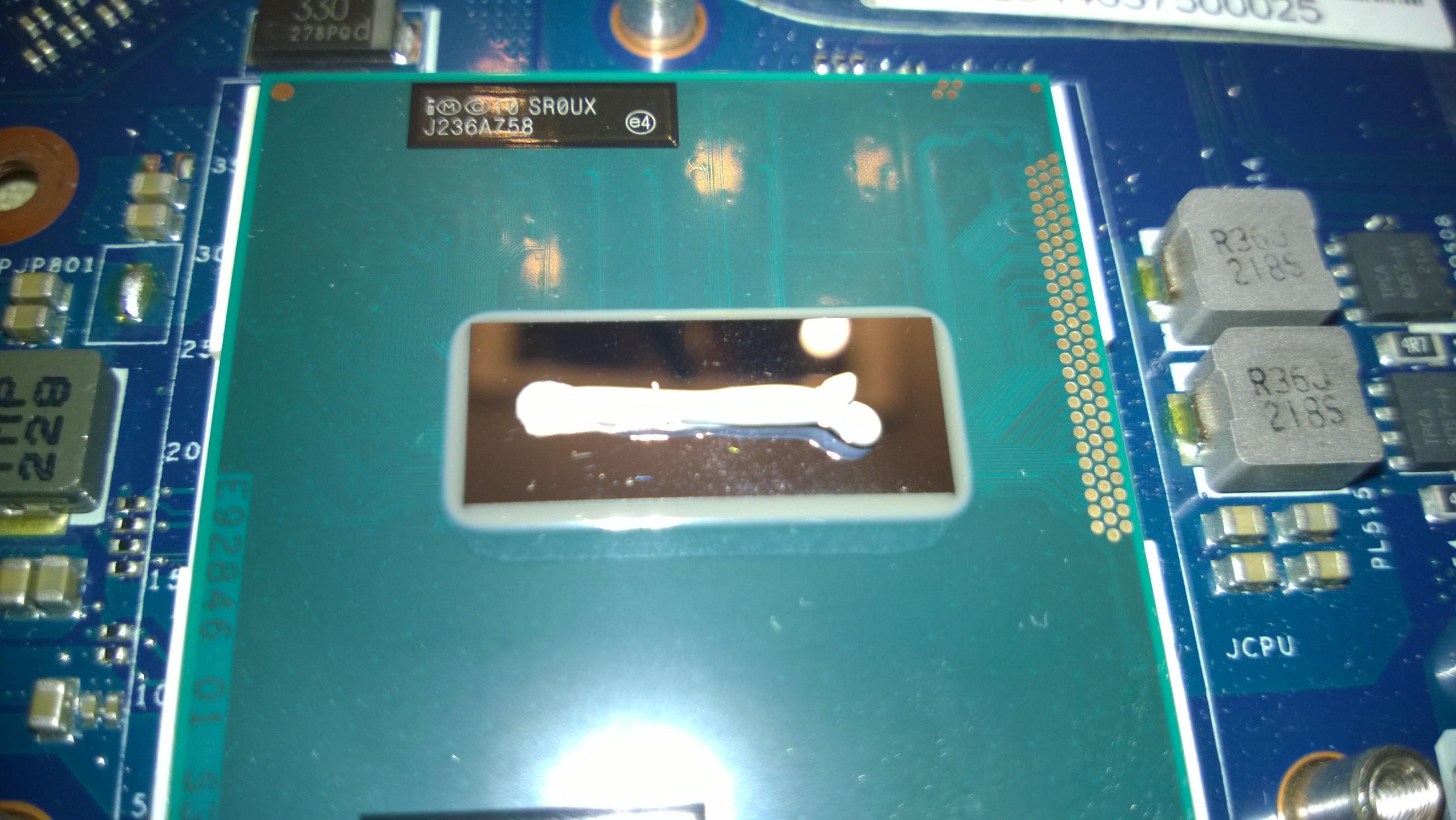

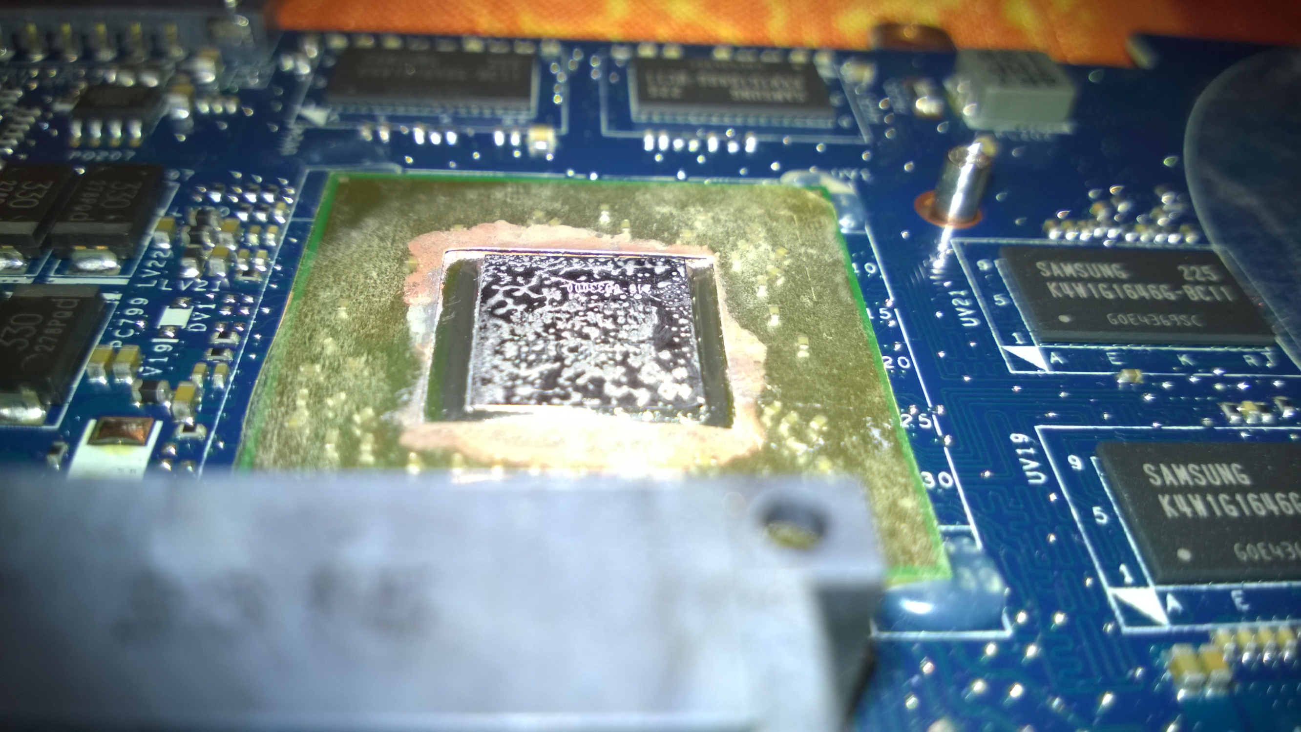

Postprzez kubsztyk » 24 lut 2015, 20:27
Nałożyłem już MX-2. Teraz pora na czekanie 200 godzin w celu uzyskania pełnej wydajności. Próbowałem ją rozsmarować, ale przylepiała mi się do karty bankomatowej... :| W związku z tym zdecydowałem nałożyć na grafikę kropkę pasty na środek, a na procka pasek 3/4 długości. Poprzednim razem nakładając AG Silver, użyłem jej chyba jednak deczko zbyt mało – widać to szczególnie na zdjęciu radiatora od procesora. Generalnie teraz temperatury na Wysokiej wydajności są takie, jak na AG Silver na Oszczędzaniu energii <jupi>
P.S. Robiłem jakiś miesiąc temu reinstalkę Windows 8.1 i często zdarza się, że przeglądam zdjęcia i wyskakuje z tray-a komunikat "Sterownik AMD uległ awarii, ale odzyskał sprawność", czyli to samo, co często mi wyskakiwało przy programach CAD/CAM itd. Ponadto, przeglądarka fotografii systemu Windows mi się zacina i właśnie wtedy wyskakuje ten błąd. Any solution..?
