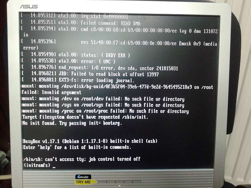

Postprzez Siw-y » 17 kwi 2013, 08:27
Przy restarcie routera takie coś mnie się spojawiło:
Serwis za niedługo będzie, a pytanie jest czy uda mu się to naprawić na miejscu czy będzie musiał zabierać sprzeta?
¼ – 16,851s
Od: 31 paź 2006, 12:36
Posty: 9625 (2/42)
Auto: présidentiel
Postprzez bajer0 » 22 kwi 2013, 20:29
Hmm wygląda na sypnięty dysk (SDA)
Odpal fsck, zerknij co Ci wypluje przy sprawdzaniu.

Postprzez Siw-y » 23 kwi 2013, 12:05
bajer0 napisał(a):Hmm wygląda na sypnięty dysk (SDA)
Trochę nie aktualne :P naprawili następnego dnia.
