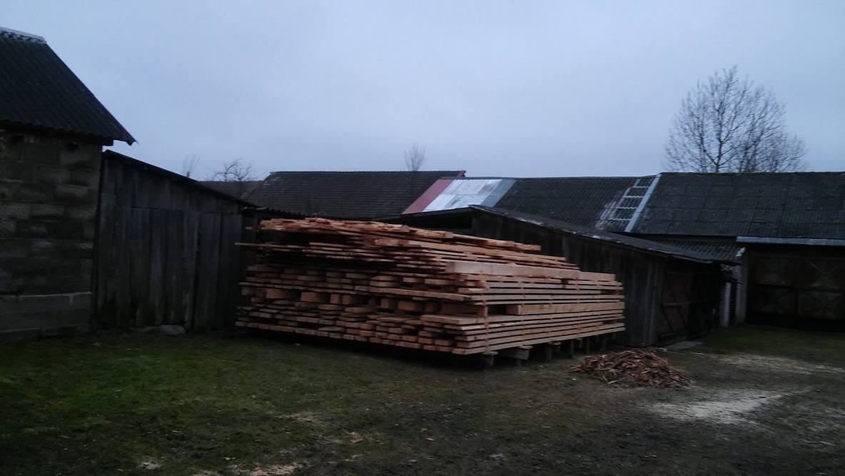

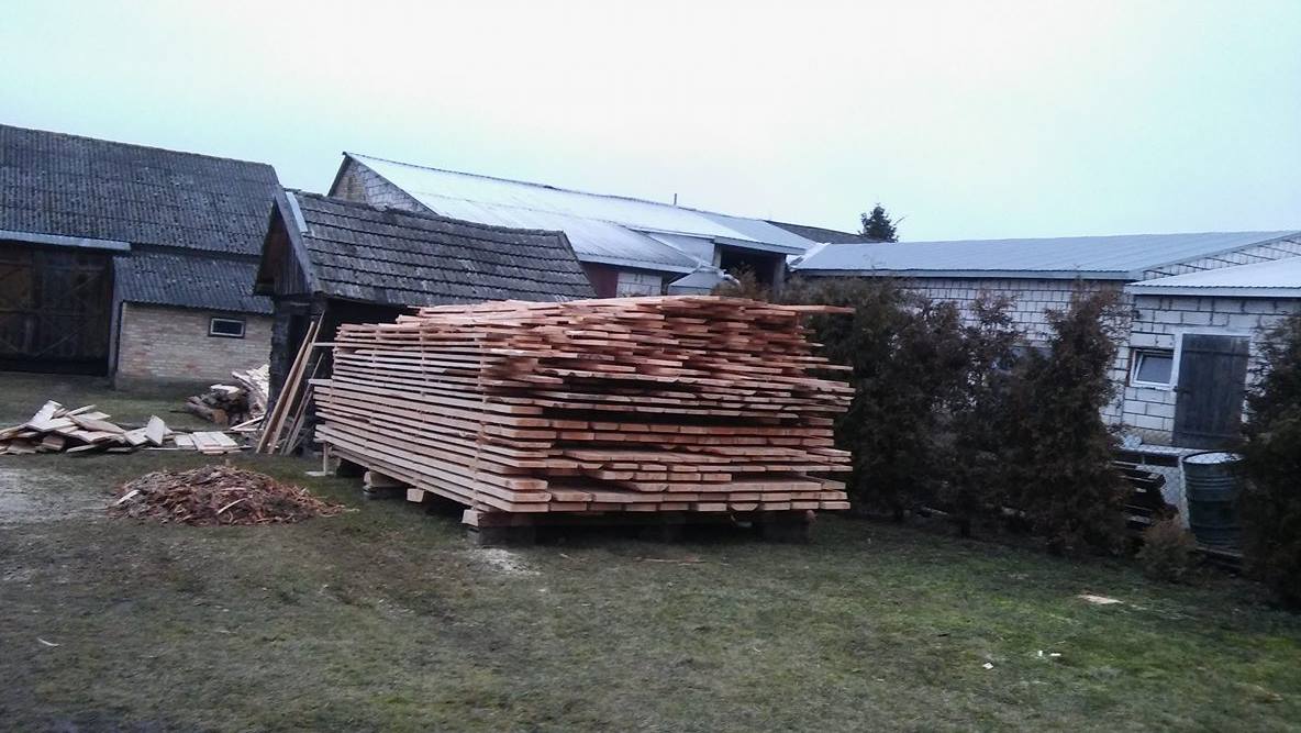

Postprzez cbr » 13 mar 2016, 14:18
Powoli, ale do przodu :)
