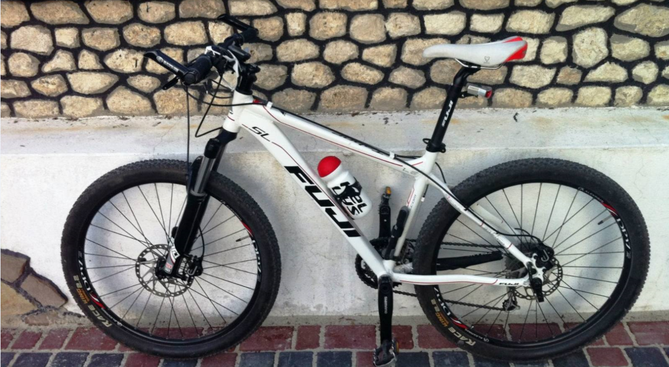

Mam takie oto MTB
Fuji Tahoe SL
Rama 17\"
Hamulce hydrauliczne Shimano M575
Shimano SM-RT64М 180mm
Rotor tylny Shimano SM-RT64 160mm
Systema Shimano – FC-M542 Deore
Ośki kól Shimano Deore XT HB-M775
Felgi 26\" Alex Rims DP17
Opony Continental RACE KING 26/2.2
Siedzenie WTB Rocket V pro
Manetki Shimano Deore-XT SL-M770
Przezutki Shimano XT FD-M770 + RD-M770
Kaseta Shimano CS-HG50-9
Łancuch Shimano HG-53
Amortyzator RockShox Tora
Kierownica – Fuji
Komputer bezprzewodowy Kellys
Kiedyś bardzo lubiłem jeździć rowerem, i przez pierwsze kilka lat zrobiłem 1850km, a później rower stal przez kilka lat.
W tym roku zdecydowałem się wrócić do Rowera :)

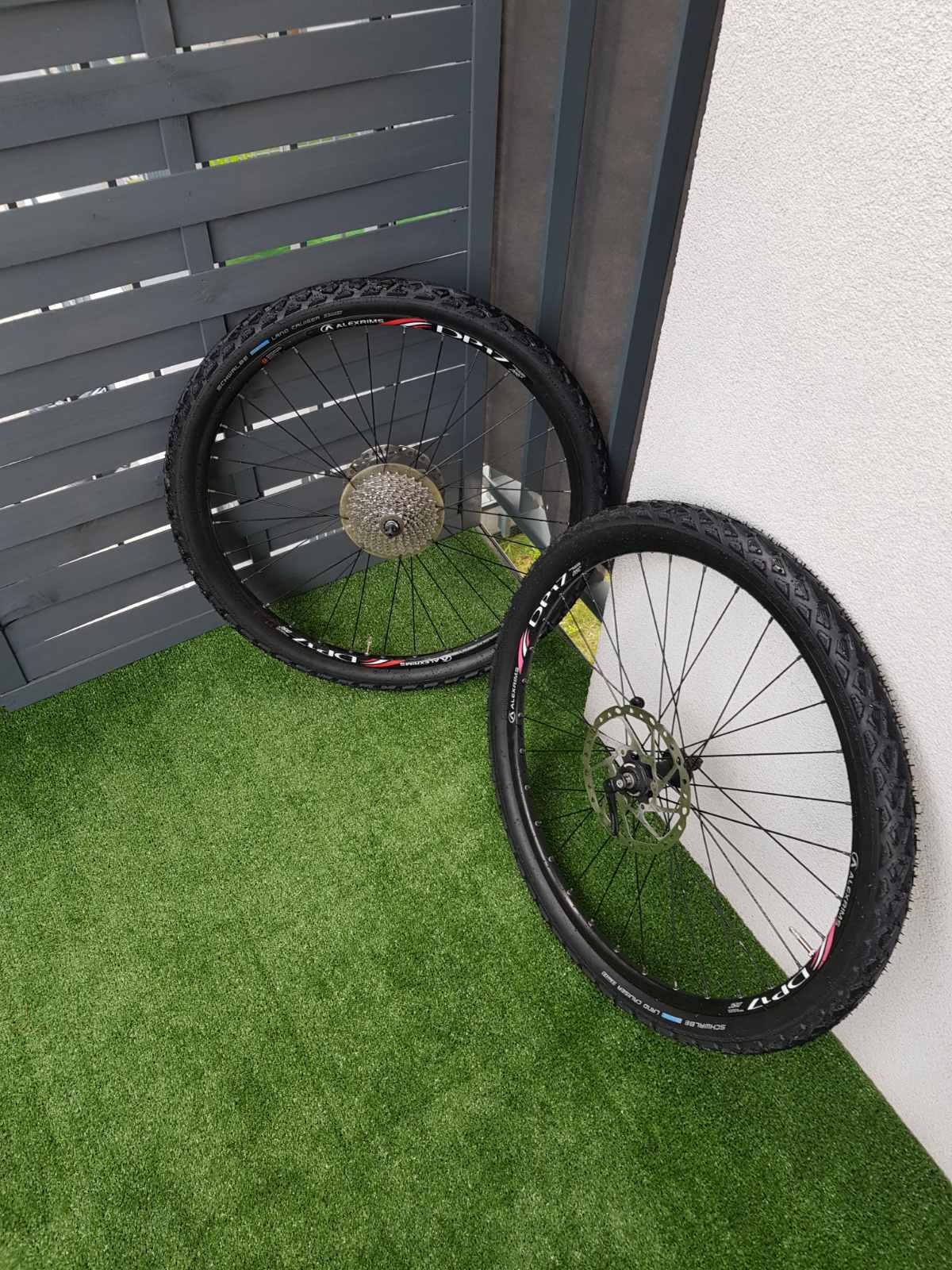

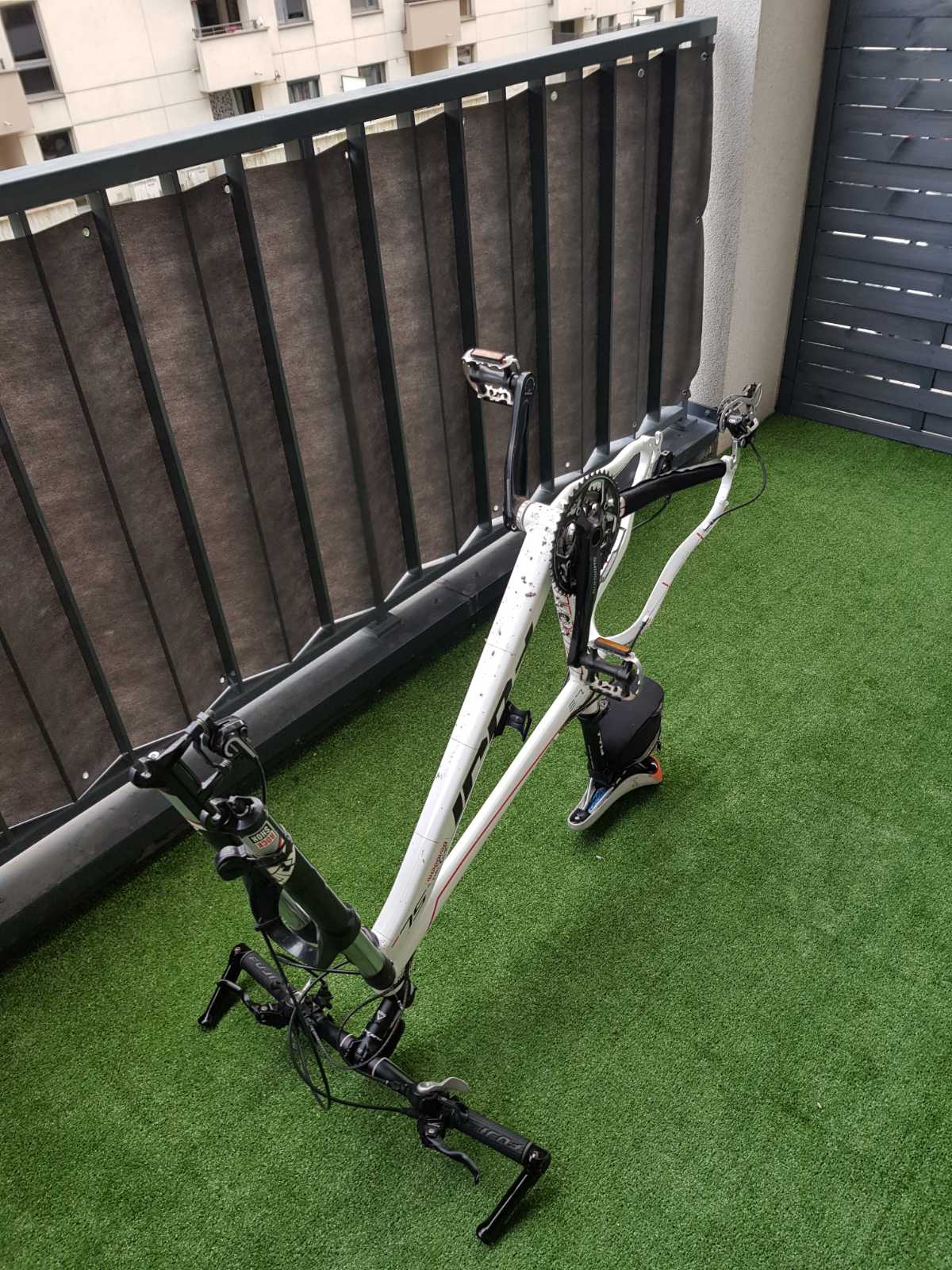

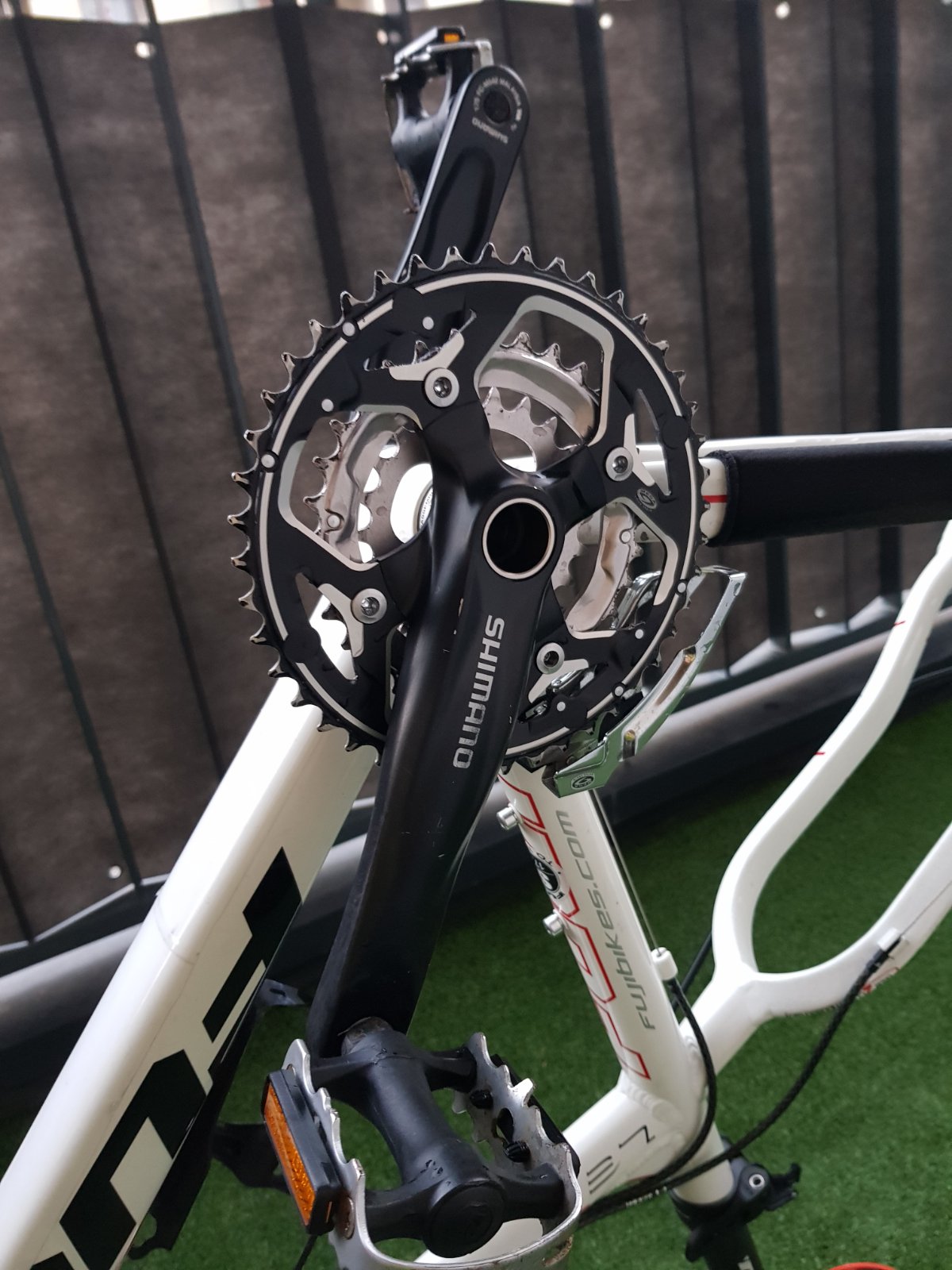

Przejechałem może z 50km, i zrozumiałem ze rower potrzebuje serwisu.
Rozebrałem trochę podzespołów, i zrobiłem defektowanie.
Co moim zdaniem trzeba było zamienić.
1. Opony
2. Dętki
3. Łańcuch
4. Klocki
5. Płyn hamulcowy
Tak jak MTB w sumie nie wykorzystuje jak o prawdziwe MTB, to zdecydowałem się na zmianę opon, na bardziej szosowe, ale MTB musi zachować możliwość zjazdu z asfaltu, wiec nie 100% sliki.
Wybor padl na SCHWALBE LAND CRUISER 26x2.0 + dętka SCHWALBE SV13 OEM PRESTA SV

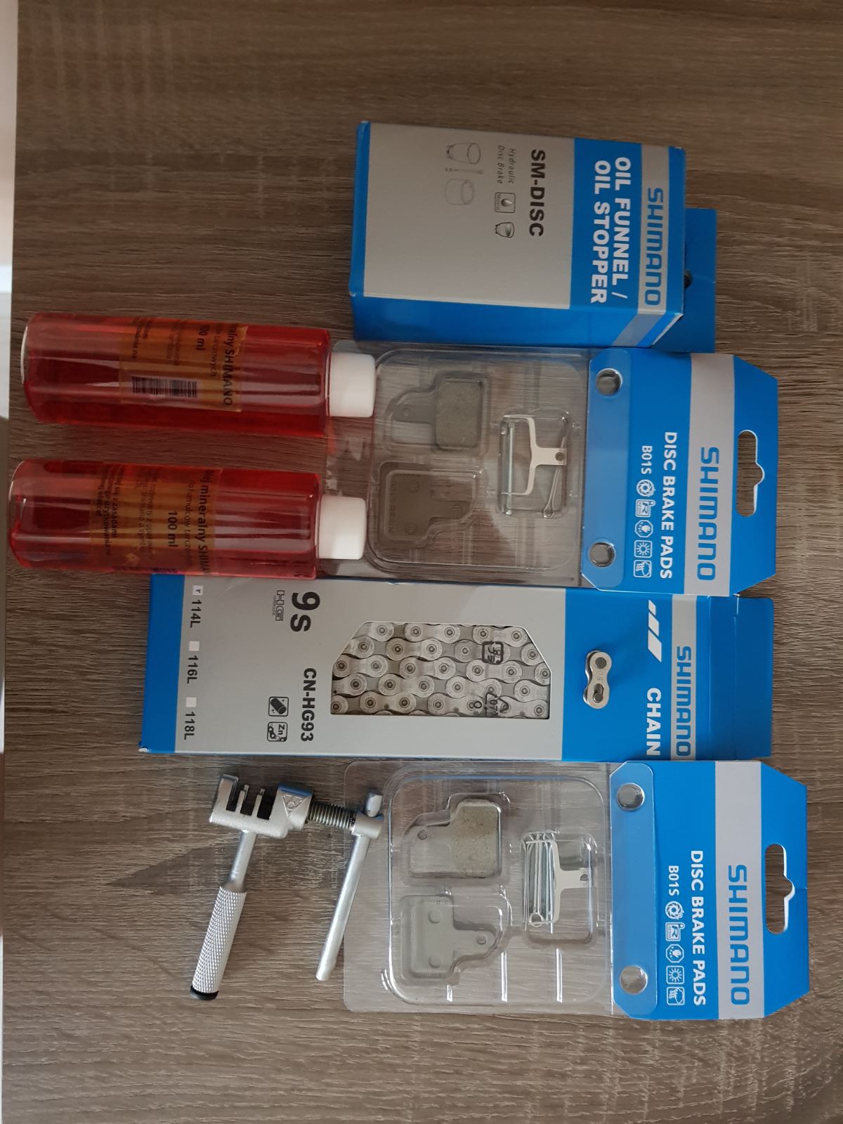

Dalej inne części
Olej mineralny Shimano do ham.hydraulicznych 100ml x2 – później okazało się ze i 1 szt wystarczy, będzie na później.
Lejek do odpowietrzania hamulca tarczowego Shimano
Okładziny (klocki) hamulcowe Shimano B01S żywiczne x2
Spinka KMC CL-566 do łańcuchów 9-rzędowych
TOPEAK wyciskacz SKUWACZ do łańcucha
Łańcuch Shimano Deore XT CN-HG93 9rz. – miałem wcześniej HG53, ale zmieniłem na topowy z HG93, lubię mieć wszystko najlepsze <lol>

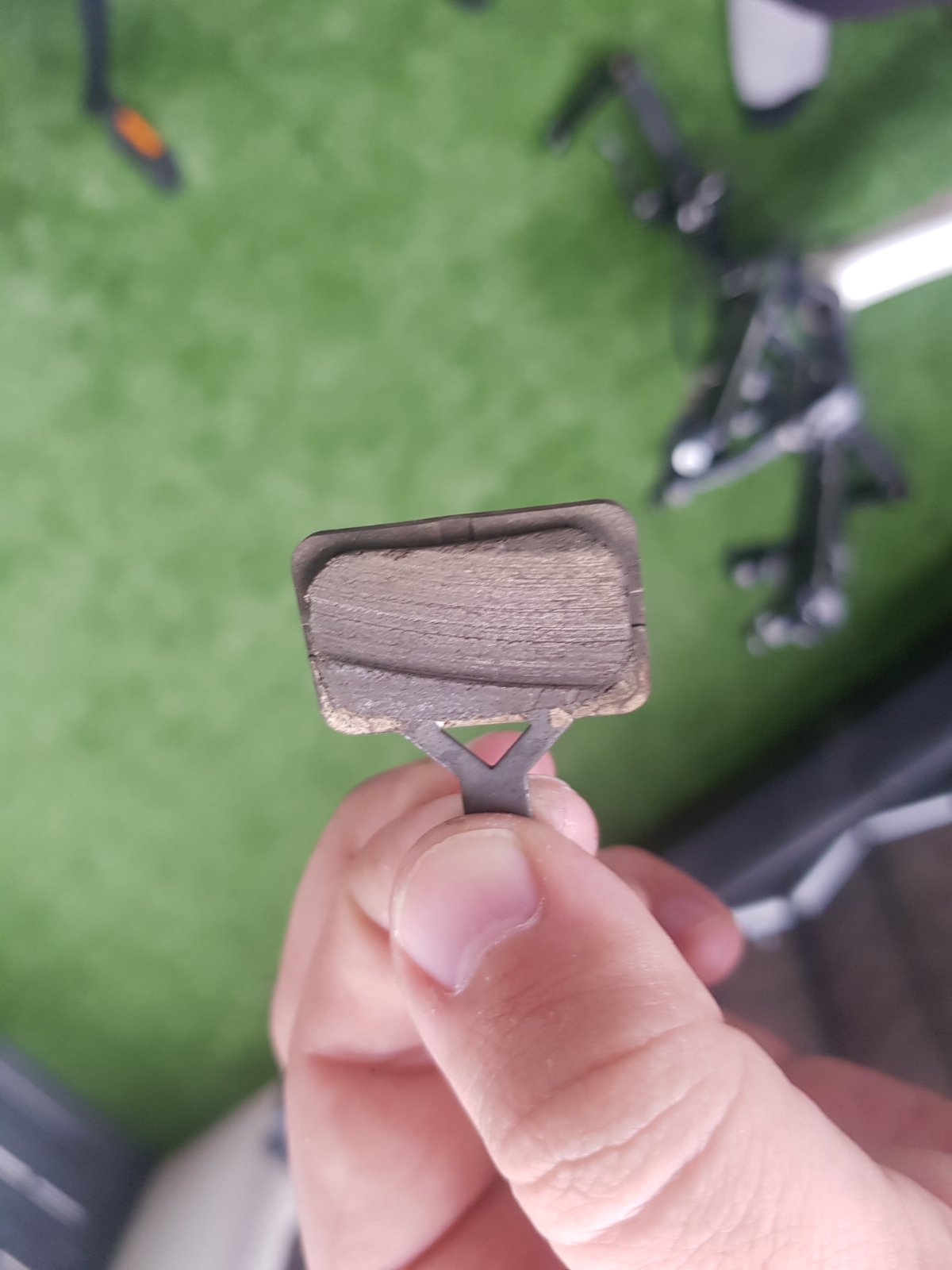

Przed wymianą, dokładne mycie rowera
Wymiana płynu
Wymiana starych klocków
No i wczoraj test drive <ok>
Wszystko fajnie i dobrze, hamuje mega, ale okazało się ze to nie wszytko, i do wymiany prawdopodobnie tez jest kaseta, bo już ma rozklepane ząbki..... <nie>
