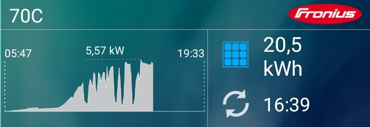

Postprzez Raptor77 » 16 kwi 2020, 12:56
Pierwsze przekroczenie mocy ;)

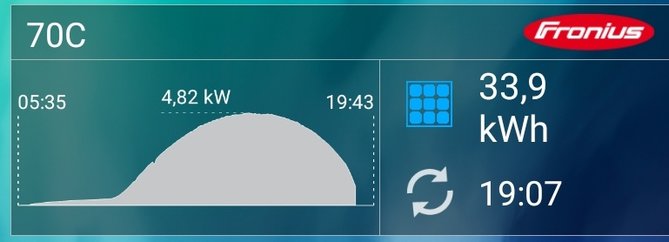

Postprzez Raptor77 » 20 kwi 2020, 18:36
Dzisiaj rekordowy dzień prawie 34kWh
Strach pomyśleć co będzie przy większym uzysku
