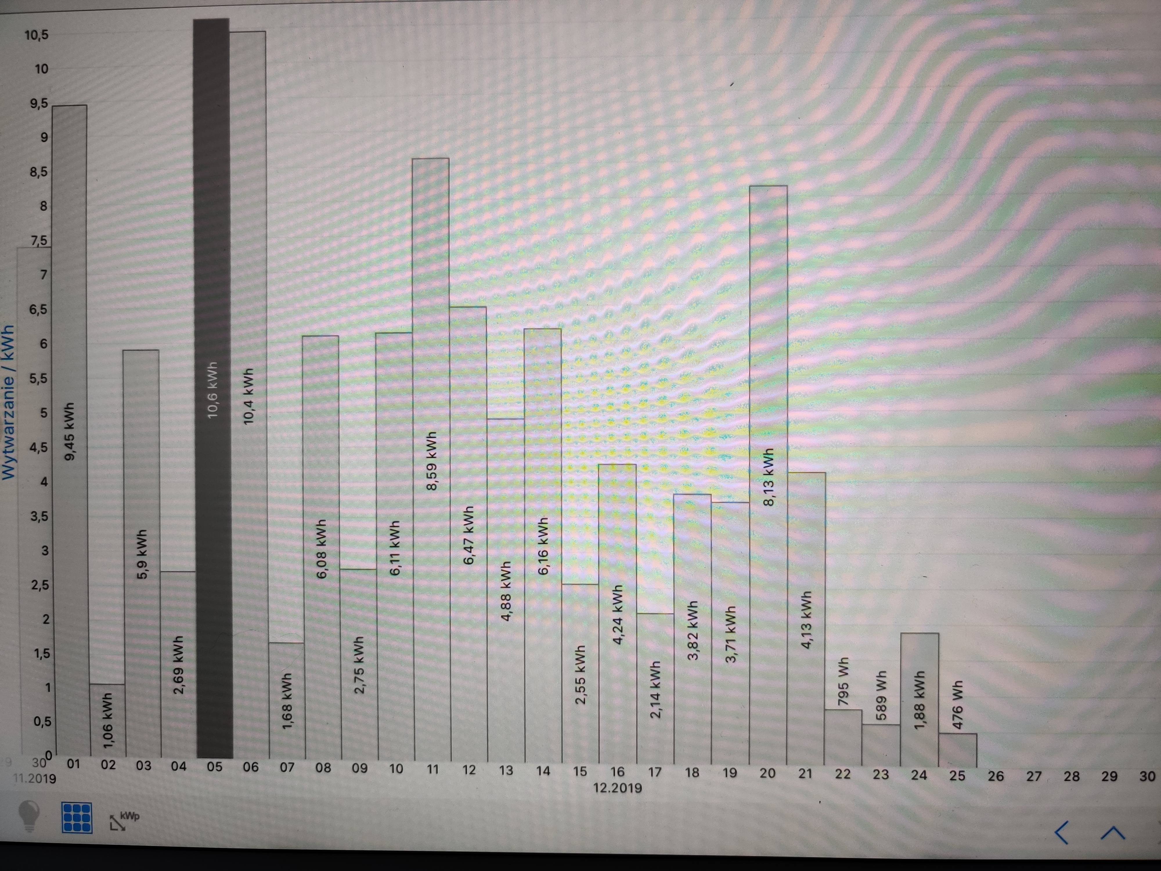

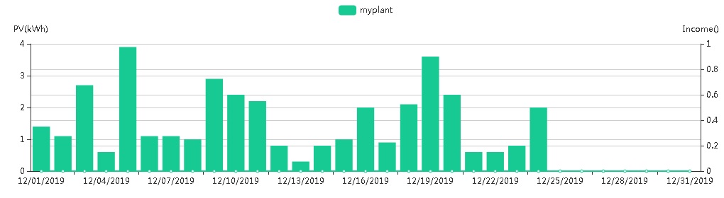

przypomnij mi parametry, bo u mnie 4.1kWp i w tym czasie ok. 40kWh z tym, że u mnie skierowana na zachódRaptor77 napisał(a):w okresie 1-24 grudnia instalacja wytworzyła 122kWh
zapewne też ważne, że mieszkam na pomorzu, więc pogoda inna
jak dostaniecie rachunki z energetyki w momencie,gdy zabraknie wytworzonej energii i zaczniecie pobierać od dostawcy, to proszę dajcie znać jak to wygląda z tymi opłatami albo wstawcie zdjęcie rachunków, to będzie można samemu wywnioskować.
