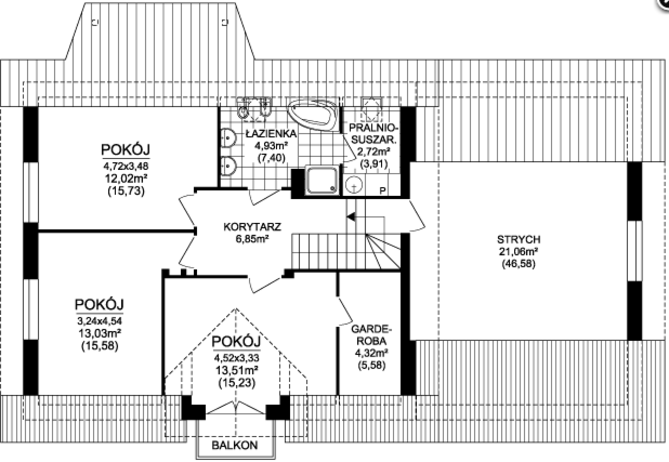

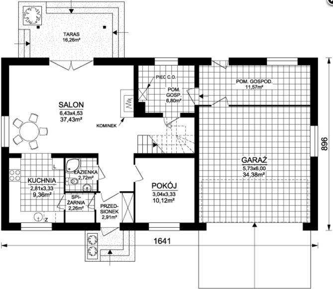

Postprzez cbr » 19 mar 2015, 19:25
To jest projekt który z Justyśką sobie upatrzyliśmy i będzie za jakiś czas budowany zapewne, teraz dochodzą w nim zmiany:
– Brak balkonu nad drzwiami wejściowymi oraz zmiana tego okna balkonowego na mniejsze jak w reszcie domu,
– Usunięcie drzwi do spiżarni od strony przedsionka,
– Poszerzenie delikatnie kuchni, ok 30-50cm,
– Usunięcie ściany pomiędzy kuchnią a salonem,
– Dołożenie zlewu w kotłowni bądź pomieszczeniu gospodarczym (za garażem).
– Przesunięcie w głąb ściany w łazience na piętrze i zrobienie składzika na chemie tam, w miejsce kabiny prysznicowej na górze pralka,
– Wykonanie kanału w garażu pod stanowiskiem prawym (było pod lewym),
– Kominek z płaszczem wodnym,
– Dach przygotowanych pod instalacje solarną,
(Tutaj ma w końcu wejść ustawa o odsprzedaży energii do elektrowni, solary za górówkę i do podgrzewania wody, pod zbiornik 250-300l),
– Ogrzewania podłogowe w kuchni, obu łazienkach, w reszcie pomieszczeń mieszkalnych kaloryfery,
(cały czas chodzi mi po głowie podłogówka również w salonie, do tego kaloryfer w pomieszczeniu gospodarczym i nawiew ciepłego powietrza do garażu jak będę tam chciał dłubać zimą coś przy moto czy aucie, nie wiem tylko czy te trzy systemy da się połączyć pod jeden piec),
– Ocieplenie styropian ~15cm + między garażem a domem ~5cm, dach jeszcze nie myślałem,
Jakieś sugestie?

Postprzez Myjk » 19 mar 2015, 21:37
cbr napisał(a):Jakieś sugestie?
Pewnie się zdziwisz, ale ja posiadam. :)
cbr napisał(a):– Brak balkonu nad drzwiami wejściowymi oraz zmiana tego okna balkonowego na mniejsze jak w reszcie domu,
Dobry krok w celu eliminacji mostka termicznego i strat cieplnych. Ale pewnie ten brak zepsuje elewację, która stanie się wyjątkowo monotonna, ponadto zabierzesz daszek chroniący domowników/gości przed deszczem/śniegiem przy otwieraniu drzwi. Będzie też więcej brudu się wnosić. Mały szczegół a może irytować.
cbr napisał(a):– Usunięcie drzwi do spiżarni od strony przedsionka,
Rzeczywiście, w przypadku gdy połączenie garażu z domem jest przez pom. gosp. i kotłownie, wejście do spiżarki z przedsionka mija się z celem. Ale. Z tego właśnie powodu ten projekt jest, dla mnie, zdyskwalifikowany. Podróż z garażu przez DWA pomieszczenia i wejście w zasadzie do salonu. To będzie implikować konieczność stworzenia dwóch miejsc do pozostawiania odzienia/butów, albo latanie z butami w rękach do przedsionka, albo brudzenie holu podczas przejścia do przedsionka. Jeśli planujesz kocioł węglowy w kotłowni, to już w ogóle padaczka.
Czy posiadając trzy pokoje (a w zasadzie cztery, bo "poddasze" nad garażem można łatwo zaadoptować na kolejny pokój) na górze, potrzebny Ci jest pokój na dole? Ja w swoim projekcie wyeliminowałem pokój "gościnny" z parteru co pozwoliło rozpasać kuchnię, salon i jadalnię -- czyli miejsca gdzie najwięcej życia domowego się spędza.
Przemyśl także zasadność posiadania samej spiżarni w kuchni (na drzwiach i ściance sporo się traci). Można tę przestrzeń lepiej wykorzystać, tj. na zabudowę szafkami gdzie można upchnąć sporo "zapasów" oraz blat, którego w kuchni nigdy za wiele. Też chciałem kiedyś spiżarkę, ale ostatecznie zdecydowałem się właśnie na blat i szafki (np. pionowe cargo jest dużo wygodniejsze niż półki w spiżarni). Grubsze rzeczy można postawić w garażu czy kotłowni...
cbr napisał(a):– Poszerzenie delikatnie kuchni, ok 30-50cm,
Jaki to ma przynieść rezultat? O ile dobrze widzę, jest tam od blatu do lodówki ponad 2m -- a więc w zupełności wystarczająco i ten naddatek miejsca nic nie zmieni (chyba, ze chcesz blat szerszy robić, co jak najbardziej popieram), poza tym, że więcej dymania będzie z lodówki do blatu. Ponadto pomniejszenie malutkiej już łazienki to nie jest dobry plan...
cbr napisał(a):– Usunięcie ściany pomiędzy kuchnią a salonem,
Zamierzasz jechać na wentylacji grawitacyjnej z otwartą kuchnią?
cbr napisał(a):– Dołożenie zlewu w kotłowni bądź pomieszczeniu gospodarczym (za garażem).
cbr napisał(a):– Kominek z płaszczem wodnym,
Uf. Masz drewno po preferencyjnych cenach? ;) Mieszkałeś kiedyś w domu gdzie się paliło w kominku/piecu? Niezmiennie odradzam paliwo stałe w domu do mieszkania, zwłaszcza kominek z płaszczem wodnym. Droga inwestycja, upierdliwa obsługa, brud w salonie. O upale w salonie i na piętrze z tytułu kominka nie wspomnę. Jak płaszcz wodny, to znaczy że masz zamiar palić często i prędzej niż nemi będziesz śmierdzieć wędzonką. ;)
cbr napisał(a):– Dach przygotowanych pod instalacje solarną,
Przemyśl to jeszcze. Fotowoltaiką się kiepsko grzeje wodę. Pomijam chore ceny paneli, ale na takim ogniwie przetwarzasz energię cieplną słońca na prąd, a potem znowu prąd w energię cieplną. Trochę głupiego robota. Solary lepiej się sprawdzają do grzania CWU, z kolei wiele energii z ogniwa FV nie opchniesz elektrowni. Co więcej, solar można zrobić po taniości własnoręcznie (grzebiesz przy aucie, to ze zrobieniem solara sobie poradzisz z palcem w tyle).
cbr napisał(a):– Ogrzewania podłogowe w kuchni, obu łazienkach, w reszcie pomieszczeń mieszkalnych kaloryfery,
Wszystko się da. Kwestia determinacji i kasy. ;) Niezmiennie polecam podłogówkę w całym domu.
cbr napisał(a):– Ocieplenie styropian ~15cm + między garażem a domem ~5cm, dach jeszcze nie myślałem,
Jakie ogrzewanie główne planujesz? Mam nadzieję, że nie jesteś jednym z tych, którzy we własnym domu w którym ma się odpoczywać, będą robić za PALACZA na pełnym etacie.
Ponadto.
Pomyśl nad powiększeniem przedsionka. Widzę zagrożenie włamaniowe w tym projekcie poprzez wejście od tyłu domu do pomieszczenia gospodarczego, a pomieszczenie gospodarcze połączone z domem. Nie robi się tak. Pomyśl nad powiększeniem tarasu.

Postprzez cbr » 19 mar 2015, 22:58
Myjk napisał(a):Pewnie się zdziwisz, ale ja posiadam. :)
No właśnie się nie dziwie, a chodzi i o poznanie jak największej ilości opinii osób z "doświadczeniem", a na chwile obecną nie mam za wiele czasu na zgłębianie wiedzy z setek stron.
Myjk napisał(a):Dobry krok w celu eliminacji mostka termicznego i strat cieplnych. Ale pewnie ten brak zepsuje elewację, która stanie się wyjątkowo monotonna, ponadto zabierzesz daszek chroniący domowników/gości przed deszczem/śniegiem przy otwieraniu drzwi. Będzie też więcej brudu się wnosić. Mały szczegół a może irytować.
Tutaj wejdzie jakiś daszek nad drzwi wejściowe, na razie dam się wykazać architektowi, ale już mam jakąś tam swoją wizję w głowie.
Myjk napisał(a):Rzeczywiście, w przypadku gdy połączenie garażu z domem jest przez pom. gosp. i kotłownie, wejście do spiżarki z przedsionka mija się z celem. Ale. Z tego właśnie powodu ten projekt jest, dla mnie, zdyskwalifikowany. Podróż z garażu przez DWA pomieszczenia i wejście w zasadzie do salonu. To będzie implikować konieczność stworzenia dwóch miejsc do pozostawiania odzienia/butów, albo latanie z butami w rękach do przedsionka, albo brudzenie holu podczas przejścia do przedsionka. Jeśli planujesz kocioł węglowy w kotłowni, to już w ogóle padaczka.
Akurat to nie problem i przez drzwi frontowe czy przejść do kuchni jeżeli będzie terakota, sprzątanie to 30sec. Jednak o tym nawet nie pomyślałem co piszesz.
Myjk napisał(a):Czy posiadając trzy pokoje (a w zasadzie cztery, bo "poddasze" nad garażem można łatwo zaadoptować na kolejny pokój) na górze, potrzebny Ci jest pokój na dole? Ja w swoim projekcie wyeliminowałem pokój "gościnny" z parteru co pozwoliło rozpasać kuchnię, salon i jadalnię -- czyli miejsca gdzie najwięcej życia domowego się spędza.
Pomieszczenie nad garaże jest planowane jako suszarnia zimą oraz miejsce gdzie będzie można zrobić jakąś małą siłownie czy wstawić stół do bilardu itd. A ten pokój gościnny raczej się przyda z racji tego, że będziemy się budować za miastem to jak ktoś wpadnie na % to nie będzie trzeba płacić sporo za taxi, czy ktoś z rodziny wpadnie z daleka.
Myjk napisał(a):Przemyśl także zasadność posiadania samej spiżarni w kuchni (na drzwiach i ściance sporo się traci). Można tę przestrzeń lepiej wykorzystać, tj. na zabudowę szafkami gdzie można upchnąć sporo "zapasów" oraz blat, którego w kuchni nigdy za wiele. Też chciałem kiedyś spiżarkę, ale ostatecznie zdecydowałem się właśnie na blat i szafki (np. pionowe cargo jest dużo wygodniejsze niż półki w spiżarni). Grubsze rzeczy można postawić w garażu czy kotłowni...
Tutaj akurat nie ma o czym dyskutować bo było od razu postanowione, że szukamy projektu ze spiżarnią (dlatego też główny powód rezygnowania z drugich drzwi aby zwiększyć jej pojemność).
Myjk napisał(a):Jaki to ma przynieść rezultat? O ile dobrze widzę, jest tam od blatu do lodówki ponad 2m -- a więc w zupełności wystarczająco i ten naddatek miejsca nic nie zmieni (chyba, ze chcesz blat szerszy robić, co jak najbardziej popieram), poza tym, że więcej dymania będzie z lodówki do blatu. Ponadto pomniejszenie malutkiej już łazienki to nie jest dobry plan...
Powierzchnia na kuchnie będzie wycięta z pokoju takie mam założenie, a chcemy zrobić kuchnie z wyspą na środku na płytę indukcyjną itd. A jak napisałeś wyżej szafek nigdy za dużo :)
Myjk napisał(a):Zamierzasz jechać na wentylacji grawitacyjnej z otwartą kuchnią?
O tym jeszcze nie myślałem, możesz to rozwinąć?
Myjk napisał(a):Uf. Masz drewno po preferencyjnych cenach? ;) Mieszkałeś kiedyś w domu gdzie się paliło w kominku/piecu? Niezmiennie odradzam paliwo stałe w domu do mieszkania, zwłaszcza kominek z płaszczem wodnym. Droga inwestycja, upierdliwa obsługa, brud w salonie. O upale w salonie i na piętrze z tytułu kominka nie wspomnę. Jak płaszcz wodny, to znaczy że masz zamiar palić często i prędzej niż nemi będziesz śmierdzieć wędzonką. ;)
Drewno mam po cenie paliwa do piły i transportu :) Tutaj skopiowałem to co wysłałem architektowi, jednak ostatnio patrzyłem na ceny z płaszczem wodnym i jednak chyba pozostanie zwykły do opalenia od czasu do czasu. Mieszkałem kiedyś za małego, a później dużo czasu spędzałem w domu z kuchenką kafelkową na drewno i nie przeszkadzało to.
Myjk napisał(a):Przemyśl to jeszcze. Fotowoltaiką się kiepsko grzeje wodę. Pomijam chore ceny paneli, ale na takim ogniwie przetwarzasz energię cieplną słońca na prąd, a potem znowu prąd w energię cieplną. Trochę głupiego robota. Solary lepiej się sprawdzają do grzania CWU, a wiele energii nie opchniesz elektrowni. Co więcej, solar można zrobić po taniości własnoręcznie (grzebiesz przy aucie, to ze zrobieniem solara sobie poradzisz z palcem w tyle).
Tutaj też mam dylemat czy solar czy fotowoltanika. Coś z tego będzie na pewno czym bardziej, że to będzie za gotówkę a nie na kredycie i będzie od strony południowej na dachu. Temat jest do zagłębienia się jeszcze dokładnego.
Myjk napisał(a):Wszystko się da. Kwestia determinacji i kasy. ;) Niezmiennie polecam podłogówkę w całym domu.
Cały dom to raczej nie, ale parter jak najbardziej.
Myjk napisał(a):Jakie ogrzewanie główne planujesz? Mam nadzieję, że nie jesteś jednym z tych, którzy we własnym domu w którym ma się odpoczywać, będą robić za PALACZA na pełnym etacie.
Przyłącza na gaz nie ma jeszcze w sąsiedztwie ale i tak dla mnie odpada ten sposób opalania. Pompę ciepła ma jeden sąsiad 200m obok ale mówił coś, że jest problem z gruntem i słabo to się opłaca. A działka ma 925m2 to tylko odwierty pionowe wchodzą w grę. Planuje piec na ekogroszek + drewno czasem (jako, że mam dostęp po cenie transportu i własnej roboczogodziny).
Myjk napisał(a):Ponadto.
Powiększenie przedsionka w celu? Bo parę domów z takimi widziałem i dla mnie jest dobrze.
Co do drzwi z tyłu i włamania to planowany jest monitoring i jakieś porządne drzwi od ogrodu i kotłowni, co odstraszy włamywaczy amatorów, a zawodowiec włamie się nawet do domu bez drzwi.
Nad tarasem też myślałem.
Ogólnie na razie muszę mieć projekt do jesieni z pozwoleniem na budowę aby zimą było wiadomo ile drzewa ścinać i jak ciąć pod wierzbę dachową itd. Budowa i tak będzie się zaczynała pewnie za jakieś 1.5-2 lata to wszystko będzie do dogrania.

Postprzez Myjk » 20 mar 2015, 00:08
cbr napisał(a):Akurat to nie problem i przez drzwi frontowe czy przejść do kuchni jeżeli będzie terakota, sprzątanie to 30sec. Jednak o tym nawet nie pomyślałem co piszesz.
Jak się nie pomieszkało trochę dłużej w domu, to się o takich "szczegółach" nie myśli. Niestety. Stąd pisałem o znanej prawdzie, pierwszy dom dla wroga... Dlatego przemyśl to jeszcze, bo będziesz kląć po najdalej dwóch latach mieszkania. To się tylko tak mówi, sprzątanie 30 sek. Raz zapomnisz, raz Ci się nie będzie chciało -- a to wszystko fruwa i zaraz z 30 sek. sprzątania robi się 15 minut całego domu, bo kurz wszędzie jakby znikąd się bierze. Tym bardziej, że kotłownie węglową praktycznie w centrum domu chcesz sobie zrobić, i to jeszcze przechodnią... oj. Ja mam obecnie kotłownię W PIWNICY i syf z węgla jest wszędzie -- i nie mam tak "agresywnego" paliwa jak planowany przez Ciebie groszek -- bo palę kostką węglową z której się tak nie pyli.
cbr napisał(a):Pomieszczenie nad garaże jest planowane jako suszarnia zimą oraz miejsce gdzie będzie można zrobić jakąś małą siłownie czy wstawić stół do bilardu itd. A ten pokój gościnny raczej się przyda z racji tego, że będziemy się budować za miastem to jak ktoś wpadnie na % to nie będzie trzeba płacić sporo za taxi, czy ktoś z rodziny wpadnie z daleka.
I co przeszkadza w tym pomieszczeniu układać do snu zachlorowanych? ;)
cbr napisał(a):Tutaj akurat nie ma o czym dyskutować bo było od razu postanowione, że szukamy projektu ze spiżarnią (dlatego też główny powód rezygnowania z drugich drzwi aby zwiększyć jej pojemność).
Cóż. Życie zweryfikuje. ;) Wg mnie aby spiżarnia miała jakikolwiek sens, musi być DUŻA. Dlatego właśnie, choć miejsca miałem do dyspozycji 2x więcej niż Ty, zrezygnowałem z tego elementu (oczywiście wcześniej pozglądałem jak to wygląda u znajomych).
cbr napisał(a):Powierzchnia na kuchnie będzie wycięta z pokoju takie mam założenie, a chcemy zrobić kuchnie z wyspą na środku na płytę indukcyjną itd. A jak napisałeś wyżej szafek nigdy za dużo :)
J.w. Za mało miejsca na wyspę. Ja mam zaplanowaną prawie 2x większą kuchnię, na szerokość więcej niż Ty po powiększeniu i nie udało się wcisnąć, choć też chciałem, wyspy. Siedziałem i kombinowałem z miesiąc jak to zrobić i... poległem.
Chodzi o to, że wentylacja grawitacyjna to wolna amerykanka. Powietrze, a co za tym idzie zapachy, latają jak chcą. Potrawy fajnie pachną, ale jak się je stawia na stole a nie jak smaży kotlety, gotuje rosół na surowiźnie czy pichci kapustę. Dążę do tego, że przy WG warto mieć możliwość odseparowania kuchni żeby na piętrze nie waliło tłuszczem ze smażenia ryby...
cbr napisał(a):Drewno mam po cenie paliwa do piły i transportu :) Tutaj skopiowałem to co wysłałem architektowi, jednak ostatnio patrzyłem na ceny z płaszczem wodnym i jednak chyba pozostanie zwykły do opalenia od czasu do czasu. Mieszkałem kiedyś za małego, a później dużo czasu spędzałem w domu z kuchenką kafelkową na drewno i nie przeszkadzało to.
Musiałeś wtedy dygać z drewnem i sprzątać w całym domu? Wiem, jestem monotematyczny, ale po 10 latach z ogniem na paliwo stałe w domu i mam tego po dziurki w nosie, dosłownie. Teraz nawet jakby mi dopłacali za opał, to drewna i węgla do domu nie wpuszczę.
cbr napisał(a):Tutaj też mam dylemat czy solar czy fotowoltanika. Coś z tego będzie na pewno czym bardziej, że to będzie za gotówkę a nie na kredycie i będzie od strony południowej na dachu. Temat jest do zagłębienia się jeszcze dokładnego.
O ile dobrze widzę, to nie masz połaci dachowej na południu...
cbr napisał(a):Cały dom to raczej nie, ale parter jak najbardziej.
Bo drożej? Nic bardziej mylnego. Na jednej z grup dyskusyjnych już mnie wyprowadzono z równie mylnego myślenia (inna sprawa, że mnie do kalafiorów nawet niższa cena by nie przekonała -- kaloryfery to dinozaur poprzedniej epoki).
cbr napisał(a):Pompę ciepła ma jeden sąsiad 200m obok ale mówił coś, że jest problem z gruntem i słabo to się opłaca.
Znam takiego pacjenta, co wymiennik zakopał 70cm pod powierzchnią ziemi (bo to przecież poniżej przemarzania) i też stwierdził, że słabo się opłaca... <facepalm> Inny miał zapowietrzony kolektor i zanim dotarł do rozwiązania, też psy wieszał na PC. Wiesz, jak coś jest dobrze zrobione, vide wspomniany rxwx z forum muratora, to działa jak należy i zamiast 3k sezonowo płaci się 600 zł.
cbr napisał(a):A działka ma 925m2 to tylko odwierty pionowe wchodzą w grę.
To nie jest mało miejsca. Poza tym jest jeszcze powietrze, a nowe pompy radzą sobie już bardzo dobrze nawet na ostrym minusie. Od pionowych uciekać...
cbr napisał(a):Planuje piec na ekogroszek
W takim razie zamień miejscami kotłownię z pom. gosp. -- bo będzie sajgon.
cbr napisał(a):Powiększenie przedsionka w celu? Bo parę domów z takimi widziałem i dla mnie jest dobrze.
Zmieść tam 3-4 osoby które chcą wyjść równocześnie...

Postprzez Paweł » 20 mar 2015, 04:56
Przejściem z garażu się nie przejmuj ;), bo za rok samochodem do niego i tak nie wjedziesz :).
Z przedsionka w ogóle możesz zrezygnować – likwidując drugie drzwi. W normalnie użytkowanym domu jednorodzinnym jest on imho zupełnie niepotrzebny (szczególne jeśli nie ma na niego miejsca). Dodałbym tylko symboliczne przewężenie na wysokości schodów/ściany salonu, żeby gościom kibel oddalić od stołu :).
O ile piec na groszek/pelety – nie wiem jak nowoczesny i z jak automatycznym podajnikiem – w dwa sezony zmieni pomieszczenie w którym stoi nie do poznania, to kominek – jeśli dobrze zaprojektowany i wykonany – z mojego doświadczenia nie powoduje zadymienia (o wiele częściej niż salon trzeba malować korytarze, czy schody). Oczywiście używa się go nieporównywalnie rzadziej od pieca... i moim zdaniem właśnie tylko taką rolę – _otwartego_ paleniska, inicjujacego ;) życie rodzinne w chłodniejsze dni – powinien pełnić. Dodatkowy system rozprowadzania powietrza lub wymiennika ciepła z płaszcza niepotrzebnie komplikuje ogrzewanie, a przecież chcesz oszczędzać? Trudno też zaprzeczyć, że dokładnie do kominka jako źródła ciepła, jak i uzupełnianie składu drewna może być udręką – chyba, że zrobisz z tego rodzaj sportu. Mnie bieganie w kółko, żeby rozładować transport kilku metrów sześciennych pieńków, znudziło po drugim razie.

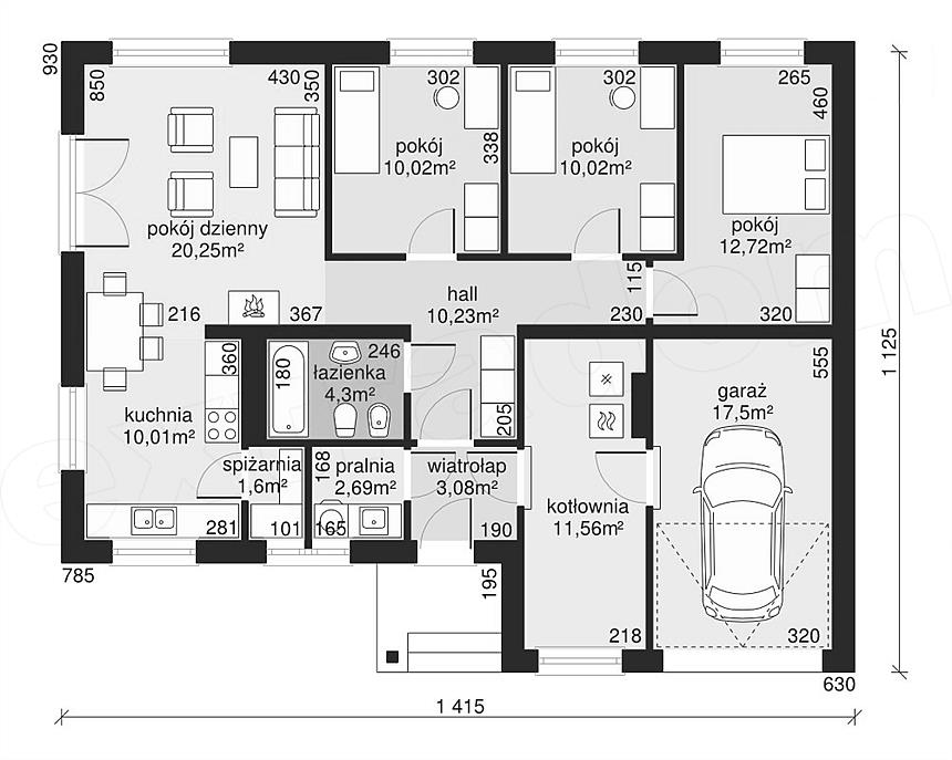

Widzę, że temat fajnie się rozwinął jak mnie nie było. Jakby było tego mało coraz bardziej mam pomieszane w głowie.
Może zacznę od samego początku, będzie łatwiej doradzić
Na początku myśleliśmy o pow. do 110m. Jednak po rozmowach z połówką i przeanalizowaniu jak to bywa po odejściu dzieciaków a mamy tylko jedno i raczej nie zanosi się na więcej... pozostało na mniejszej powierzchni ok 82m.
Wstępnie planujemy PROJEKT PRZY PRZYJEMNEJ 5 BIS. Dla naszej trójki w zupełności wystarczy. Ostatecznie zawsze można zagospodarować poddasze, a i tak planujemy wstawić schody i tam jakiś kąt i graciarnie urządzić.
Miejmy nadzieje, że z papierami na działkę i z wydzieleniem od rodziców działki uda się do wakacji temat zamknąć.
Pozostawiając chwilowo temat ogrzewania, poradzić się chciałbym czy dobrze kombinuje.

Jak będzie perspektywa dymania do domu przez dwa pomieszczenia, i potem sprzątania po przejściu przez kotłownię, to z pewnością przestanie korzystać z garażu. :P Ale garaż dwustanowiskowy, więc ciężko to będzie zagracić.
Przedsionka proponuję nie "otwierać". Można, o czym pisałem, powiększyć go przesuwając drzwi do krawędzi końca łazienki i pokoju gościnnego. Wejście do pokoju będzie co prawda z przedsionka, ale ponieważ to i tak pokój gościnny... Przedsionek pełni rolę wiatrołapu, czyli bufora cieplnego. Przy wiatrach i mrozach jego brak da się we znaki domownikom.
W takim razie powiększcie sobie salon. Albo przełóżcie łazienkę i pralnie do jednego z "pustych" pokojów, bo ta obecna jest... malutka. Wanna fajna rzecz, ale prysznic jest korzystniejszy (i można fajnie odzyskać energię z tzw. szarych ścieków, co może dać nawet 50-60% oszczędności energii na każdym prysznicu). Wtedy powiększy się także kuchnia z jadalnią, będzie też można zwiększyć pokój dziecka lub sypialnie zmniejszając "nową" łazienkę. Przy okazji, na końcu domu proponuję dać pokój dziecku, a sypialnię bliżej salonu. Pokój gościnny dla ew. "chlorów" można robić w salonie. Szwagier ma dwa zapasowe pokoje, a i tak zawsze "chlory" kimają na kanapie bo do pokojów za daleko, hehe. ;) U mnie obecnie nie ma gościnnego pokoju, i też sobie radzimy. Nie warto trzymać pustego pokoju dla ew. gości, skoro będzie wykorzystany bardzo rzadko. Chyba, że ktoś potrzebuje gabinet mieć do pracy w domu, to inna sprawa. Ale przy takiej powierzchni można wygospodarować nieco miejsca w (powiększonej tym kosztem) sypialni.
cob_ra napisał(a):Wstępnie planujemy PROJEKT PRZY PRZYJEMNEJ 5 BIS. Dla naszej trójki w zupełności wystarczy.
Wygląda bardzo przyjemnie. I powierzchnia familijna bardzo podobna do cbra ;) Zresztą do mojego planu też bardzo podobnie. ;) Przejście z garażu do przedsionka, dobrze. Trochę kulawo że przez kotłownię (ale o tym już było). ;)
