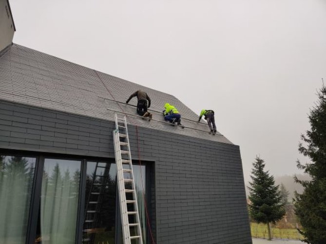

nie będę się czepiał, ale firma typu "nie dej się" – bezpieczeństwo pracownika na pierwszym miejscu <lol>
Historie mojej młodości :
Od: 27 cze 2007, 17:07
Posty: 3399 (42/93)
Skąd: z odmętów
Auto: HONDA civic VIII
Postprzez Robertx34 » 27 lis 2019, 15:00
zadra napisał(a):nie będę się czepiał, ale firma typu "nie dej się" – bezpieczeństwo pracownika na pierwszym miejscu <lol>
no w 100 % się zgadzam. A odpowiedzialność spoczywa też na inwestorze :)

Postprzez Raptor77 » 27 lis 2019, 19:27
Robertx34 napisał(a): A odpowiedzialność spoczywa też na inwestorze :)
chyba że umowa jasno to precyzuje

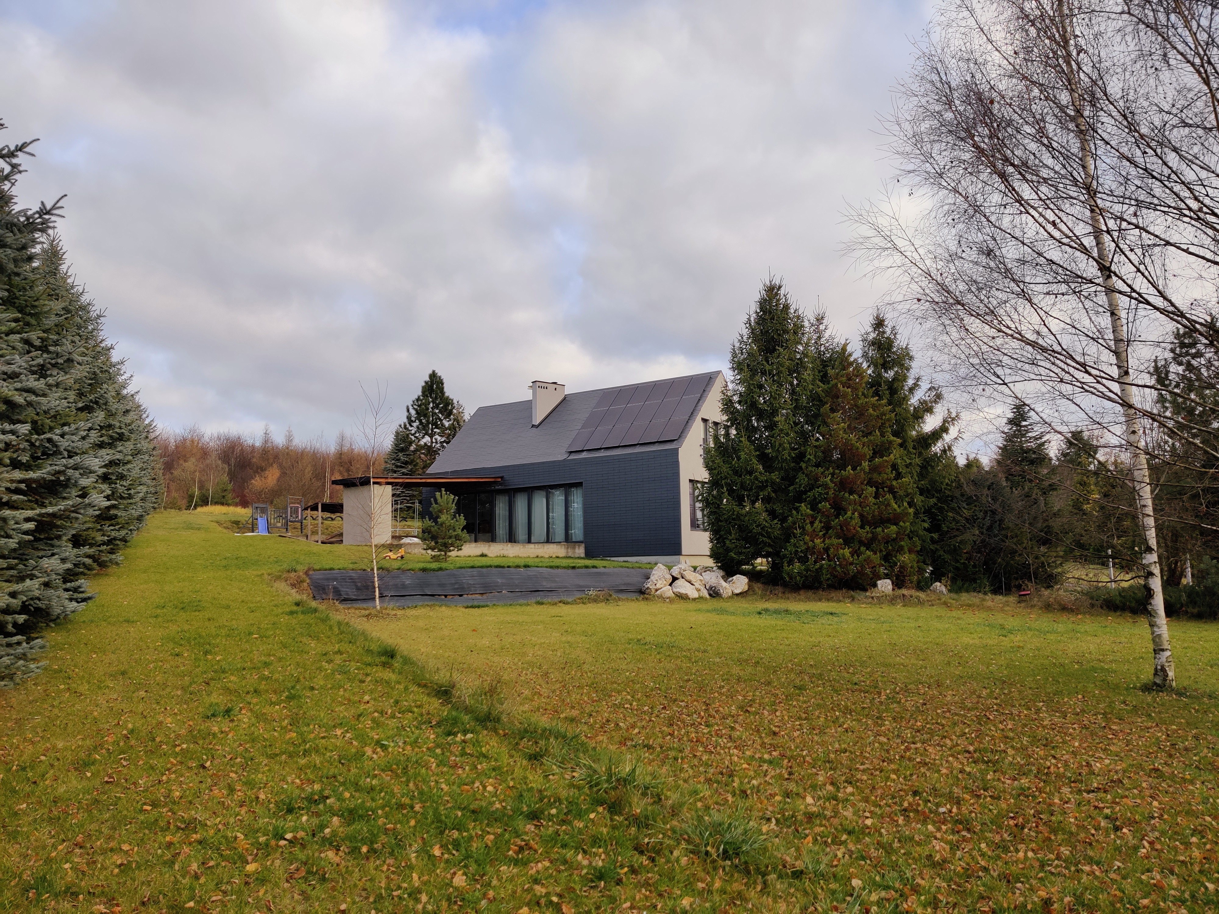

Postprzez KrzyzakMitsu » 28 lis 2019, 21:43
wygląda jak namiot wojskowy, w całości obłożony – odpadającym miejscami – klinkierem

Postprzez Raptor77 » 30 lis 2019, 12:50
KrzyzakMitsu prawie trafiłeś :)
