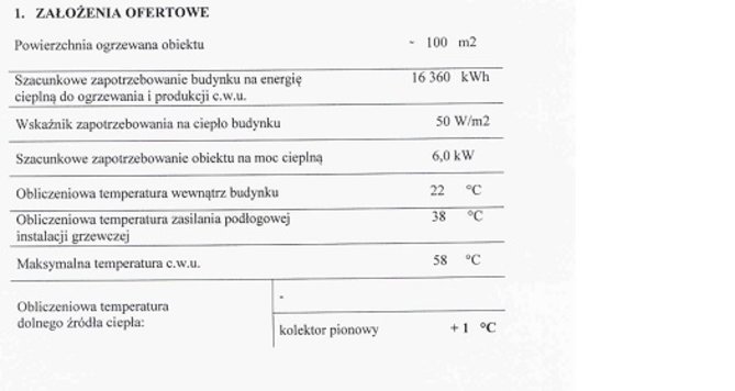

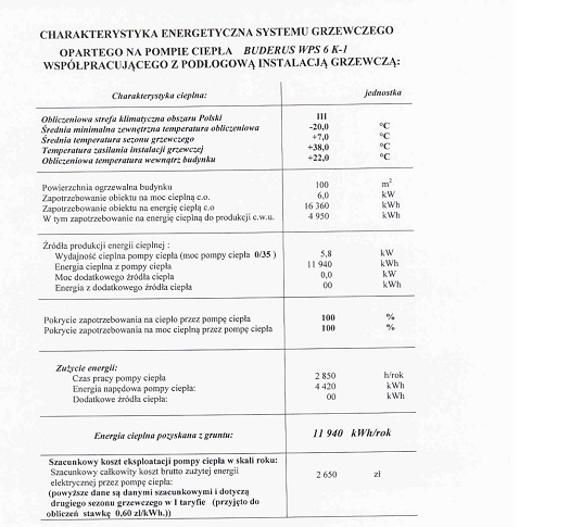

Postprzez cob_ra » 18 cze 2015, 21:43
Myjk napisał(a):cobra, zrobiłeś już może OZC?
Jeszcze nie, jakoś nie mogłem się ogarnąć.....
Jedynie mój znajomy, co będzie mi robił kompleksowo wod-kan oraz instalację c.o. robił mi wyliczenia na zapotrzebowanie. Dostał info z jakich materiałów, ocieplenie itp oraz projekt. Z projektem domu dostałem również projekt pod NF40, skorzystam z niego aby lepiej docieplić dom, co przełoży się na koszty ogrzewania.

cob_ra napisał(a):Jeszcze nie, jakoś nie mogłem się ogarnąć.....
Szkoda, myślałem, że się pochwalisz wynikami...
Patrzę na te skany i tak mnie zastanawia (nawet jeśli to tylko założenie) puszczenie 38sC na podłogówkę...
