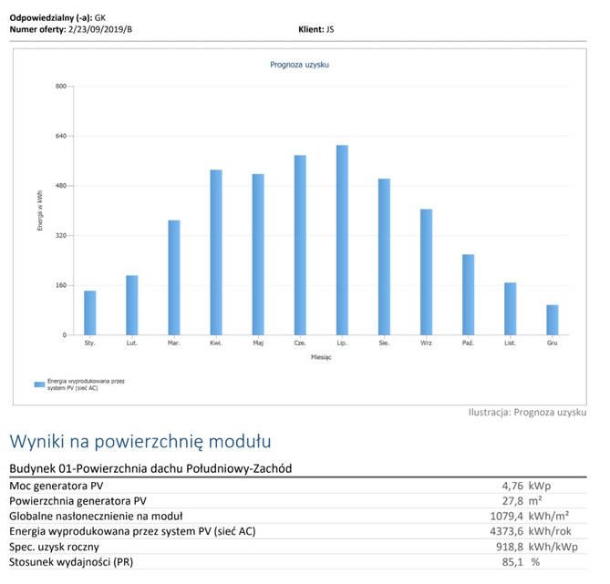

KrzyzakMitsu to nie do końca tak że w 10h zrobisz 40kWh – np. wyliczenia dla mojego domu (dach południowy-zachód) podają ze powinienem z instalacji w ciągu roku wyprodukować 4300kWh w optymalnych warunkach – w najlepszych miesiącach uzysk będzie 500-600kWh/mc

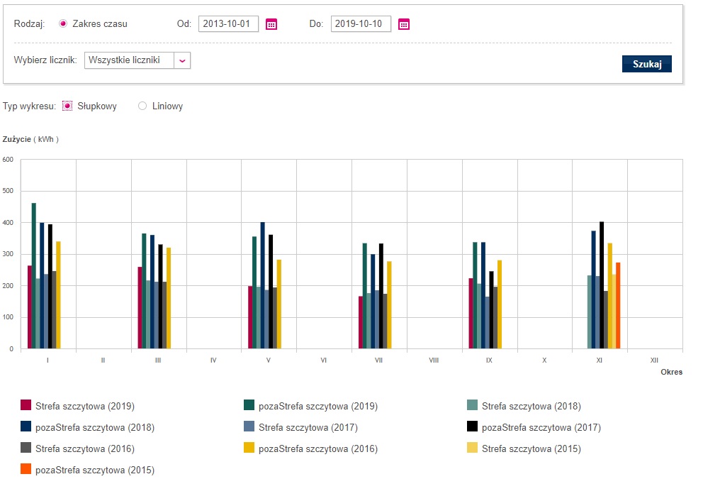

Pisałem dwie lub trzy strony wcześniej, że ostatni rok w moim wypadku to około 1200 zł brutto co dla niektórych jest niemożliwe. Dlaczego pytasz o rozbicie na kilowatogodzinę?
