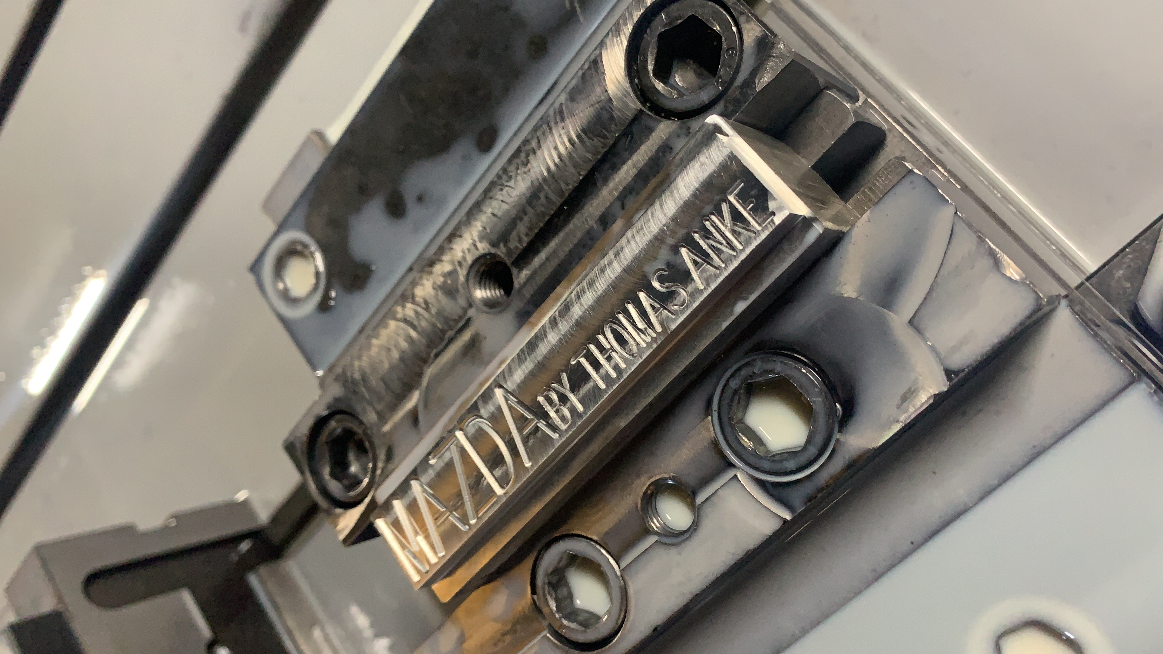

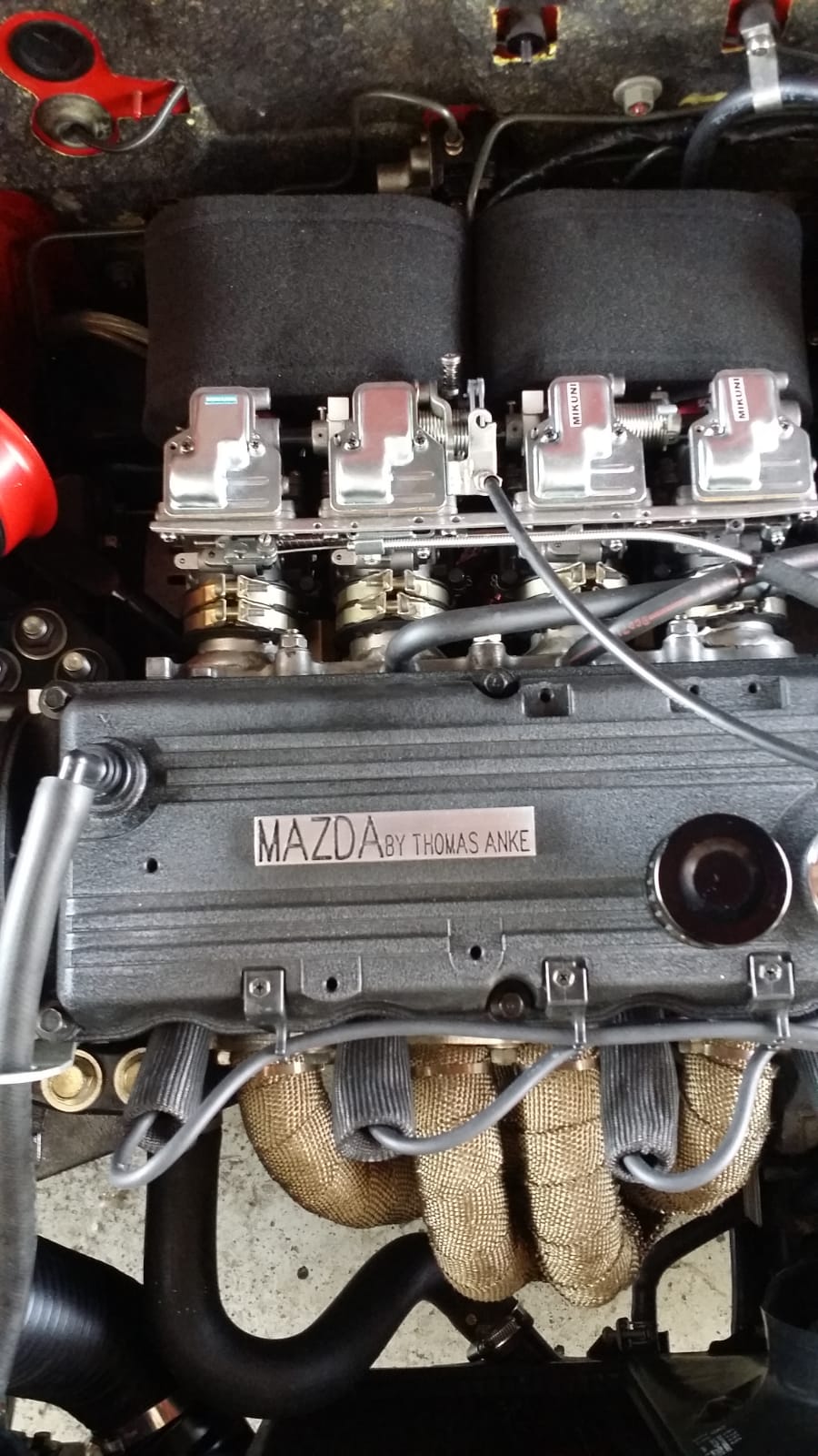

Znajomy który również posiada mazdę 323 BF poprosił mnie o grawer.
Trochę roboty z tym było ale wyszło ok.
Materiał: aluminium
wymiary: 115x30x5
Głębokość liter: 1mm
Czas obróbki: 40 min
Po montażu wyglada to tak

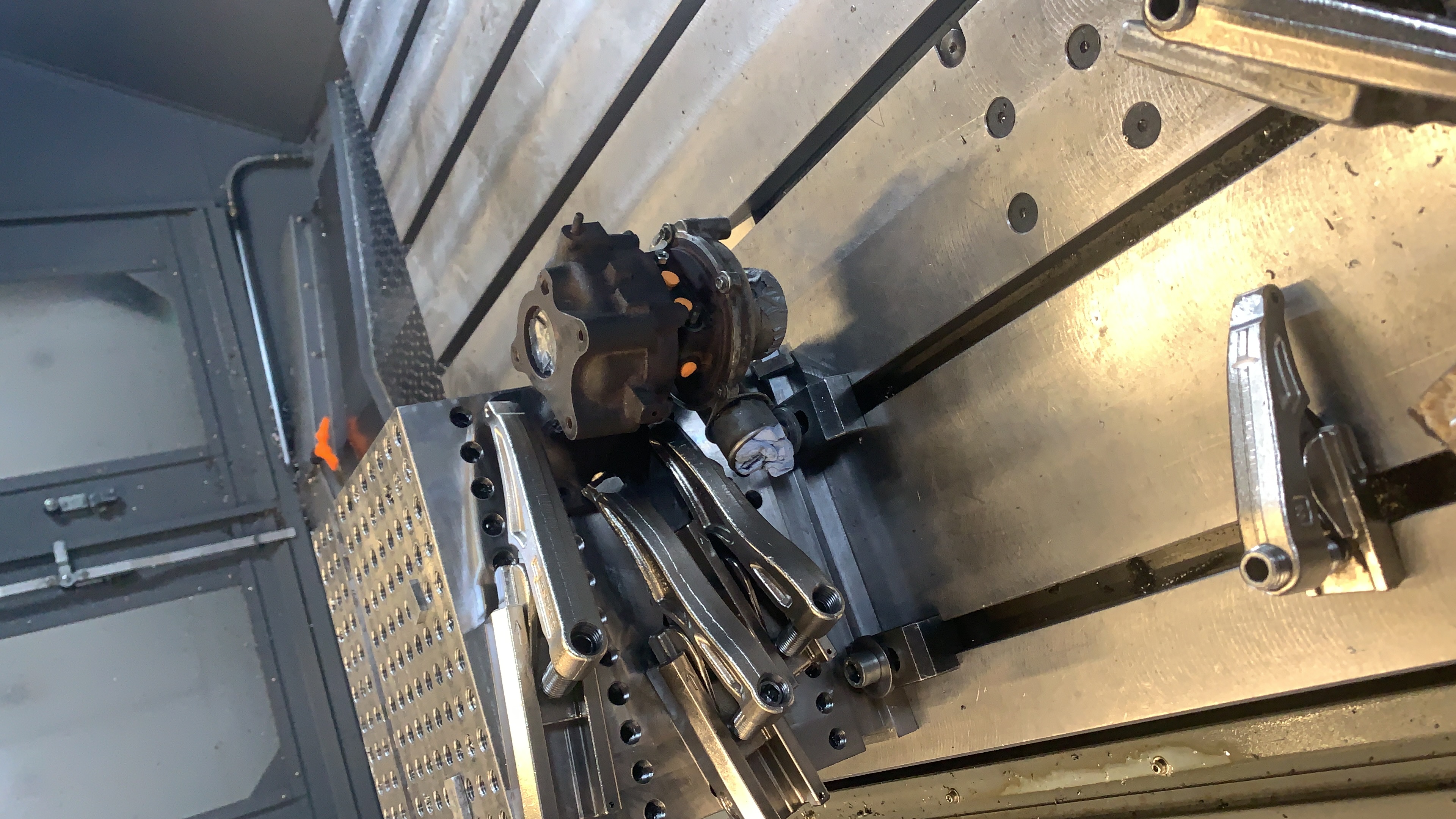

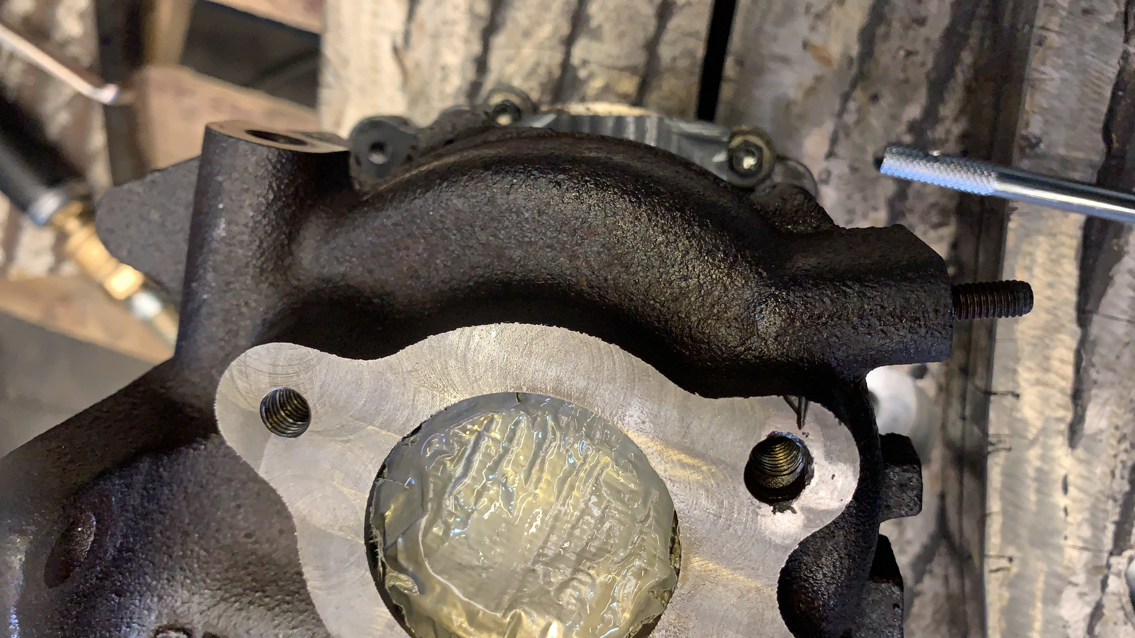

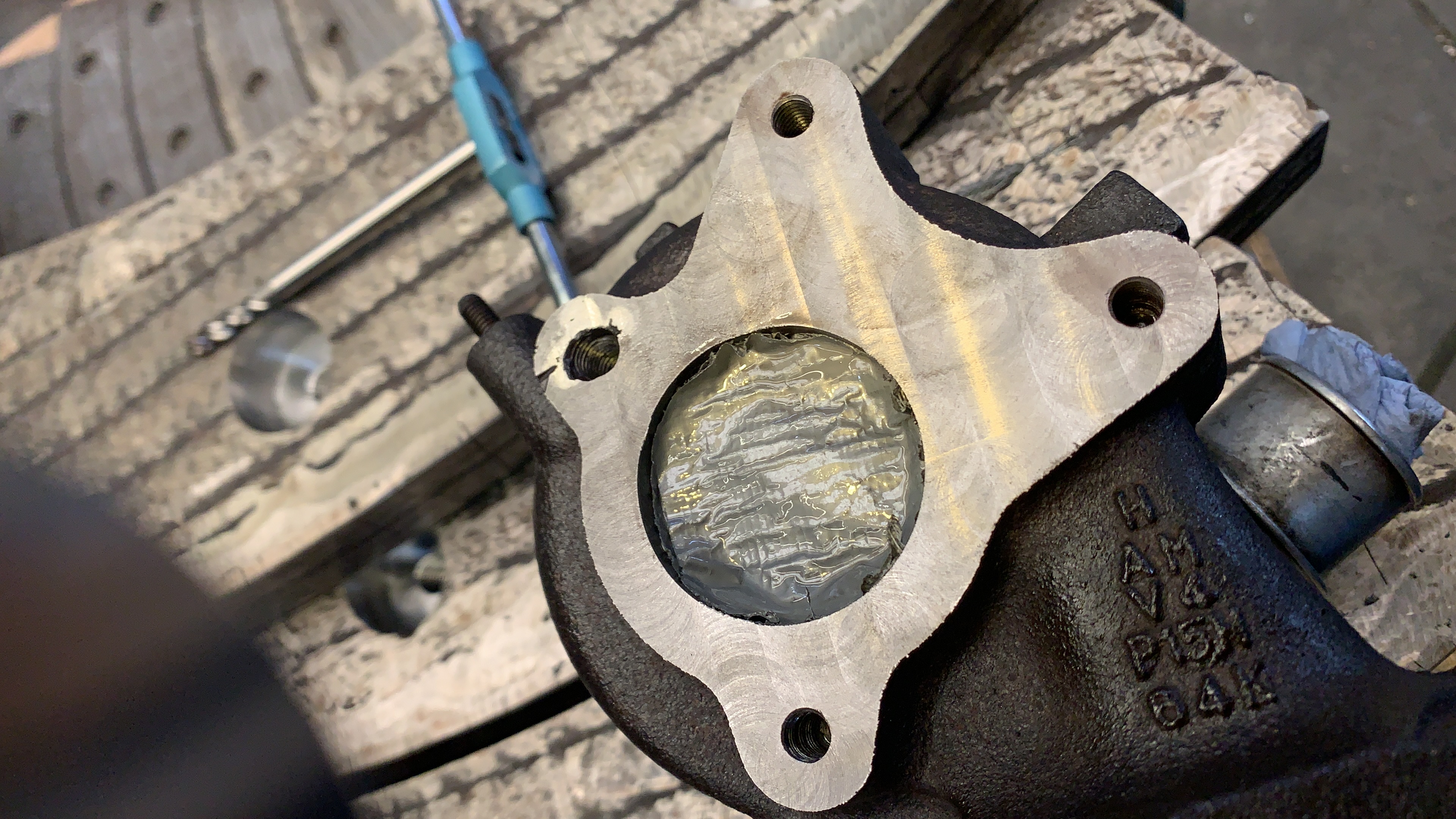

Od niedawna mam mazdę 5. Przy postoju zawsze czuć było spaliny. W końcu się zebrałem żeby poszukać skąd to.
Okazało się ze to turbina. Po wykręceniu wszystko było oczywiste, druciarz tam był.
Szlifierka kątowa już tam była i urwane śruby.
Zabrałem turbo do pracy w 4 godziny pracy i dało radę się to uratować.
Zabezpieczenie otworów, przygotowanie do pracy i montaż.
Gwinty zostały m8 udało mi się tak trafić wiertłem w otwory, że rozwierciłem tylko śrubę nie naruszając ścian gwintu.
Pogłębiłem otwory po pare mm
Gwint został stary bo gwintowałem ręcznie i trafiłem w poprzedni gwint.
Montaż i demontaż turbiny, w warunkach pół podwórkowych, katastrofa nikomu nie polecam :)

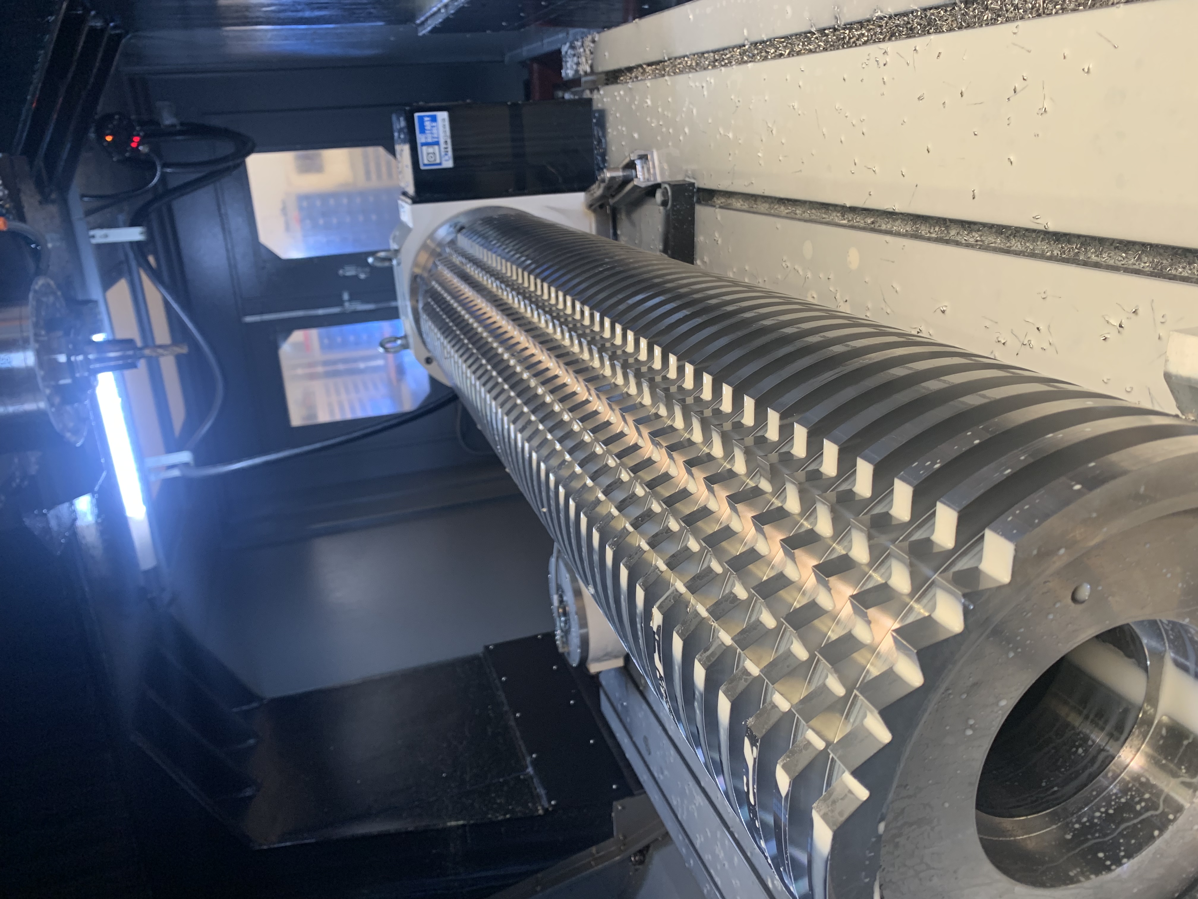

Nie ma czasu na auto bo w robocie dużo zleceń, teraz wały do tartaku się frezują.
