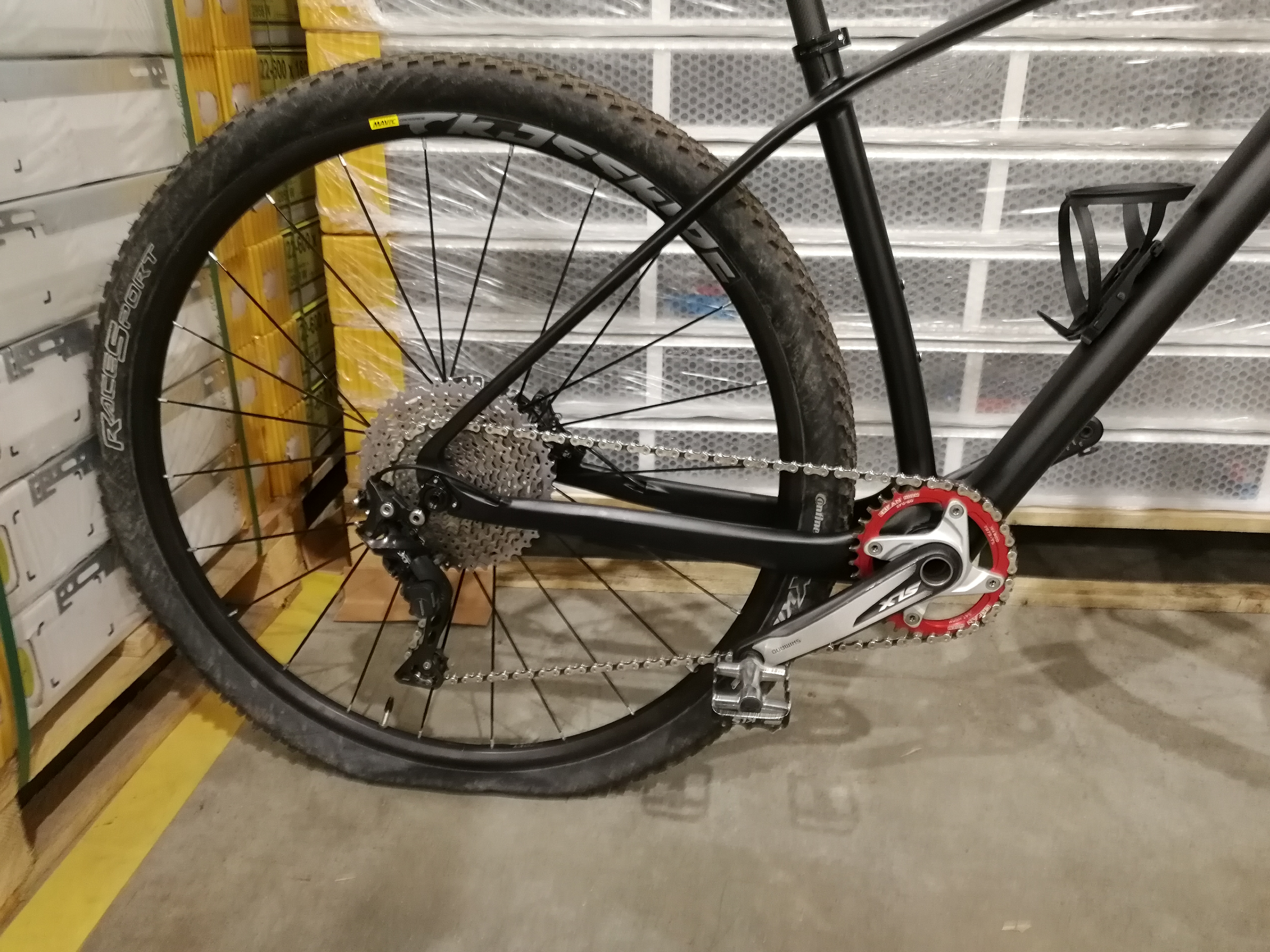

Postprzez Gib » 15 maja 2021, 18:29
niestety nowy łańcuch strzela jak szalony, kaseta do wymiany. Dotychczas było tak że raz na rok wymieniałem łańcuch a raz na dwa z kasetą, ta jest z zeszłego roku więc myślałem że sezon przejeżdżę a tu doopa.
Edit: nie wiem czy czegoś przy okazji nie psuję ale z każdym kilometrem jest jakby lepiej, ma się to szansę ułożyć czy lepiej wymienić?
Stała pod ścianą prężąc kakao
Od: 28 sie 2007, 18:09
Posty: 8944 (142/180)
Auto: rower składak 1.8t
Postprzez infernus » 16 maja 2021, 00:29
Zawsze powinieneś wymienić cały napęd na nowy, wymiana samego łańcucha lub kasety może doprowadzać do przeskoku, który jest idealną droga do kontuzji. Nie wiesz kiedy musisz przycisnąć, a łańcuch przeskoczy..... nawet można spaść z roweru przez takie coś.
Odpowiadając na Twoje pytanie... łańcuch się rozciąga i "dopasowuje" do zużytej kasety ale zdecydowanie nie jest to kwestia kilometrów ... tylko tysięcy kilometrów :)
Lepiej pozmieniaj to co masz zużyte, a użyj np. dwóch lub trzech łańcuchów wymieniając je co kilkaset kilometrów. Znacznie wydłużysz życie swojego napędu.

Postprzez Gib » 17 maja 2021, 12:50
Na oko sprawdzając im bardziej szpiczaste zęby tym gorzej? Z tego co patrzę na najmniejszych kółkach z tyłu zęby całkiem jeszcze kwadratowe są, natomiast dolne kółko przerzutki wytarte, to też może być przyczyna? W tej chwili "najszybszy" bieg jaki mam na środkowym blacie to 5 mogę na tym jechać do około 22 km/h (zaczynam już bujać rowerem) po wrzuceniu 6 od razu zaczyna przeskakiwać jak głupie.
Postprzez infernus » 17 maja 2021, 13:56
Jak już masz ostre zęby to już jest dawno za późno :) na przyjmowanie nowego łańcucha. Łańcuch pracujący na coraz mniejszych zębatkach ma mniejszą ilość zębów do podparcia stąd większa tendencja do przeskakiwania.
Co do przerzutki, proponuję Ci zakup tanich kółek 11T z Firmy Sunrace. Kosztują około 20 pln, a po ich założeniu zapomnisz co to jest czyszczenie łożysk (no chyba, że używasz niższe modele Shimano na tulejach ślizgowych SLX, Deore itd... ale z nimi jest inny problem dotyczący braku odpowiedniego trzymania osi kółeczka wraz ze wzrostem zużycia). Nowy łańcuch powinien pracować z nowymi kółeczkami przerzutki ze względu na precyzję zmiany przełożeń i prowadzenie łańcucha przy pracy na większych przekoszeniach (czyli skrajne przełożenia duża zębatka przód – duża zębatka tył oczywiście w dopuszczalnych zakresach dla danego typu napędu)
