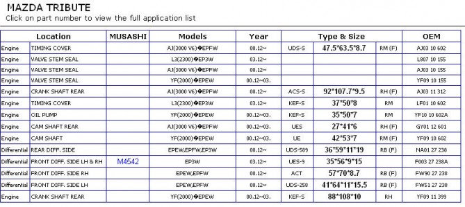

Postprzez Conrad » 24 paź 2014, 00:27
Rozeznałem się więcej w temacie.
UWAGA. Sprzedawane na allegro uszczelniacze do Tributa na tył (rozmiar 35*56*9*15) – nie są na tył!!! Prawdopodobnie pasowałyby ale na przód i to do Tributów od 2004 roku.
Znalazłem tabelkę która podaje rozmiary i oznaczenie wszystkich uszczelniaczy.
Prawdopodobnie do Tributa będzie pasować uszczelka od Forda Maverica, to bliźniaczy model w Europie (w USA Escape). Oznaczenie 5L8Z-4B416-AA , serwis podaje jeszcze inne oznaczenie 4656029. Cena w porównaniu do mazdowskiej to tylko 65zł.

Postprzez Conrad » 20 lis 2014, 03:02
Kupiłem fordowski uszczelniacz 5L8Z-4B416-AA. Nie wiem na 100% czy będzie pasował. Doszedł do mnie dopiero wczoraj. Czekałem na nie 3 tygodnie. W serwisie nie było, musieli sprowadzać z magazynu głównego. Teraz czekam na wolny termin u swojego mechanika. Dam znać czy pasuje.
Z tabelki którą wkleiłem wynika, że uszczelniacz do tylnego dyfra nie ma rozróżnienia na lewy i prawy. Rozróżnienie na lewą i prawą jest w przednim dyfrze ale tylko w latach 2001-03. Od 2004 jest jeden na obie strony.
