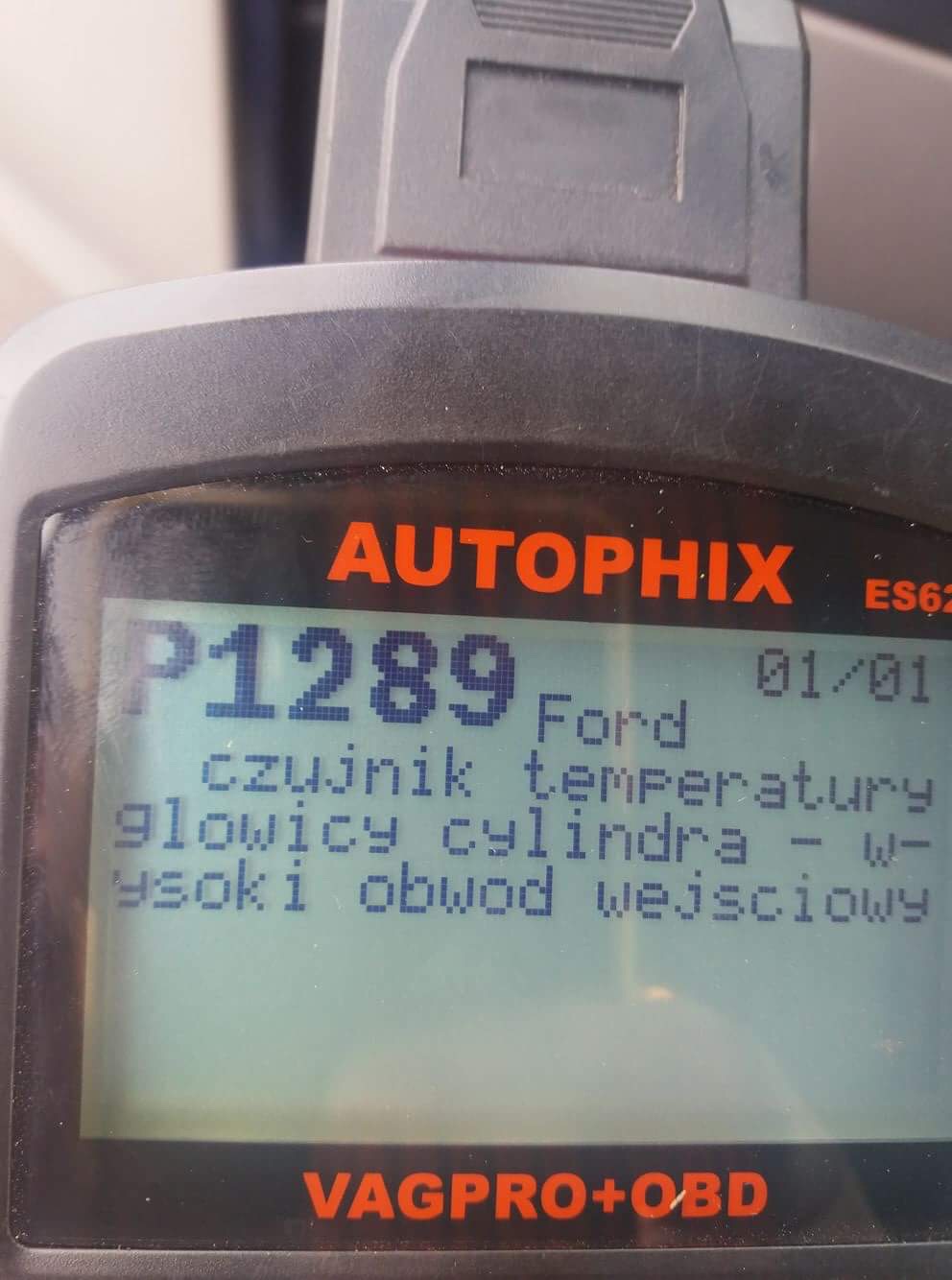

Posiadam od niedawna Tribute jak w opisie (BŁĄD P1289 CZUJNIK TEMPERATURY W GŁOWICY )
Po uruchomieniu wlonczaja się natychmiast wentylatory pali się check engine i wskazówka temperatury nie działa ;(
Poczytałem trochę i były różne wersje gdzie ten czujnik niby jest w tej głowicy miał być na gorze po prawej potem pod osłona rozrządu Panowie on jest pod alternatorem z tylu i trzeba ściągnąć z poduszek silnik żeby to zdemontować. Komputer diagnostyczny pod Fordy pokazał błąd tego czujnika wiec czujnik został zmieniony i PROBLEM NIE USTĄPIŁ ;( co to ma być
Kable przy czujniku wyglądają normalnie. Termostat jest nowy dmucha ciepłym dobrze stan płynu jest Ok Po usunięciu błędu check engine gaśnie wentylatory stają a wskazówka chyba nie zdąża się podnieść bo po minucie znowu się zapala check i wentylatory śmigają i ten sam błąd ;( fordowskie patenty wpędzają zwykłego Janusza do grobu ;/ proszę o informacje czy ktoś się zetknął z taka sytuacja liczę na pomoc
