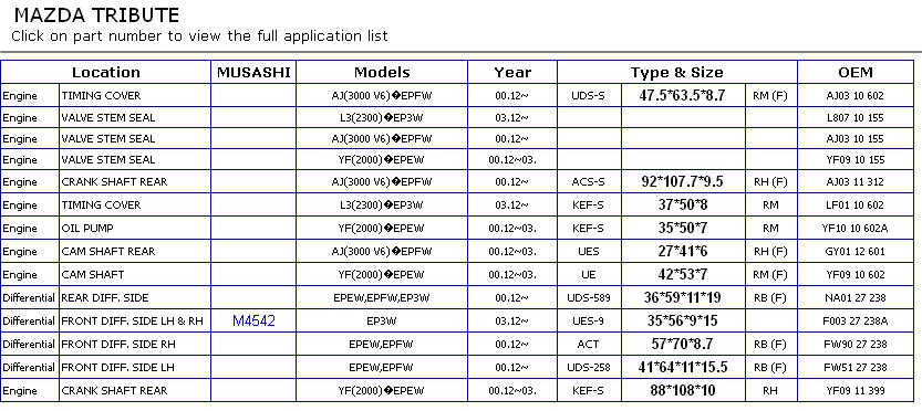

	Rozeznałem się więcej w temacie.
UWAGA. Sprzedawane na allegro uszczelniacze do Tributa na tył (rozmiar 35*56*9*15) – nie są na tył!!! Prawdopodobnie pasowałyby ale na przód i to do Tributów od 2004 roku.
Znalazłem tabelkę która podaje rozmiary i oznaczenie wszystkich uszczelniaczy.
Prawdopodobnie do Tributa będzie pasować uszczelka od Forda Maverica, to bliźniaczy model w Europie (w USA Escape). Oznaczenie 5L8Z-4B416-AA , serwis podaje jeszcze inne oznaczenie 4656029. Cena w porównaniu do mazdowskiej to tylko 65zł.

Kupiłem fordowski uszczelniacz 5L8Z-4B416-AA. Nie wiem na 100% czy będzie pasował. Doszedł do mnie dopiero wczoraj. Czekałem na nie 3 tygodnie. W serwisie nie było, musieli sprowadzać z magazynu głównego. Teraz czekam na wolny termin u swojego mechanika. Dam znać czy pasuje.
Z tabelki którą wkleiłem wynika, że uszczelniacz do tylnego dyfra nie ma rozróżnienia na lewy i prawy. Rozróżnienie na lewą i prawą jest w przednim dyfrze ale tylko w latach 2001-03. Od 2004 jest jeden na obie strony.

Nie ma co szukać zamienników. Uszczelniacz siedzi w takim stalowym oringu, który własciwie ulega zniszczeniu przy demontażu. W serwisie za 65zł dostaniemy komplet wraz z tym oringiem. Myslę, że w tych pieniądzach nie ma co kombinowac. Ja swoj dostałem na drugi dzien, ale gdyby nie mieli w Polsce, to sprowadzenie z Niemiec trwa ok. 2tyg. Sprawa uszczelniacza zwykle nie jest pilna, wiec po prostu trzeba sobie wcześniej zamówić.

Witajcie, chciałbym abyście potwierdzili tak na 100% czy uszczelniacz fordowski 5L8Z-4B416-AA pasuje do TRIBUTE ( tył/dyferencjał /półoś) ,...Conradzie , robalu30.. czy zmierzyliście uszczelniacz przed zamontowaniem do dyfra? zgodnie z tym co wcześniej pisaliście..., jeżeli tak to bardzo proszę o podanie średnic., z góry bardzo dzięki, myślę że te dane przydadzą się wszystkim wcześniej czy później.
