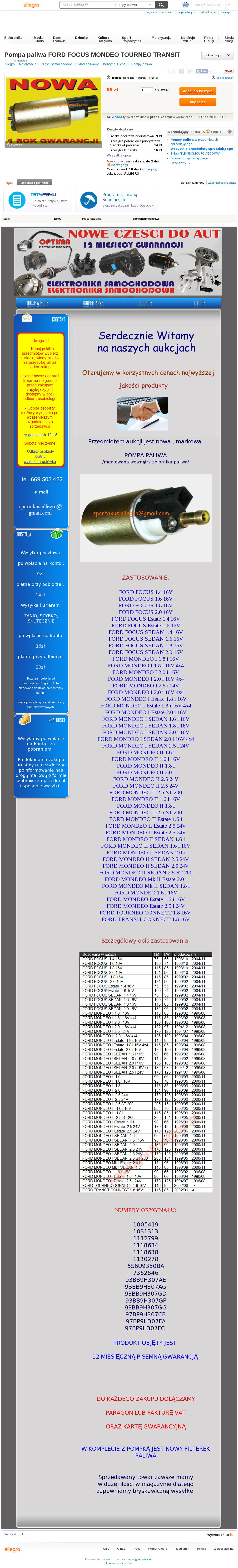

Postprzez mateussz85 » 28 lut 2014, 18:07
Szanowni użytkownicy chciałbym poinformować was, że do Tributka (mój jest z roku 2003, 2.0, Europa) pompa paliwowa jest od Mondeo II np ta http://allegro.pl/pompa-paliwa-ford-foc ... tabsAnchor. czas wymiany ok 30-45 min.
NUMERY ORYGINAŁU:
1005419
1031313
1112799
1118634
1118638
1130278
5S6U9350BA
7362846
93BB9H307AE
93BB9H307AG
93BB9H307GD
93BB9H307GF
93BB9H307GG
97BP9H307CB
97BP9H307FA
97BP9H307FC
Koszt całe 62 zł w firmie GROSEL na ul. Fabrycznej 6 w Krakowie.
Mam nadzieje się przyda ta informacja, chociaż z drugiej strony nie życzę :)
