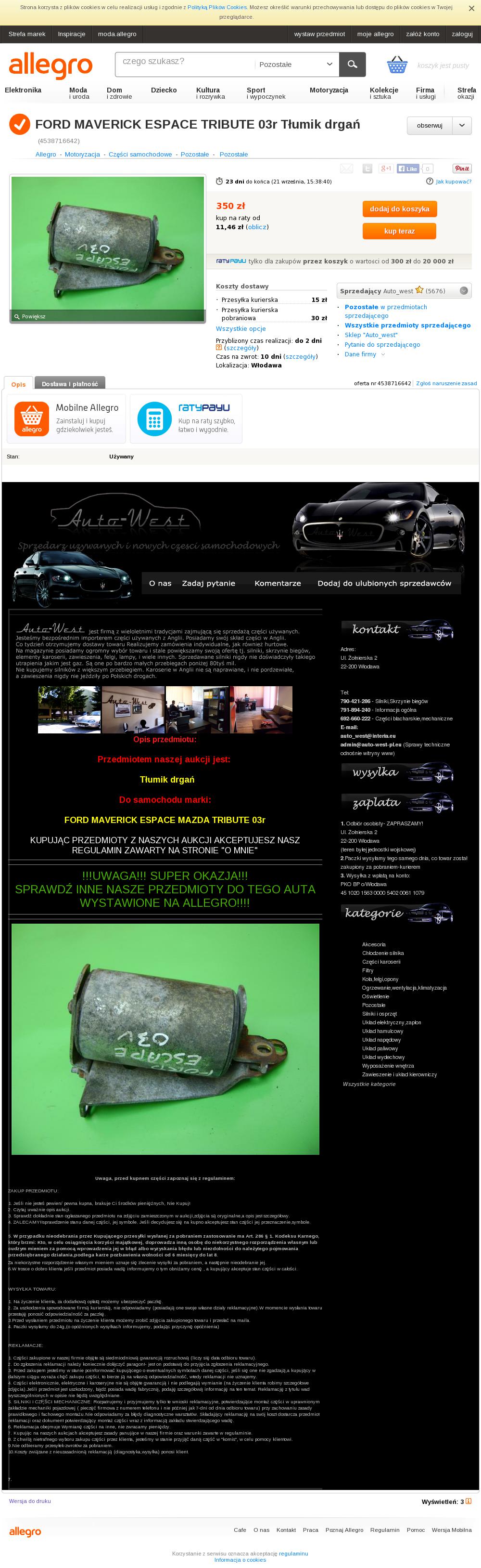

Aha ,urwałem kiedyś z okolic środkowego wydechu tłumik drgań ,nie wiem czy nazwa poprawna. Takie żelaztwo oblane gumą. Chciałem aby mechanik to przyspawał ale powiedział mi, że to nic nie wnosi. Nie wiem czy warto drążyć ten temat?

mazdverick napisał(a):Takie żelaztwo oblane gumą. Chciałem aby mechanik to przyspawał ale powiedział mi, że to nic nie wnosi. Nie wiem czy warto drążyć ten temat?
Nie wiem o jakim elemencie mówisz, ale jeśli jest to wieszak to lepiej byłoby dla układu wydechowego gdyby był. A jeśli była to jakaś konstrukcja która miała redukować rezonansowanie tłumika, a bez niego nie słychać różnicy to można przychylić się do opinii mechanika.
Takie coś urwałem:
http://allegro.pl/ford-maverick-espace- ... 16642.html
Macie takie coś pod podłogą? Tłumika specjalnie nie słychać w kabinie.

Pierwszy raz widzę coś takiego, nigdy się z czymś takim nie spotkałem.
Domyślam się jakie to spełnia zadanie, ale nie rozumiem tylko dlaczego jest to wystawione za taką demoniczną kwotę... w dodatku używane.
Jeśli nie widzisz różnicy z/bez to ja osobiście bym to raczej olał i jeździł bez tego.
Empirycznie nie widzę.
Ale chyba sprawdzę, tylko nie wiem jak zmierzyć poziom hałasu.Na ucho i oko to..... Gdzieś wyczytałem, że amortyzuje układ wydechowy przy odpalaniu.Ale czy tylko ?
