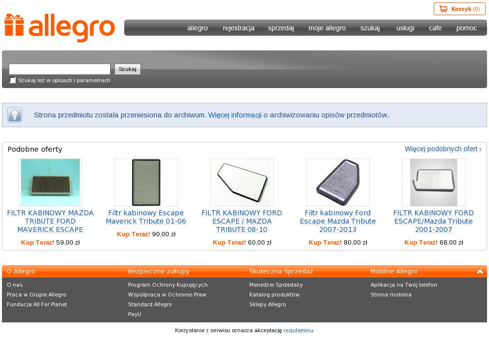

Postprzez hinzr » 23 wrz 2010, 13:08
http://allegro.pl/filtr-kabinowy-mazda- ... 47639.html
Z aktywnym weglem to chyba to samo.
Niestety nie moge polecic sprzedawcy – zakupilem toto, i paczka idzie ponoc od 9.09 (wg. sprzedawcy) i jakos nie moze dojsc.
