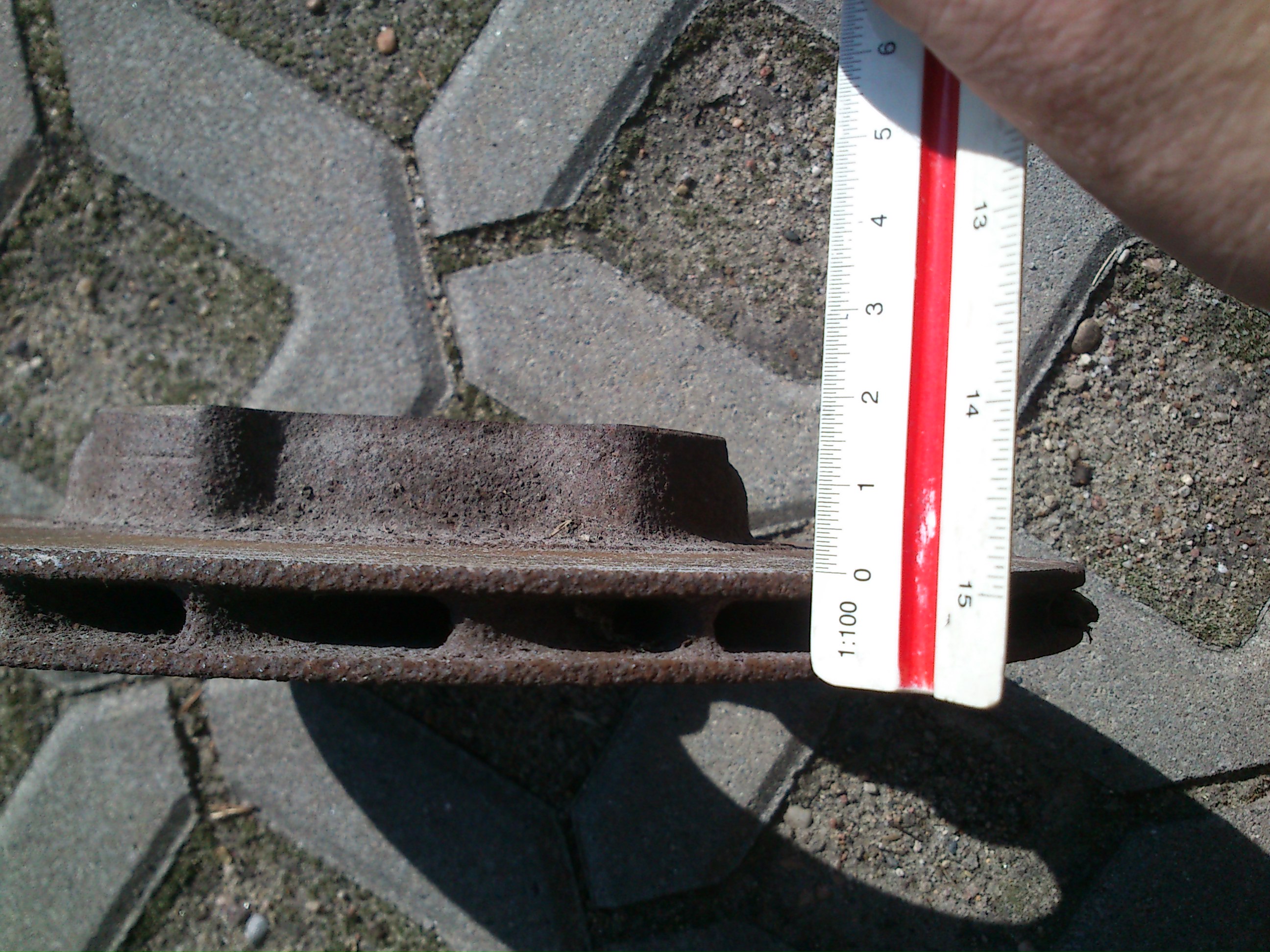

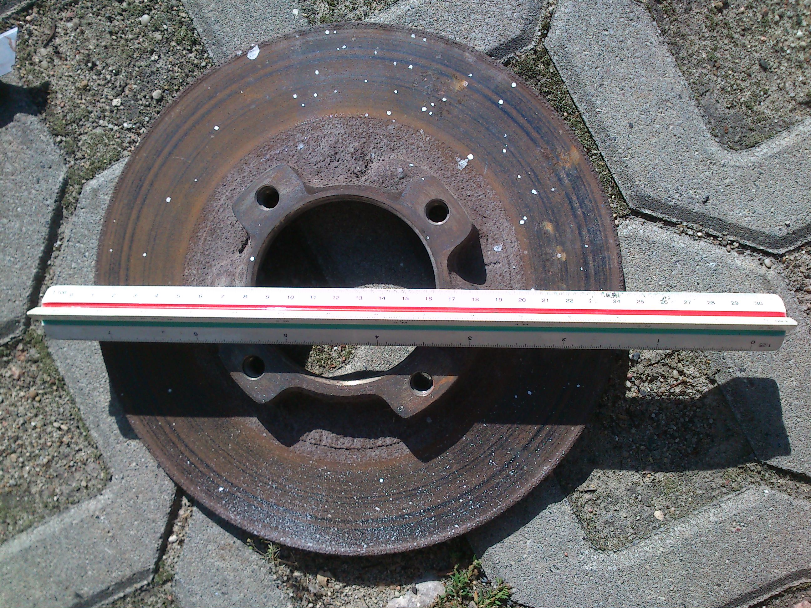

Według specyfikacji znalezionej w necie średnica tarczy wynosi 250mm, moje pomiary wskazują 246mm ale może zrobiłem to niedokładnie. Tarcza wygląda tak:

Postprzez Paweł » 25 lis 2012, 12:44
Jednak coś zupełnie innego. Przejrzałem kilka katalogów i podejrzewam, że obecnie jedyne źródło takich tarcz może być w Australii: http://rdabrakes.com.au/

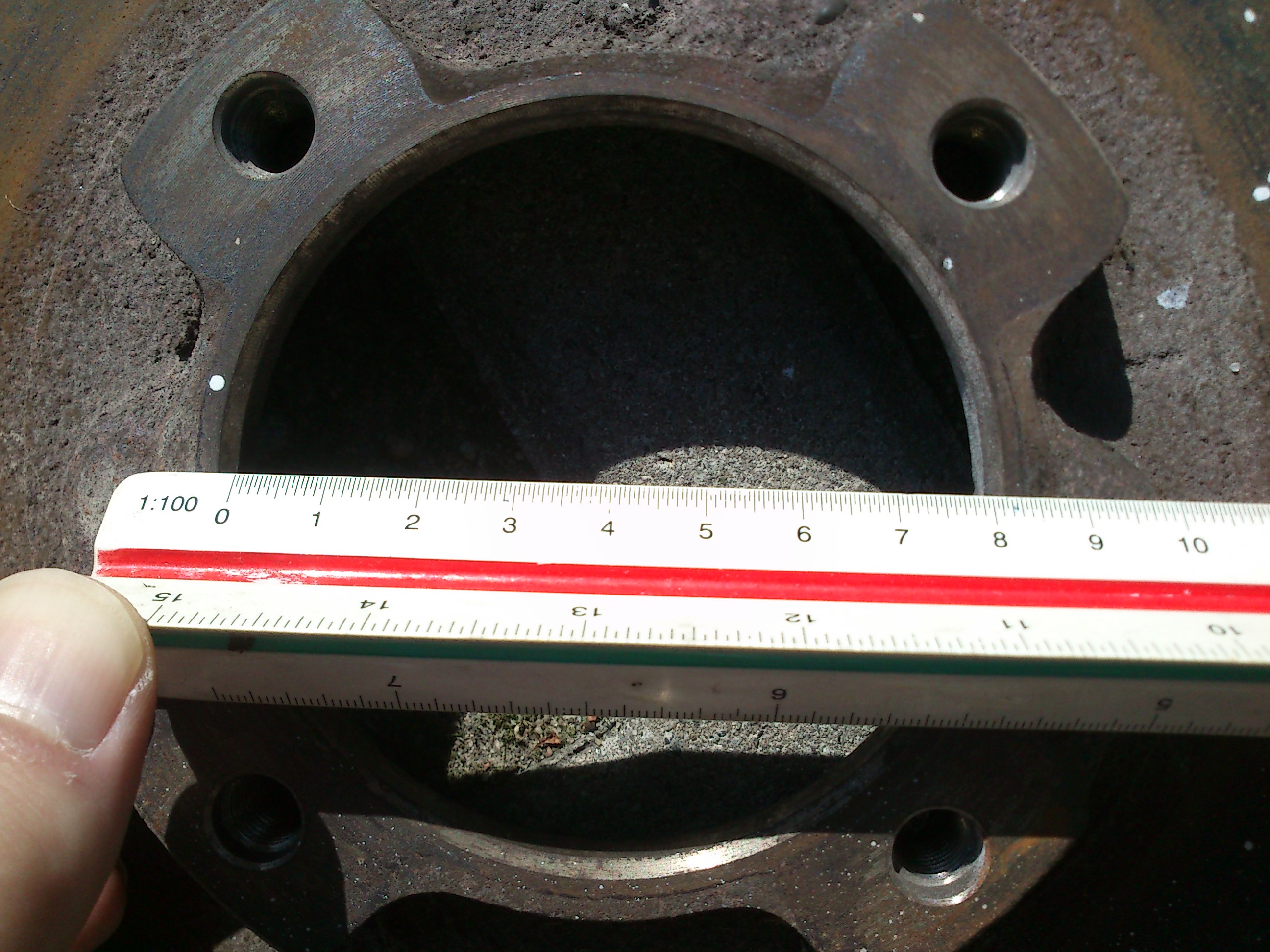

Ta tarcza pasuje także do RX 5 1,1 Wankel, ale nie ma jej w sprzedaży. Wiele innych części można bez problemu kupić a tarczy nie ma. Niby jest zamiennik ale o średnicy mniejszej o 25 mm. Wydaje mi się że to trochę za duża różnica, średnica otworu na piastę też jest większa o 8 mm. Oznaczenie oryginalnej tarczy to ABS 15585
