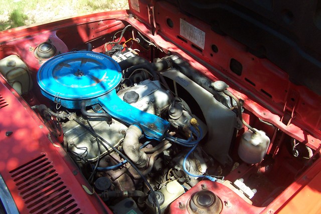

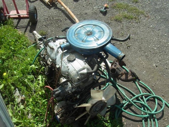

Witam ponownie. Długo się musiałem starać, ale mam wreszcie fotę silnika. Nie wiem czy to wystarczy aby go rozpoznać. Będę wdzięczny za każdą wskazówkę.
Dopisano 4 lis 2012, 20:37:
Tu jeszcze jedno
Od: 9 wrz 2012, 19:45
Posty: 10
Auto: Mazda Legato 2.0L z 1979r.
Postprzez Paweł » 4 lis 2012, 20:57

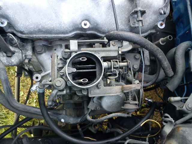

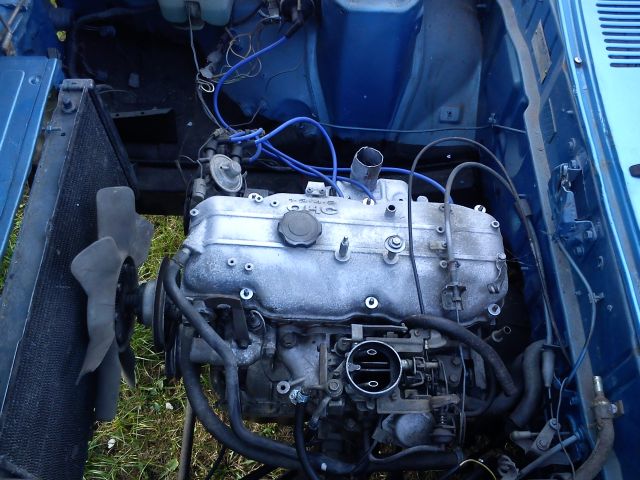

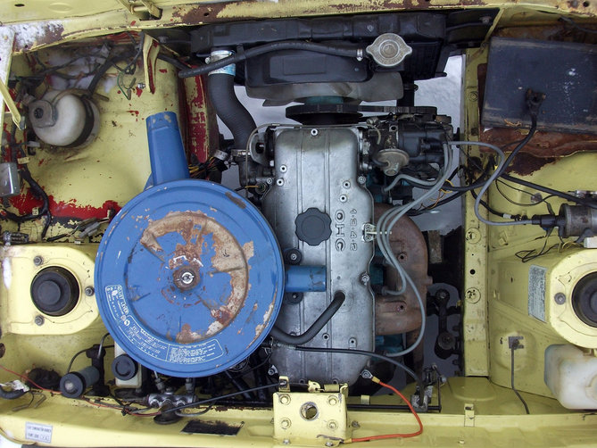

Silnik na zdjęciu wygląda na jednostkę NA (1.6) lub MA (2.0)
NA (1.6) z modelu 808:
NA z takim samym odpowietrzeniem klawiatury:
MA (2.0):
Tutaj ktoś twierdzi, że MA od NA nie da odróżnić się po wyglądzie zewnętrznym: http://retrorides.proboards.com/index.c ... read=81096

Postprzez Dartef » 10 lis 2012, 18:16
Poprzedni właściciel twierdził, że pojemność silnika to 1.6 l więc wychodzi na to że jest to NA (1.6) W każdym razie dziękuję za pomoc. Zaproponowano mi kupno oryginalnego silnika do Legato 2.0l z osprzętem za 700 zł ale kiepsko u mnie z pieniędzmi i żona marudzi, że dużo już wydałem <klotnia> . Zastanawiam się czy warto. Oprocz tego mam problem z kupieniem tarcz do hamulcowych. Oryginalne są tak zajechane że nie ma na nich żadnych oznaczeń i szukam po omacku. Może ktoś zna człowieka który takie sprzedaje.
