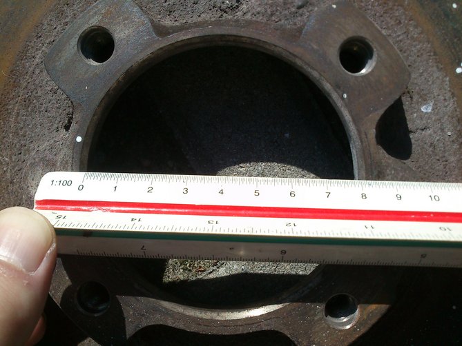

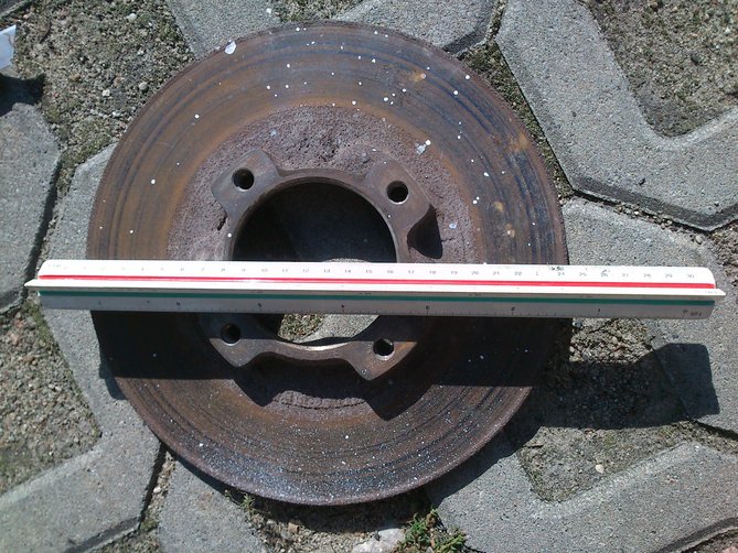

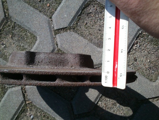

Według specyfikacji znalezionej w necie średnica tarczy wynosi 250mm, moje pomiary wskazują 246mm ale może zrobiłem to niedokładnie. Tarcza wygląda tak:

Postprzez Paweł » 25 lis 2012, 12:44
Jednak coś zupełnie innego. Przejrzałem kilka katalogów i podejrzewam, że obecnie jedyne źródło takich tarcz może być w Australii: http://rdabrakes.com.au/
