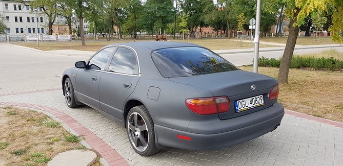

Witam. Również kupiłem xedosa 9 tyle ze z silnikiem 105kW.Ostatni przegląd wbity w dowód w roku 2008. Na dzień dobry w dzień zakupu wyszedł zerwany pasek klinowy i zatarta pompa wody. Pompa jest na rozrządzie wiec i jego zrobiłem (wiadomo standard-rozrząd trzeba zrobić). Po chwili wyszła uszczelka pod głowicą od strony grodzi. Została wymieniona wraz z uszczelką pokrywy klawiatury. Przy okazji wymieniłem kable i świece, do tego wszystkie filtry płyny i oleje. Po miesiącu poszła chłodnica wody.Trzeba było wypiaskować wszystkie zaciski hamulcowe, wymienić obydwa przeguby zewnętrzne bo strzelały na maxa. Przy próbie badania technicznego diagnosta doczepił się tylnego górnego drążka poprzecznego i gumy przedniego prawego wahacza. Oczywiście zrobione. Użytkuję od stycznia z małymi przerwami na konieczne naprawy. Przyszły upały to pojechałem sprawdzić i nabić klime. Oczywiście sprężarka do wymiany. Wymiana, nabicie plus zakup używanej wyniosło mnie ponad 600 PLN a dalej nie mrozi. Wróciłem i po ponownym podłączeniu pod maszynę i sprawdzeniu całego układu mechanik stwierdził że trzeba jeszcze wymienić zawór rozprężny którego nigdzie nie mogę znaleźć do teraz a lato się kończy. Konieczne było też zrobienie całej blacharki więc zdecydowałem się na zmianę koloru i przyciemnienie wszystkich szyb. Nie wiem jak u Ciebie ale u mnie otwieranie było tylko z kluczyka, do tego tylko od strony pasażera(to jakaś masakra normalnie). Antena elektryczna też wymagała wymiany i choć nowa to też sprawia problemy czasami.Lista jest długa jak widzisz. Nawet nie wiem w którym momencie się zapomniałem bo koszta naprawy są ogromne a dużo jeszcze zostało do roboty. Teraz już muszę ją skończyć i jeździć kilka dobrych lat bo naprawdę auto przyciąga uwagę. Mam nadzieję ze nie będziesz miał aż tyle problemów w dalszym użytkowaniu. Tak wygląda na chwilę obecną. Pordrawiam. Dżini.

Postprzez 83pit » 11 wrz 2018, 07:52
Tak. jest pomalowane podkładem A na to plastilak w kolorze szary mat. Na sama górę lakiernik dał klar w macie bo guma strasznie się rysowala.

Postprzez ProboszczV6 » 14 wrz 2018, 15:36
Ahaa, a durny myślałem, że to na wierzchu to podkład... podobna struktura i kolor. Osobiście nie podobają mi się auta matowe, wszystko kwestia gustu.
