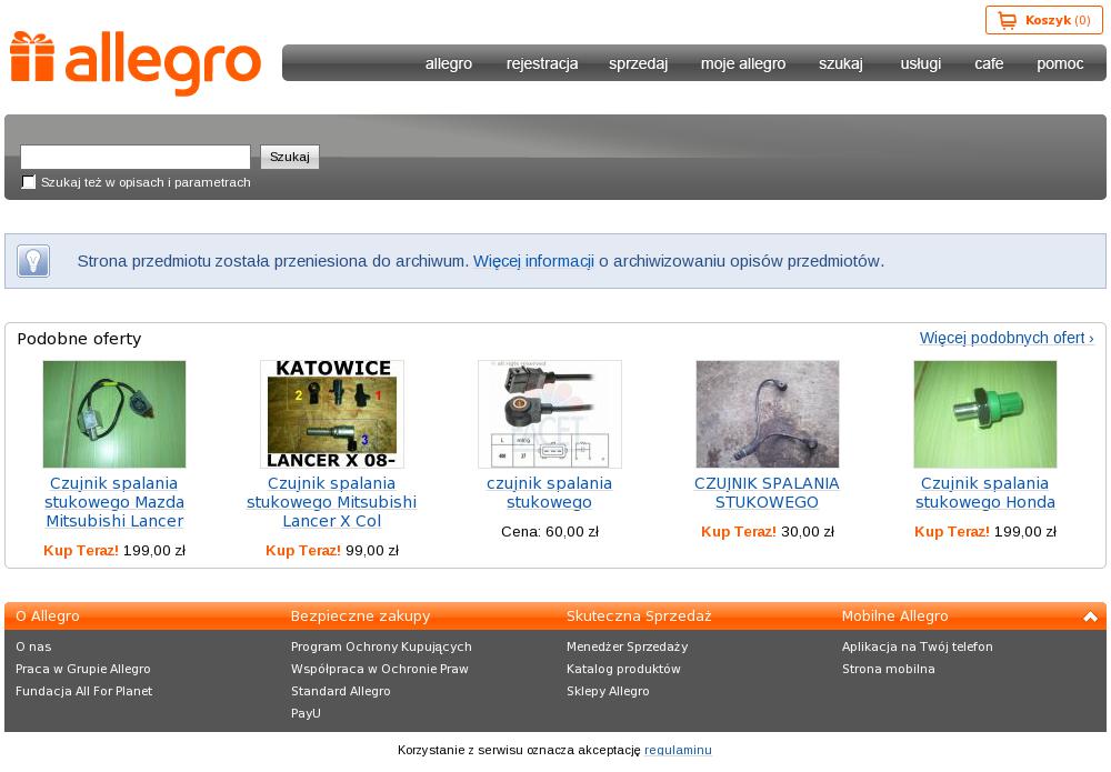

Postprzez Tomas2000 » 9 lut 2012, 13:10
Zmierzyłem ten czujnik u mnie jest wtyczka jedno pinowa. Mierzyłem z masą do bloku silnika i wyszło w granicach 1mega oma a z tego co czytałem to miało byc ok 560 omów :| czyli jednym słowem lipa czujnik do wymiany
Znalazłem coś takiego:
http://allegro.pl/czujnik-spalania-stukowego-mazda-626-xedos-mx-3-v6-i2074949129.html
Tylko że on jest do 98r będzie pasował do mojego kl z 99r ??
a tu chyba uniwersalny trochę tańszy
http://allegro.pl/czujnik-spalania-stukowego-mazda-mitsubishi-lancer-i2085134834.html

Postprzez Wodzu » 9 lut 2012, 16:56
Tomas2000 napisał(a):Zmierzyłem ten czujnik u mnie jest wtyczka jedno pinowa. Mierzyłem z masą do bloku silnika i wyszło w granicach 1mega oma a z tego co czytałem to miało byc ok 560 omów :| czyli jednym słowem lipa czujnik do wymiany
Tak jak napisales 1 nie bedzie pasował bo ma 2 przewody, 2 będzie pasował ale dla pewności niech sprzedający poda Ci jego oporność

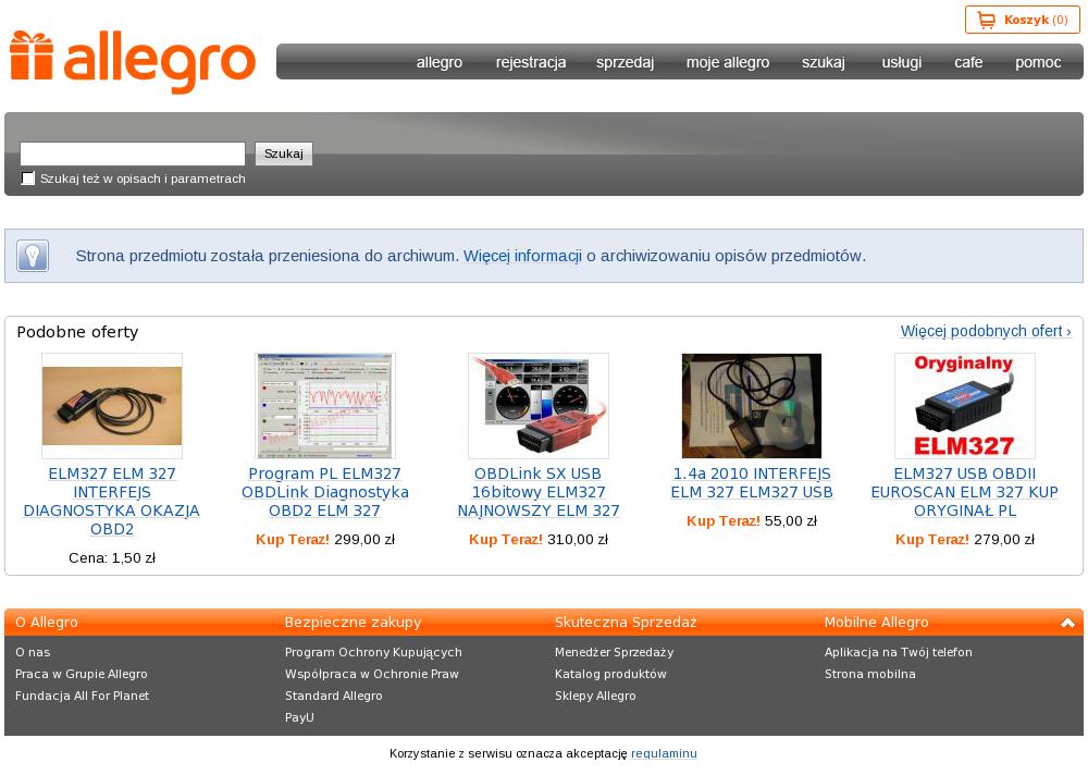

Postprzez drogbayo » 5 mar 2012, 09:57
Można kupić jakiś interfejs do OBDI mrugający kodami OBDII ?? mam na myśli coś takiego:
http://allegro.pl/elm-327-euroscan2011- ... 78573.html

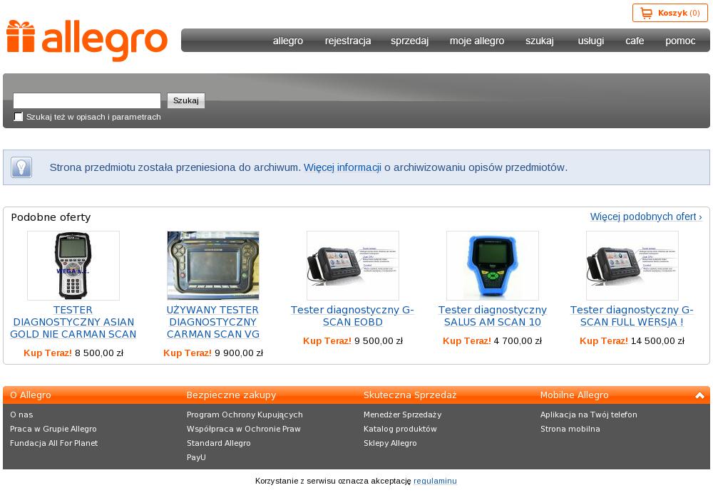

Postprzez Marek 161BD081 » 6 mar 2012, 07:03
drogbayo napisał(a):Można kupić jakiś interfejs do OBDI mrugający kodami OBDII ?? mam na myśli coś takiego:
ELM327 niestety nie obsługuje OBDI :(
Aby coś z tym zrobić to potrzebny jest oryginalny tester "mazdowski" albo .... np. coś takiego: http://allegro.pl/tester-diagnostyczny- ... 84595.html

Postprzez Tomas2000 » 6 mar 2012, 09:14
Ja tym z linku się bawiłem i szczerze jak za taką kasę to lipa ostra... Nie zawsze się łączy, zawiechy ma no i jeśli chodzi o błędy to czujnik spalania stukowego wykryło, ale już np błąd sondy zinterpretowało jak usterkę czujnika temperatury zasysanego powietrza...
Zaprzyjaźniony mechanik który jest właścicielem owego cuda jest z nego równierz bardzo nie zadowolony <nie>
Jeśli chodzi o same błędy to niema jak poczciwa dioda z rezystorkiem 1kohm Ja dzięki niej zdiagnozowałem i usunołem wszystkie błąde z Madźki <faja>

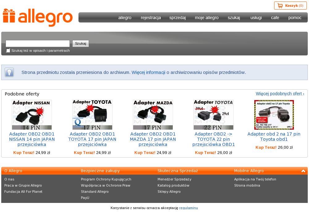

Postprzez drogbayo » 6 mar 2012, 10:06
a jak się kupi przejściówkę z OBD1 na OBDII to nie będzie działać??
http://allegro.pl/adapter-obd2-mazda-ni ... 88219.html

Postprzez Marek 161BD081 » 6 mar 2012, 10:15
drogbayo napisał(a):a jak się kupi przejściówkę z OBD1 na OBDII to nie będzie działać??
Nie będzie działać.
To tylko przejściówka czyli połączenie kabelkami dwóch różnych wtyczek i bez jakiejkolwiek "logiki" czy "elektroniki" wewnątrz tego.
EDIT:
Zobaczyłem dopiero, że masz nieco nowsze auto więc spróbuj czegoś innego: KLIK
A zakup "przejścówki" to tylko zbędny bajer bo kabelkami tak samo można połączyć. ;)

Postprzez Tomas2000 » 6 mar 2012, 11:59
Ja to przerabiałem ze miesiąc temu tez mam 99r
viewtopic.php?f=154&t=131340&hilit=diagnostyka+komputerowa
Wtedy wyszło że jak nie ma pinów bus w gnieździe a u mnie nie było są puste to nie zadziała przejściówka z elm327
Zadzwoniłem wtedy też do sprzedawcy z allegro u którego znalazłeś ta przejściówkę i on powiedział ze nie zadziała...
