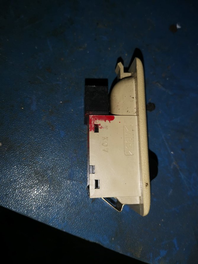

Postprzez Yoshi323 » 25 mar 2021, 14:25
Guzik naprawiony.
Niestety nie udało mi się zacząć od wyjęcia panelu z lampkami, bo bałem się, że uszkodze podsufitkę. Wszystko jest tam bardzo ciasno spasowane. Udało mi się natomiast wyjąć sam guzik od szyberdachu ( jednocześnie krusząc część jego obudowy). Z dwóch zrobiłem jeden, skleiłem pistoletem na kołki i wszystko działa. Nie wymagało to zbyt wielkiego wysiłku.
Najtrudniejsze w całej operacji było samo wyjęcie guzika.
Wklejam zdjęcia guzika rozłożonego na części oraz naprawionego, może komuś się przyda.

Postprzez jedrzej07 » 25 mar 2021, 14:37
Właśnie dlatego najbezpieczniej jest zdjąć lampkę. Wychodzi dużo łatwiej i bezpieczniej niż sam przełącznik.
Ale szacun za wykonaną robotę <spoko>

Postprzez Yoshi323 » 25 mar 2021, 14:44
Próbowałem, ale żeby wyjąć panel z lampkami musiałbym mocno odgiąć podsufitkę, żeby wcisnąć tam coś wąskiego ( i docisnąć blaszkę uniemożliwiającą panelowi wysunięcie się). Bałem się, że uszkodzę podsufitkę. Ciężej byłoby ją naprawić, niż sam guzik. Najważniejsze, że się udało :)
Dziękuję za rady :)
