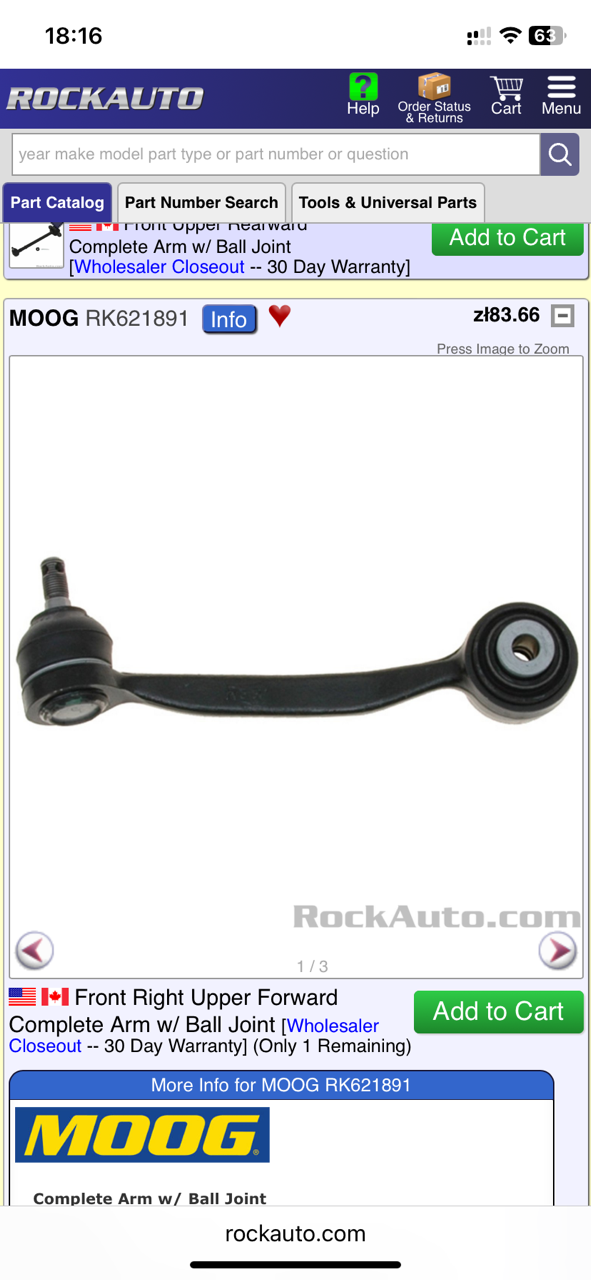

Odkopuje temat…borykam się coraz częściej z problemem z dostępnością części do X9 i pomyślałem żeby zacząć kupować części do Millenii w stanach, tam jest prawie wszystko do tego auta i to jeszcze z wyborem kilku producentów co u nas można znaleźć tylko w ASO. Przykładowo „boczny” wąchacz. Zastanawia mnie jedynie to czy te części są zamienne i czy bezproblemowo pasują, śruby, gwinty itd? Zaciski, linki do ręcznego i wiele innych rzeczy o które u nas nawet nie zapytałbym w hurtowni.

Postprzez jedrzej07 » 2 lip 2024, 17:26
Zawieszenie jest praktycznie identyczne. Jedynie drążki kierownicze mogą się różnić (ale tylko drażki, końcówki już są te same)
Także jeśli chodzi o części zawieszenia to nie ma różnicy. Kwestia tego jaka jest jakość tych części. Ja np kupiłem do swojej Millenii półosie. Za komplet prawa i lewa dałem z przesyłką około 600zł i pojeździłem 2 lata

Postprzez Kubus88 » 3 lip 2024, 10:20
Jakością bym się nie przejmował, to co znamy z naszego rynku jak moog którego podałem na fotce mysle, że będzie porównywalny a budżetowe części będą pewnie od tego samego chińczyka co na naszym rynku…problem tylko taki, że na naszym rynku nie występują części do tego auta wcale.
