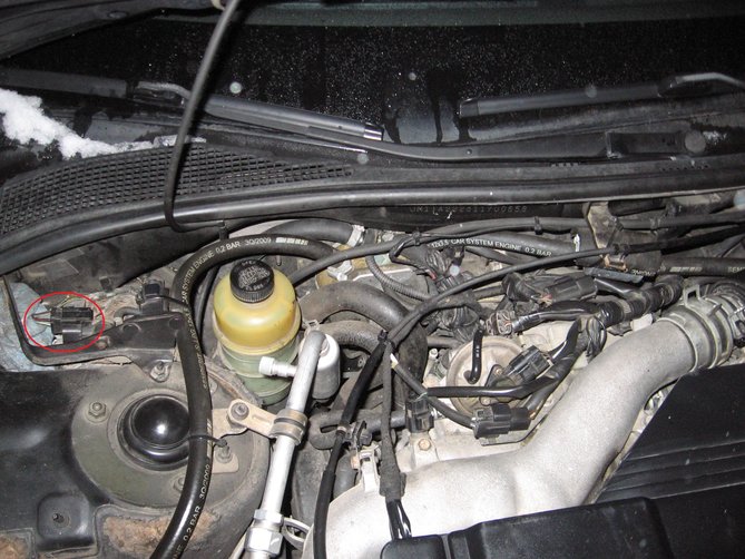

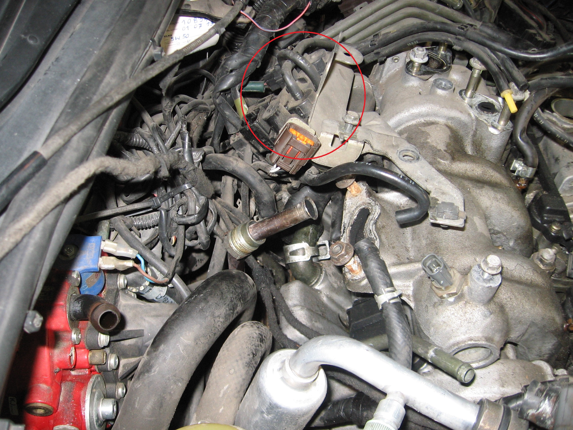

Dziękuję Ci za fotki. A powiedz ile jest elektrozaworów i czy są takie same? czy można je łatwo zdobyć?
Tam są 3 sztuki jeśli się nie mylę. Taki ten bańkowaty to nie elektrozawór tylko taki filterek. Także jego wymieniać nie potrzeba. Jest jeszcze jeden właśnie ten od którego można doraźnie odłączyć wtyczkę. On też może być problemem. Czyli łącznie są 4 szt które mogą powodować problem.
A czy można je łatwo zdobyć.... zgadnij u kogo je dostaniesz
