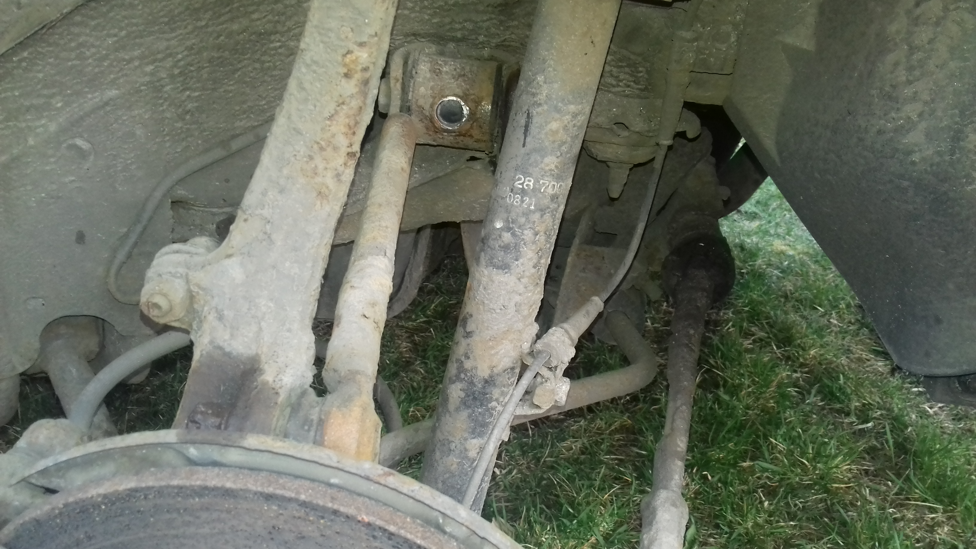

Witam, mam problem ponieważ ostatnio urwałem dwa wahacze tylne gdy wjechalem w dziurę, problem polega na tym, że jeden wahacz (górny) jest dostępny na allegro za około 90 zł a drugi wahacz (srodkowy, poprzeczny (chyba tak on sie nazywa)) ten który znajduje się na szczycie tarczy hamulcowej nie mogę znaleźć na żadnej stronie ani nowego ani używanego. Proszę o pomoc, ma ktoś może na sprzedaż ten wahacz ? Albo wie gdzie mogę takie coś znalezc ewentualnie co można na to poradzić? Bo chyba spawanie odpada. W załączniku dodaje zdjęcie.

Tylny ten nad kołem dostaniesz na allegro tylko bierz febesta,a ten urwany poczekaj na odzew kolegów powinni mieć.Jędrzej lub Maliniak możesz ich pytać. Spawanie odpada.

To jest drążek zbieżności jak na mój gust. Poza nim wymieniałem również śrubę z nakrętką. Jest to śruba mimośrodowa.
Brałem to w lublinie ale teraz nie pamiętam nazwy. Powinni jeszcze mieć w mazparts.pl

Tym urwanym drążkiem ze zdjęcia reguluje się kąt pochylenia koła, zbieżność ustawia się na końcówkach przykręconych do belki która zastępuje maglownicę, no chyba że masz opcję 4WS to faktycznie jest tam coś na styl maglownicy. Śrubę mimośrodową, jeśli przeżyje odkręcanie i jest w dobrym stanie można wykorzystać ponownie, ale jak ktoś odkręca na chama to często ją spier..
Jeśli chodzi o ten drążek środkowy, to ogólnie ciężki temat. Sporo tego jest w USA --> E-BAY.
