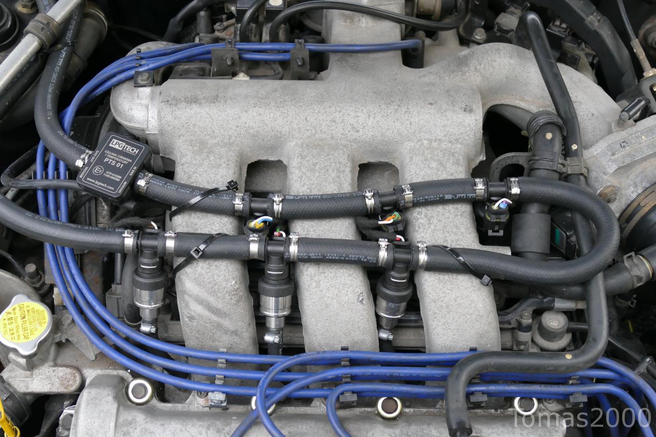

Długość wężyków nie ma większego znaczenia, liczy sie aby były jednakowej długości, resztę ustawia sie w sofcie i nie ma problemu z przydławieniem czy tym podobnymi problemami na starcie.

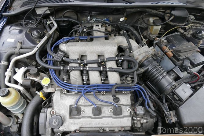

Są różne szkoły, ja wolę krótsze wężyki zamiast ślęczenia nad dobieraniem korekt szczególnie jak auto ma skrzynię AT ;)
PS. Montowanie wtryskiwaczy poziomo powoduje ich dużo szybsze zużycie.
Sorky za słabe fotki ale się spieszę na Piwo pzdr.

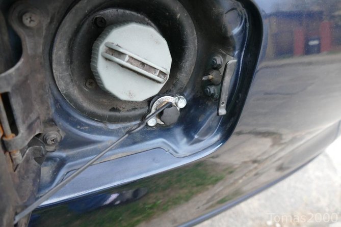

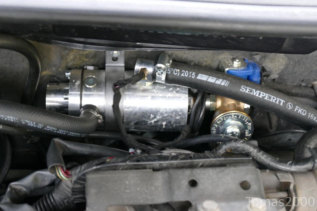

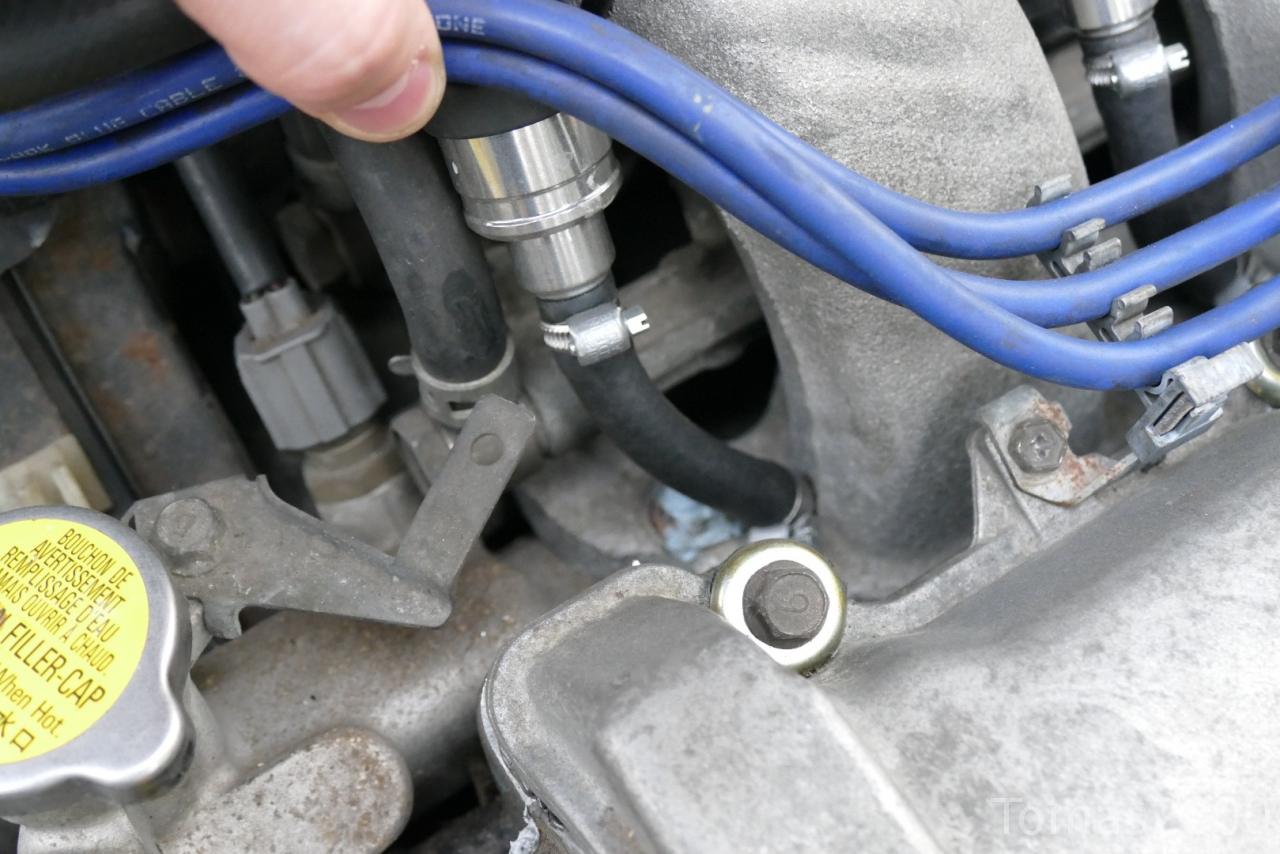

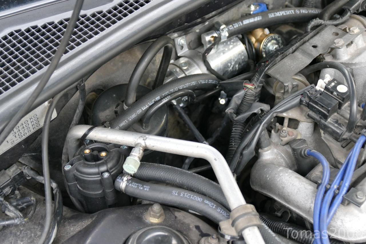

U mnie wygląda to tak:
LPG1
LPG2
LPG3
LPG4
LPG5
LPG6
LPG7
