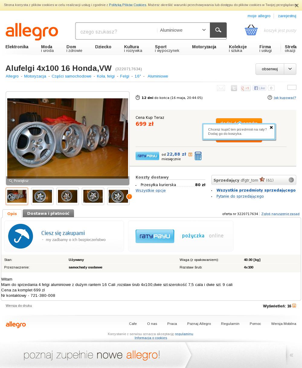

Witam mam Mazde 323f BA 97 i mam na oku felgi
http://allegro.pl/alufelgi-4x100-16-hon ... 17634.html
dzisiaj byłem je przymierzać no i jak założyłem 9" na tył to od wahacza i od amortyzatora był prześwit ok 1 cm i mam pytanie czy to nie jest za mało i nic się nie uszkodzi podczas jazdy :)
Dopisano 4 maja 2013, 18:47:
Dodam że w oponach 9" ET wynosi 30 a w 7.5" ET wynosi 35
Od: 27 lis 2012, 20:46
Posty: 6
Auto: Mazda 323f BA , 1.5 16V 88KM , 1997
Postprzez tomek-waw » 6 maja 2013, 23:42
wojo920 napisał(a):ok 1 cm i mam pytanie czy to nie jest za mało i nic się nie uszkodzi podczas jazdy
Nic złego nie stanie się.

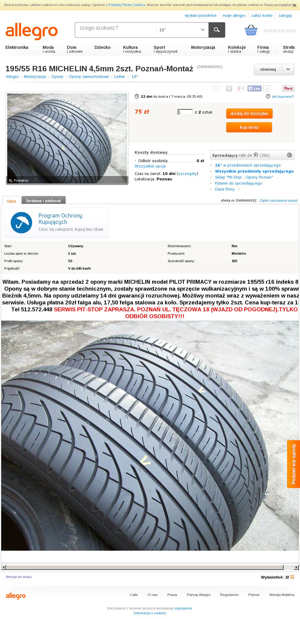

Pytanko-czy takie opony jeszcze sie nadają do założenia chociaż na 1-2 sezony?poszłyby na tył
http://allegro.pl/195-55-r16-michelin-4 ... 46092.html?
Godzilla is coming...
Od: 5 lis 2007, 18:59
Posty: 4380 (423/201)
Auto: bylo:
jest:
Mazda 5,323f BA BP+T :D
MX5 NB
Postprzez tomek-waw » 12 lut 2014, 11:36
Odpuść sobie, 4,5mm to już ich koniec a nie wiadomo jak to było mierzone.
Od: 21 lis 2011, 00:34
Posty: 1931 (2/7)
Skąd: Wwa
Auto: GTI MK7 380KM/520Nm
Postprzez Speed » 12 lut 2014, 18:12
Na sezon starczą ale ważniejszą sprawą jest DOT , żeby opona nie miała 10 lat , tak max 5 lat.
dlaczego niby na tyl masz dac gorsze?przeciez [jaka?] os jest nie skrecajaca i przy zlej nawierzchni straci przyczepnosc.a przednia os mozesz zawsze kontrolowac.nie wiem skad takie zalozenia ze gorsze opony na tyl.
