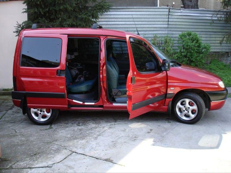

Gdy sprzedawałem Peugeota Partnera I 02 (przed liftingiem) 2.0Hdi w 08r miał przejechane oryginalnie 98k . Silnik Hdi 90-konny jest naprawde udany – dynamiczny oraz w normalnym użytkowaniu dość ekonomiczny +/– 6/7L . Mnie osobiście nie sprawiał najmniejszego problemu ( ON z Orlenu – prawie zawsze ). Gorzej było z zawieszeniem ( polskie drogi :( ) . Praktycznie co rok było "coś" do wymiany . Na szczęście elementy zawieszenia w tym aucie są w miare tanie więc utrzymanie dobrego stanu nie jest kosztowne .
Grzyby napisał(a):Są fajne wersje osobowe z klimą, modutop'em, i szklanym dachem.
Tak w tym aucie klima jest bardzo istotna ze względu na dużą ilość powierzchni szklanej , w związku z czym wnętrze nagrzewa się dość szybko .Z perspektywy czasu moge powiedzieć że był to samochód udany , pojemny oraz wygodny ( pomimo nie trwałego zawieszenia ) . Znajomy ma także Partnera I z 2000r ale z silnikiem 1.9Diesel 70KM z przebiegem coś ok 250k . Podobno ten silnik jest nie do zajechania . Oto zdjęcie mojego " byłego" (3M z sentymentu <lol> )Obrazek
