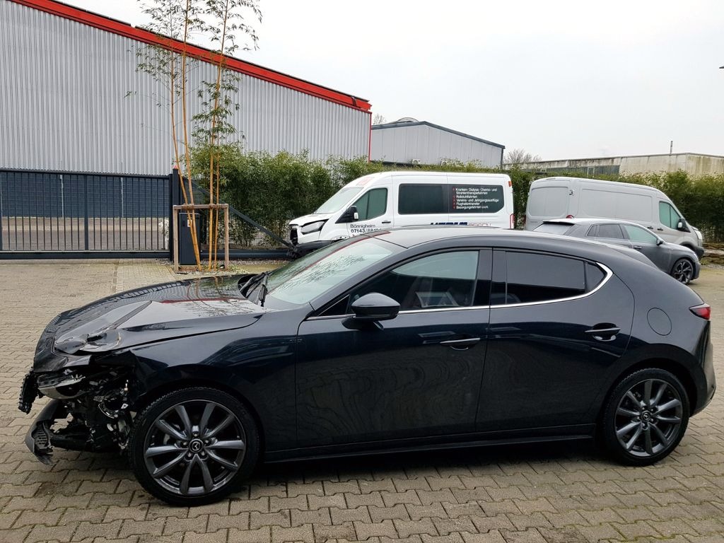

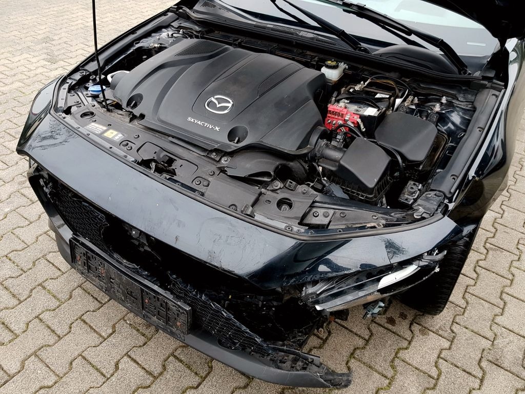

Zastanawiam się nad szacunkowym kosztem naprawy powypadkowej każdy i sensowności kupowania auta powypadkowego. Ile w coś takiego waszym zdaniem trzeba włożyć? Przedni zderzak, maska , grill , nadkole, airbag kierowcy....rocznik 2020

Myślę że coś pomiędzy 10-13tyś. trzeba szykować, tak na szybko:
-lampa jeśli FL 2300
-maska 1000
-błotnik 1000
-zderzak kompletny plus atrapa 2500
-poduszka 1000
Do tego jakieś plastiki 1000, czujniki z 1500.
Niestety ceny wszystkiego poszły w górę i ostatnia rzecz, jeśli ma być zrobione dobrze to na pewno nie będzie tanio .
Co do fiksowania elektroniki jeśli zajmie się tym ktoś kto się zna na rzeczy to nie ma prawa nic fiksować.
Kwiatki z elektroniką I innymi rzeczami wychodzą jak zajmuje się tym osoba która tylko uważa się za mechanika.
Od: 18 paź 2020, 22:45
Posty: 361 (3/42)
Postprzez Trevor_5 » 17 lut 2023, 12:34
Właśnie tych czujników i elektroniki obawiam się najbardziej bo blacharka ok to widać a nie wiadomo jaki wpływ stłuczka miała na reszte

Do tego co kolega wyżej napisał
czujnik zderzeniowy
pas kierowcy o ile ma czujniki i tylko on wymaga wymiany
malowanie 3 elementów z cieniowaniem na drzwiach
poza tym części używane mogą być mało dostępne i trzeba będzie skorzystać ze sklepu ASO
