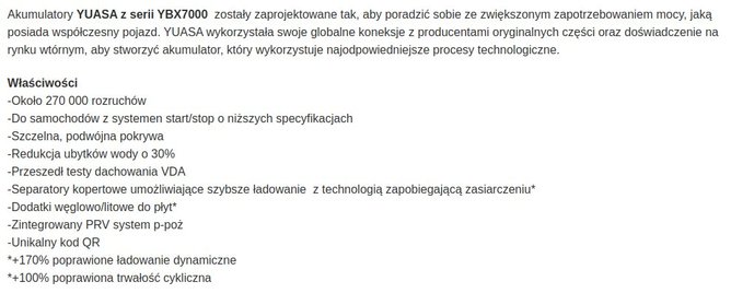

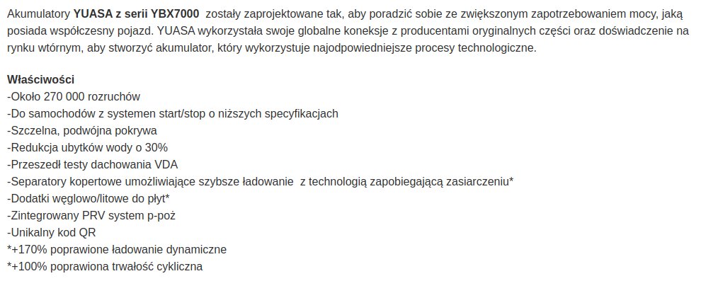

W ND mam też ponad 100 000km zrobione i start-stop działa rewelacyjnie w Maździe czego nie da się powiedzieć o innych markach. W zeszłym roku jesienią przestał działać i okazało się, że akumulator już się kończył. Przepracował 8 lat czyli całkiem niezły wynik nawet jak na samochód bez start-stop. Co do przyśpieszonego zużycia to nie ma się już co martwić – nie dość, że cykle krótkie to jeszcze używane oleje to nie to samo co 10 lat temu a tolerancje i luzy w silniku inne
Jak jeździłem bez start-stop to średnie spalanie miałem o ~litr większe – jednak robi to różnicę. Prócz tego brak wibracji kiedy samochód stoi na światłach znacznie podnosi komfort.
Start-stop bierze pod uwagę temperaturę płynów i nie wyłączy silnika jeśli przed chwilą był upalany – sprawdzone wielokrotnie
Rozruszniki w samochodach ze start-stop to inna klasa wytrzymałości – zaprzyjaźniony serwis alternatorów i rozruszników mówi, że robi się problem – rozruszniki ze start-stop praktycznie nie padają, naprawiają głównie te z samochodów bez tego systemu
