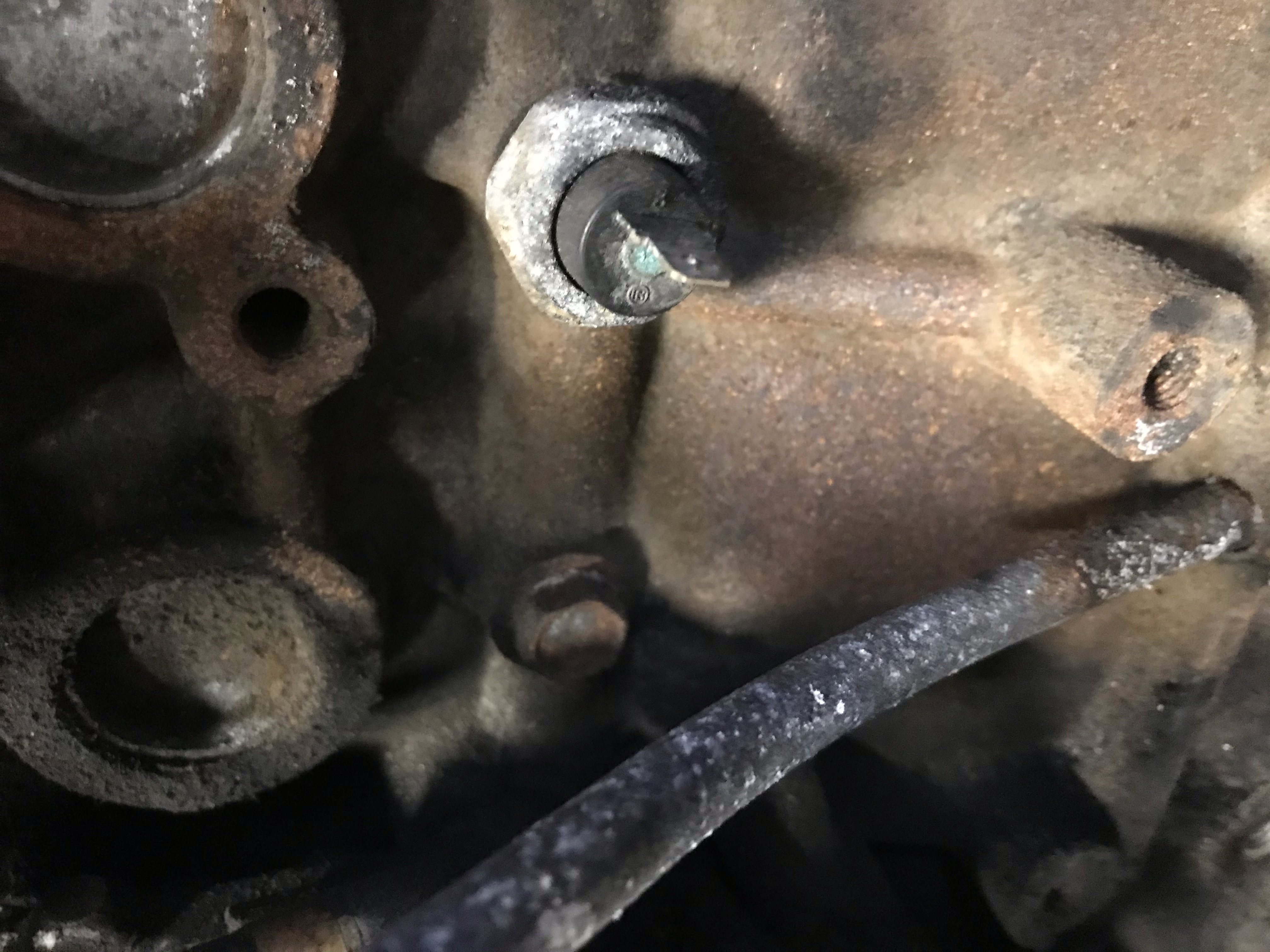

Jak już,to przecież o wiele prościej podpiąć się trójnikiem pod czujnik ciśnienia oleju lub obok niego jest korek w magistrali olejowe. Masz dwa pewne punkty i to na wyciągnięcie ręki,nawet kanału nie trzeba.

Tadziol, masz może zdjęcia tych miejsc, gdzie mógłbym umieścić te czujniki?

Postprzez tadziol » 31 sty 2019, 17:42
Dark_Mat napisał(a):Tadziol, masz może zdjęcia tych miejsc, gdzie mógłbym umieścić te czujniki?
