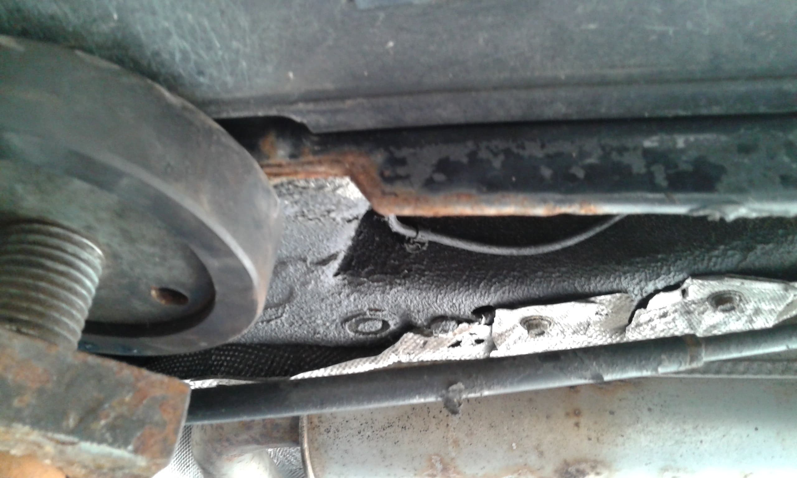

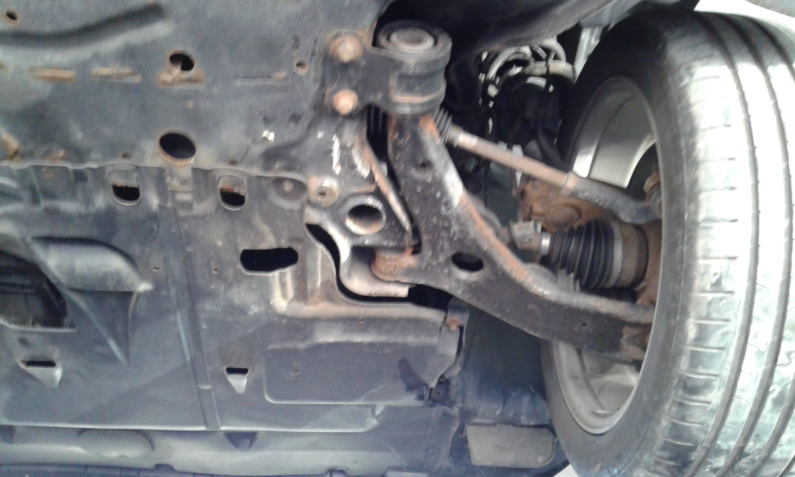

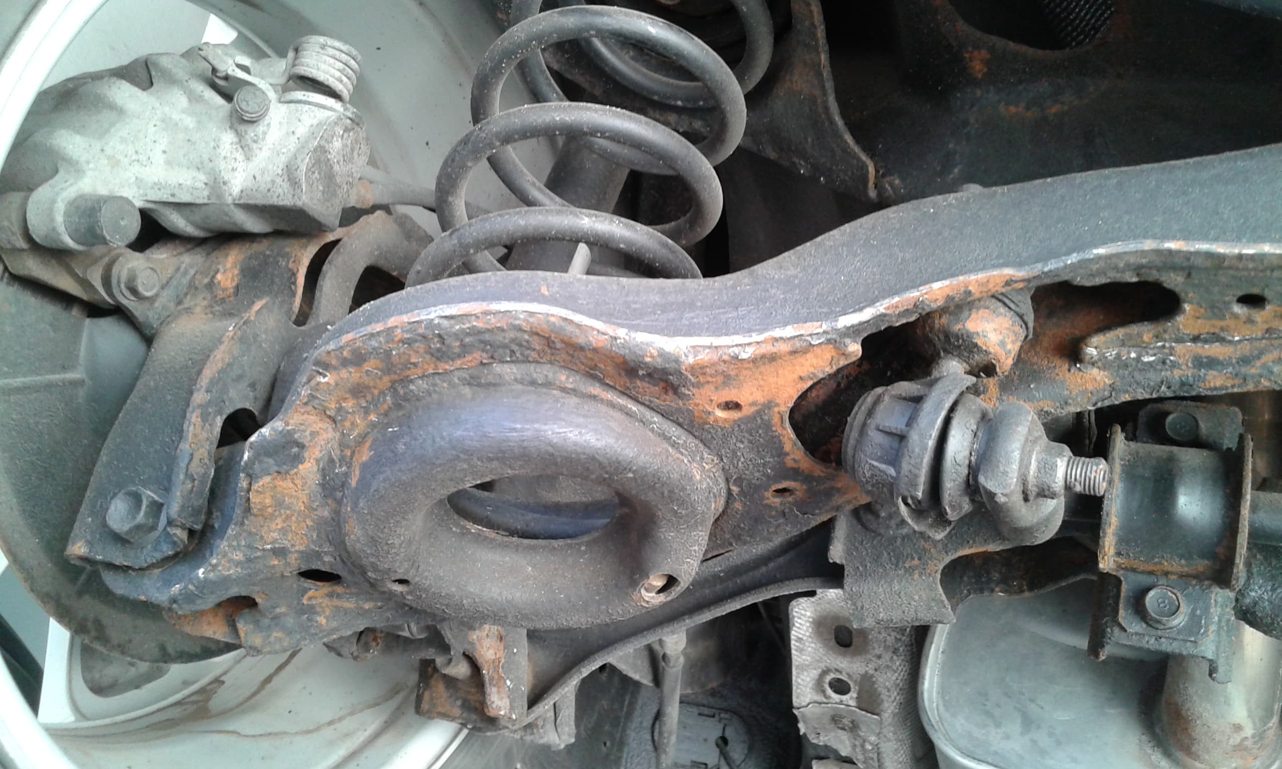

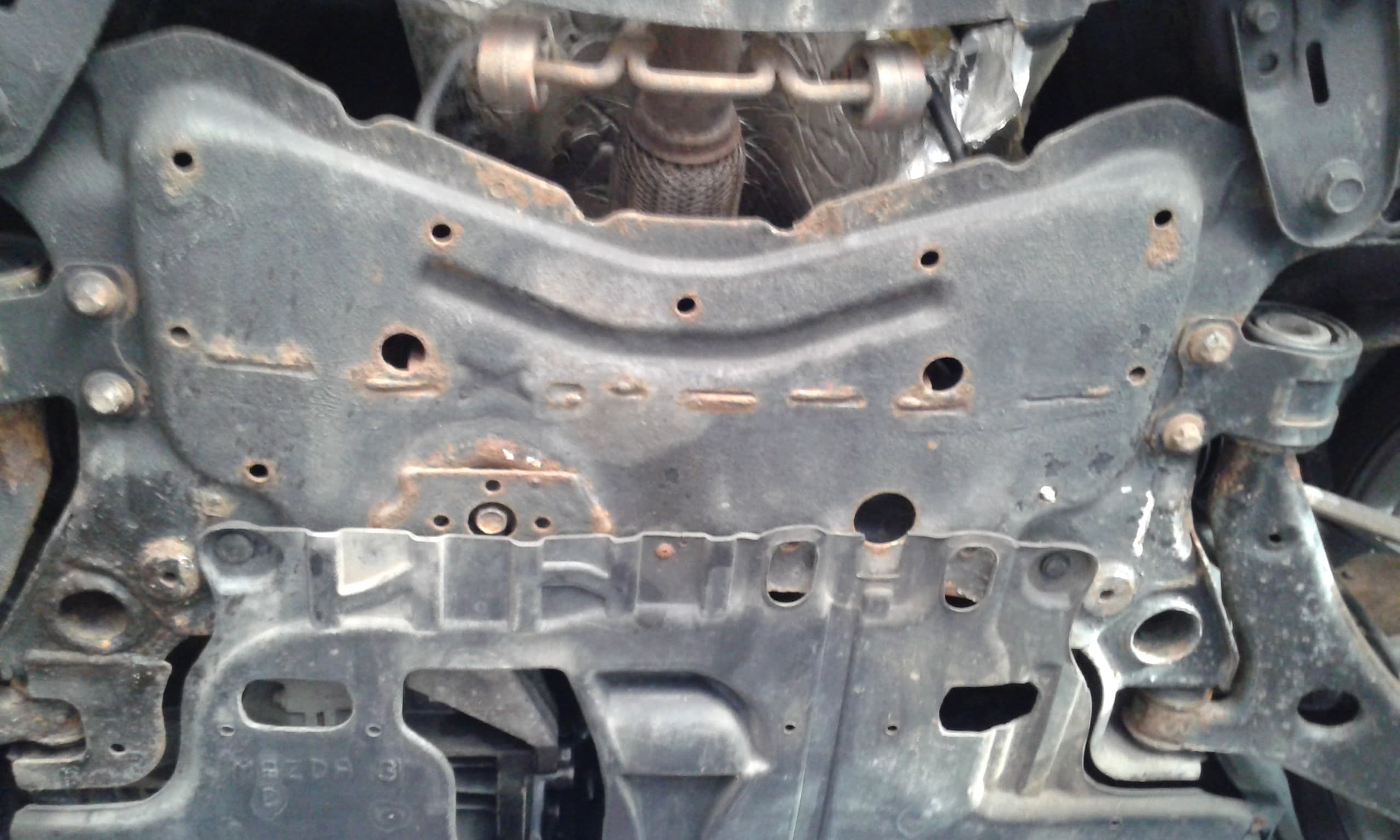

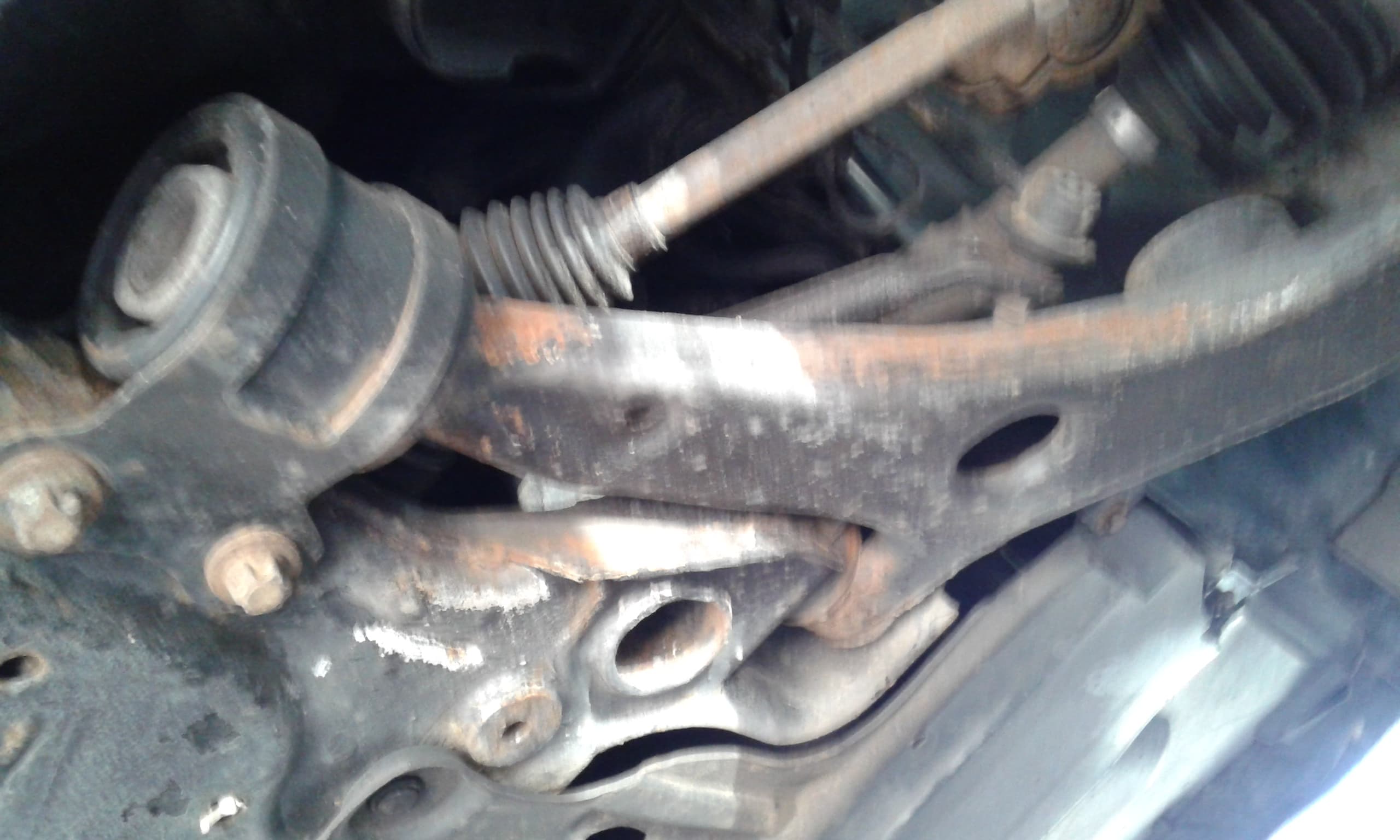

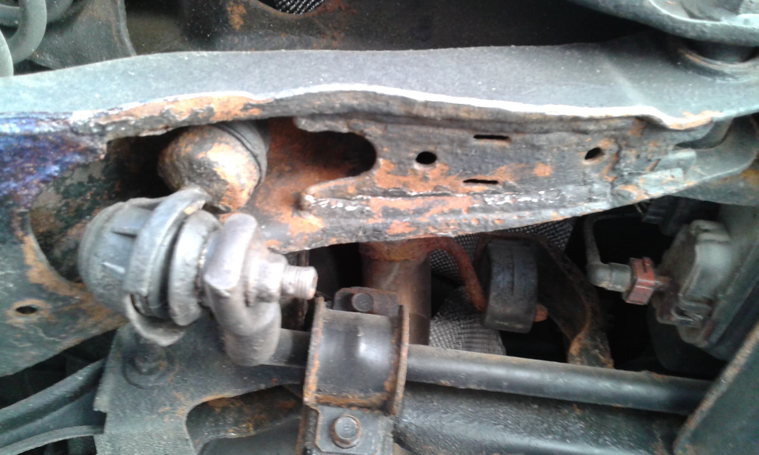

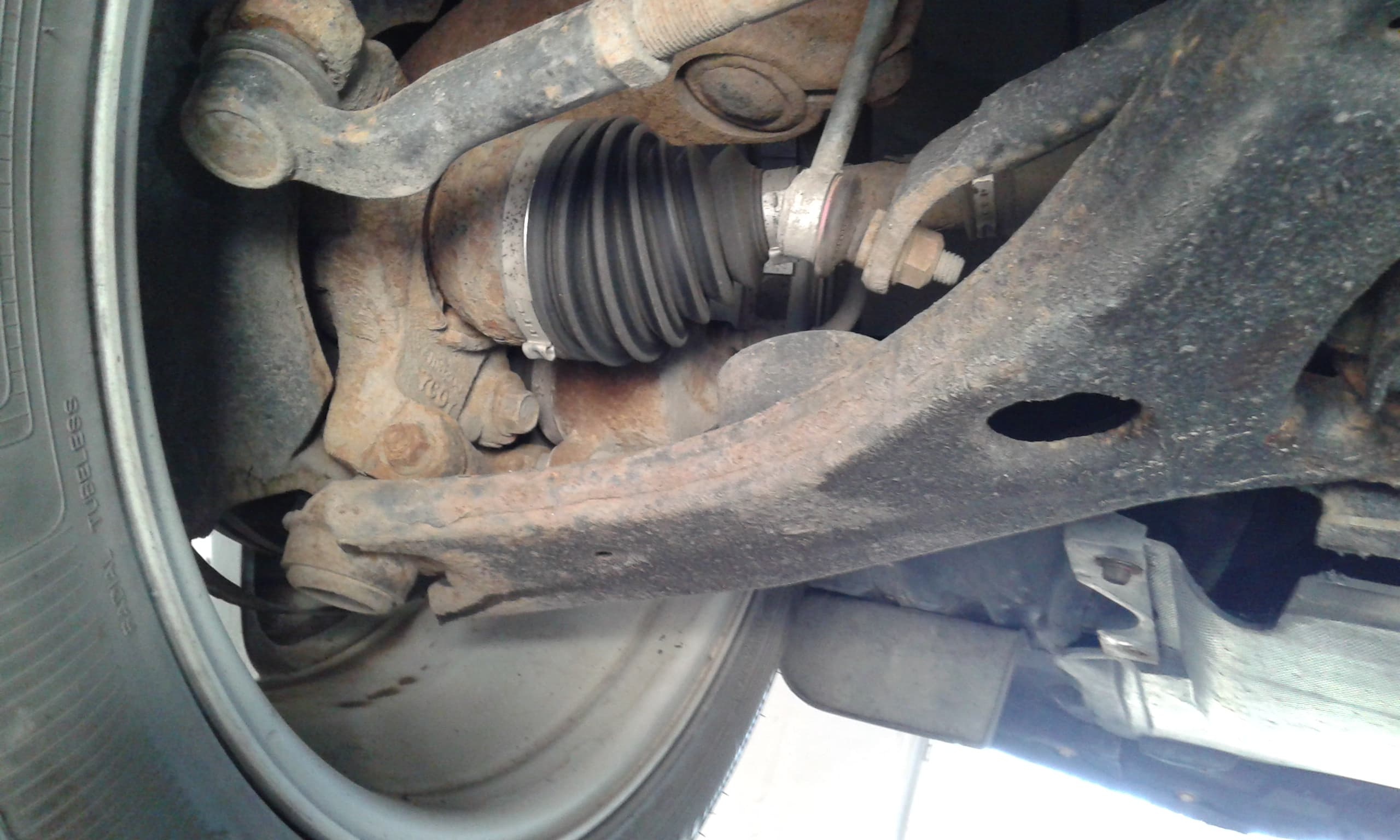

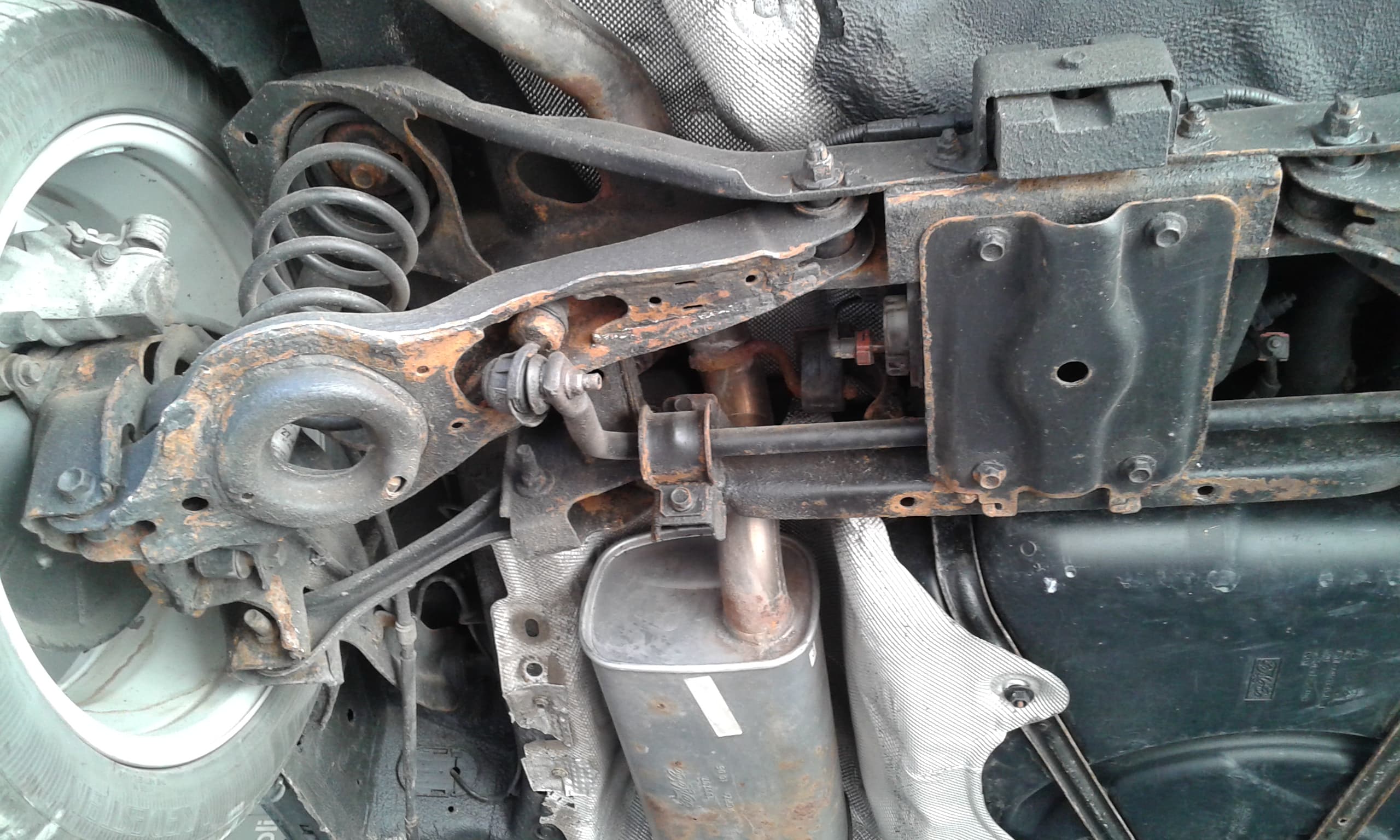

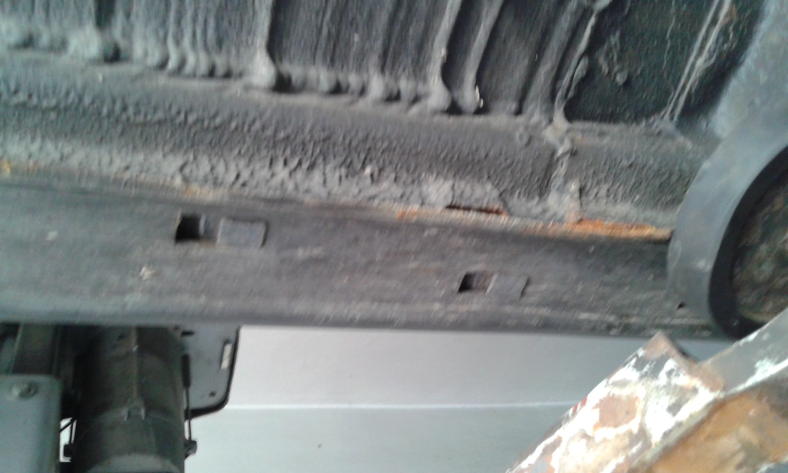

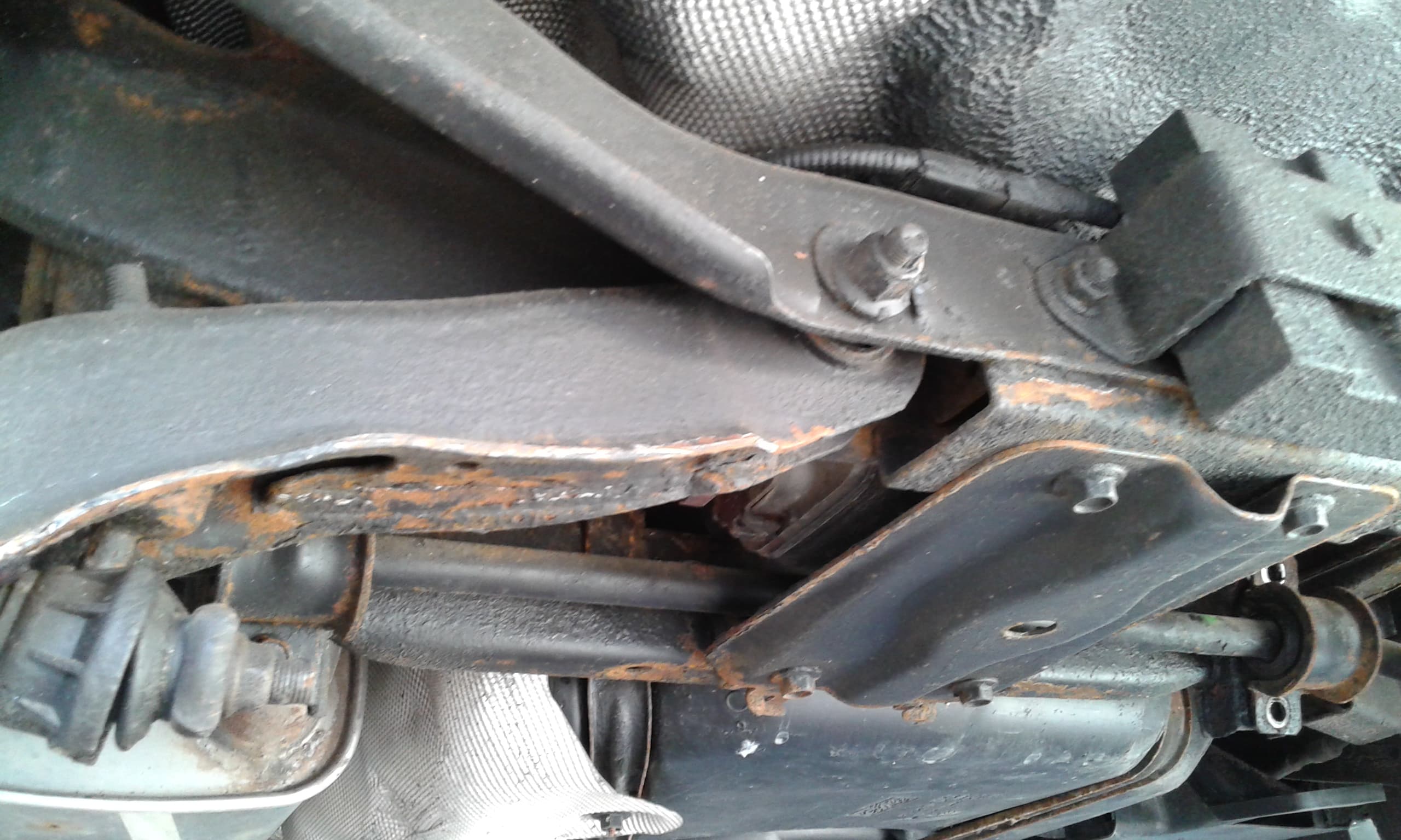

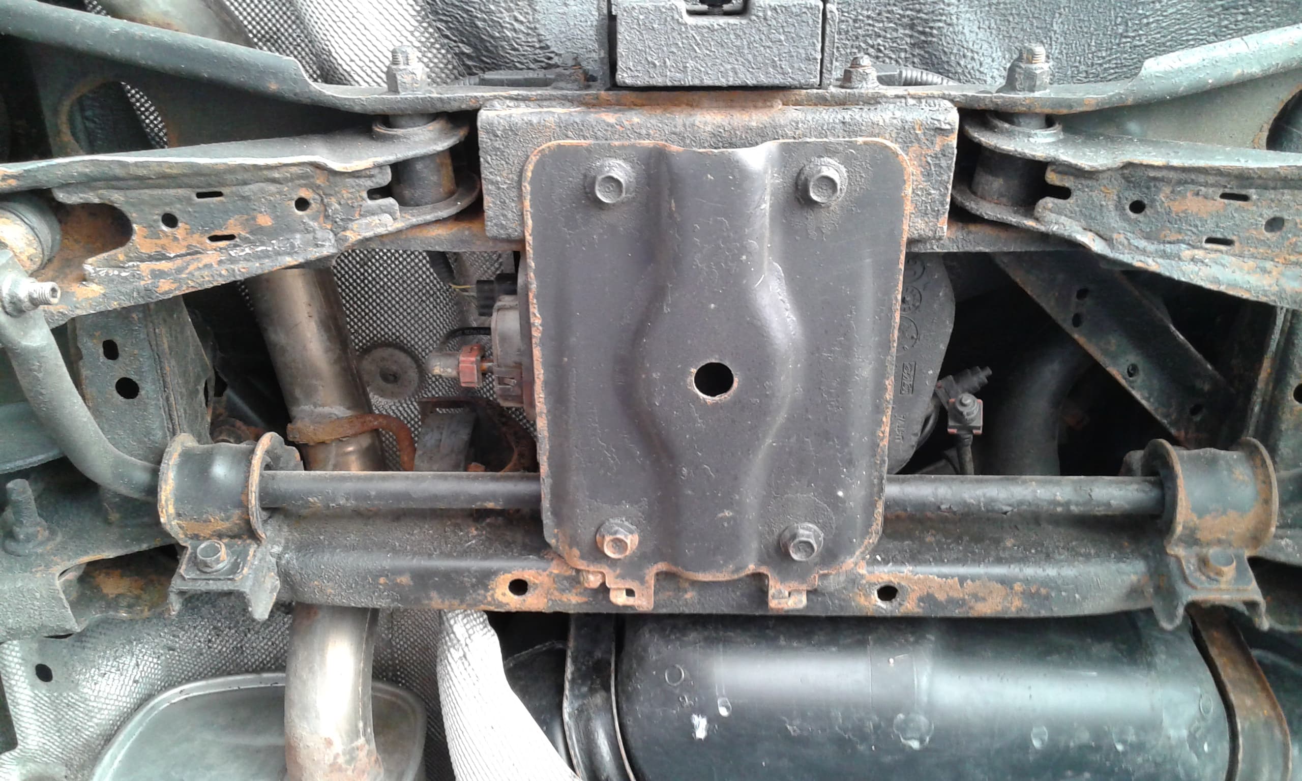

Kilka miesięcy temu oddałem Mazdę na konserwację podwozia po 2 latach szukania zakładu który zrobi to uczciwie i bez ściemy. To co zobaczyłem będąc na serwisie mało nie przyprawiło mnie o zawał. Pytanie jak tą sprawę teraz ugryźć bo nie zamierzam odpuścić? Jak to powiedział mechanik: "To jest sk......ństwo".

Postprzez Neonixos666 » 11 lis 2018, 21:54
Patrzyłeś jak to wyglądało zaraz po robocie?

Postprzez talk_about85 » 11 lis 2018, 21:58
Tak dlatego byłem jeszcze w większym szoku jak to zobaczyłem po wakacjach. Wyglądało to przy odbiorze auta solidnie.

Postprzez Neonixos666 » 11 lis 2018, 22:44
na moje oko to rdza nie była oczyszczona a to czym to pomalowali miało ją tylko zamaskować.

Postprzez maciejb78 » 12 lis 2018, 08:05
To wygląda jakby nic nie było robione <nie>
Masz jakieś zdjęcia z roboty
daj namiary partacza żeby inni nie wpadali na miny

Postprzez Bigbluee » 12 lis 2018, 09:27
To ja się wypowiem bo samemu konserwowałem amatorsko raz Corse B a 2 razy Volvo :D
To co widac na górze to jest po prostu nałożenie byle czego na brudną rdze. Poprzez byle co, mam na mysli środek który nie ma własciwości wiążących się z rdzą. Tu to nawet nie nałożyli czegoś "2 w 1" i mam wątpliwości czy w ogóle ktokolwiek użuł "druciaka" do zrzucenia luznej rdzy ale na pewno uzyto tylko jednej warstwy. Dlatego odpadła od rdzy.
Najgorsza robota to czyszczenie z rdzy. Nie trzeba do gołej blachy. Jak zostana lekkie naloty to likwiduje sie je środkiem typu Dinitrol RC-900 albo R-Stop. Cholerstwa sa mega drogie ale rdza zamienia się w jakiś związek żelaza, który jest twardy i jednocześnie słuzy za podkład. Dodatkowo trzeba mieć maske, ciuchy które ida do wyrzucenia po użyciu a najlepiej skafander kosmonauty <lol> . W kanale jak sie nawdychałem to wiem juz jak sie czują Ci co jada na butaprenie do nosa. Czas schniecia – 1 godzina. W warunkach garażowych po pbaleniu piwka w ciagu tej godziny wtedy nakładać ostateczną warstwe "czegoś" bo nie ma czasu i zabraknie dnia na inna zabawe, ale to się trzyma bez problemu. Natomiast fachowcy powinni wrzucić jeszcze jakiś dedykowany podkład pod ostateczna warstwe. Po odpowiednim czasie, nałożyć własnie warstwe ochronna jako ostateczną i poprawić ponownie po przeschnięciu tej pierwszej. W konserwacji największym wrogiem jest czas. Dlatego pełna dobra konserwacja trwa z reguły około tygodnia.
A konserwacja "instant" którą ja robie w kanale u kolegi, trwa 10 godzin i warunkiem koniecznym jest mega upał, który przyspiesza schnięcie i powoduje że da się zdążyć.
P.S. Ja robie pędzlem a fachowcy jada pistoletem więc podwójnie dziwie sie ze odwalili takie coś.

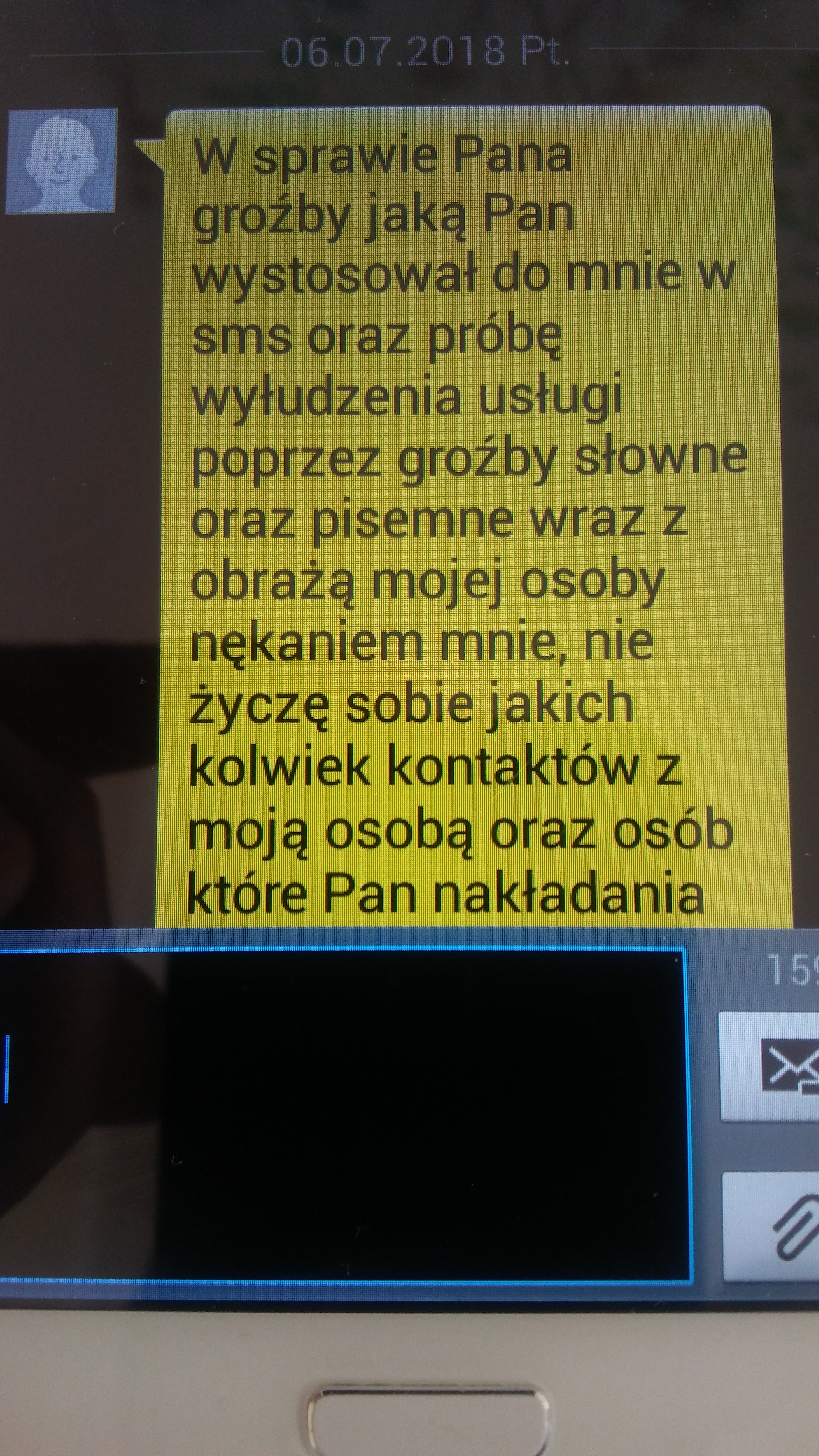

Postprzez talk_about85 » 12 lis 2018, 09:45
No właśnie tak to wygląda że mechanikowi który serwisuje mi auto opadły ręce. Zauważyłem że coś jest nie tak po około 2 miesiącach od odebrania auta kiedy to położyłem się na trawniku żeby sprawdzić jak to wszystko wygląda. Myślę sobie będę miał za kilka tygodni auto na podnośniku to pooglądam dokładnie. Później już wiecie co było. Mam zdjęcia z wykonywanej roboty ale teraz na spokojnie analizując to przebiegły cwaniak z niego. Te zdjęcia pokazują tylko wybrane fragmenty tego co robił. Dodam że jest to jednoosobowa działalność. Gość jest dość znany szczególnie na FB gdzie potrafił zrobić wokół swojej firmy spore zainteresowanie. Czekam na podpowiedzi jak tą sprawę prawnie rozegrać bo tak tego nie zostawię.
Dodam że nie kontaktowałem się z tym gnojkiem bo po tygodniu od odebrania auta zorientowałem się że nie zalał profili zamkniętych i w tej sprawie zadzwoniłem do niego. Powiedział że zrobi to tylko musimy umówić się na konkretny termin. Zadzwoniłem i ugadujemy się a on... że będzie kosztowało to 200 zł!!! Dostałem białej gorączki. Jak się potoczyła rozmowa telefoniczna nie muszę pisać bo każdy się domyśla. Potem przestał odbierać telefon zażądał am przestał go nękać bo chcę wyłudzić usługę i sprawa trafi na policję. Po namowie rodziny odpuściłem. Co tu robić?

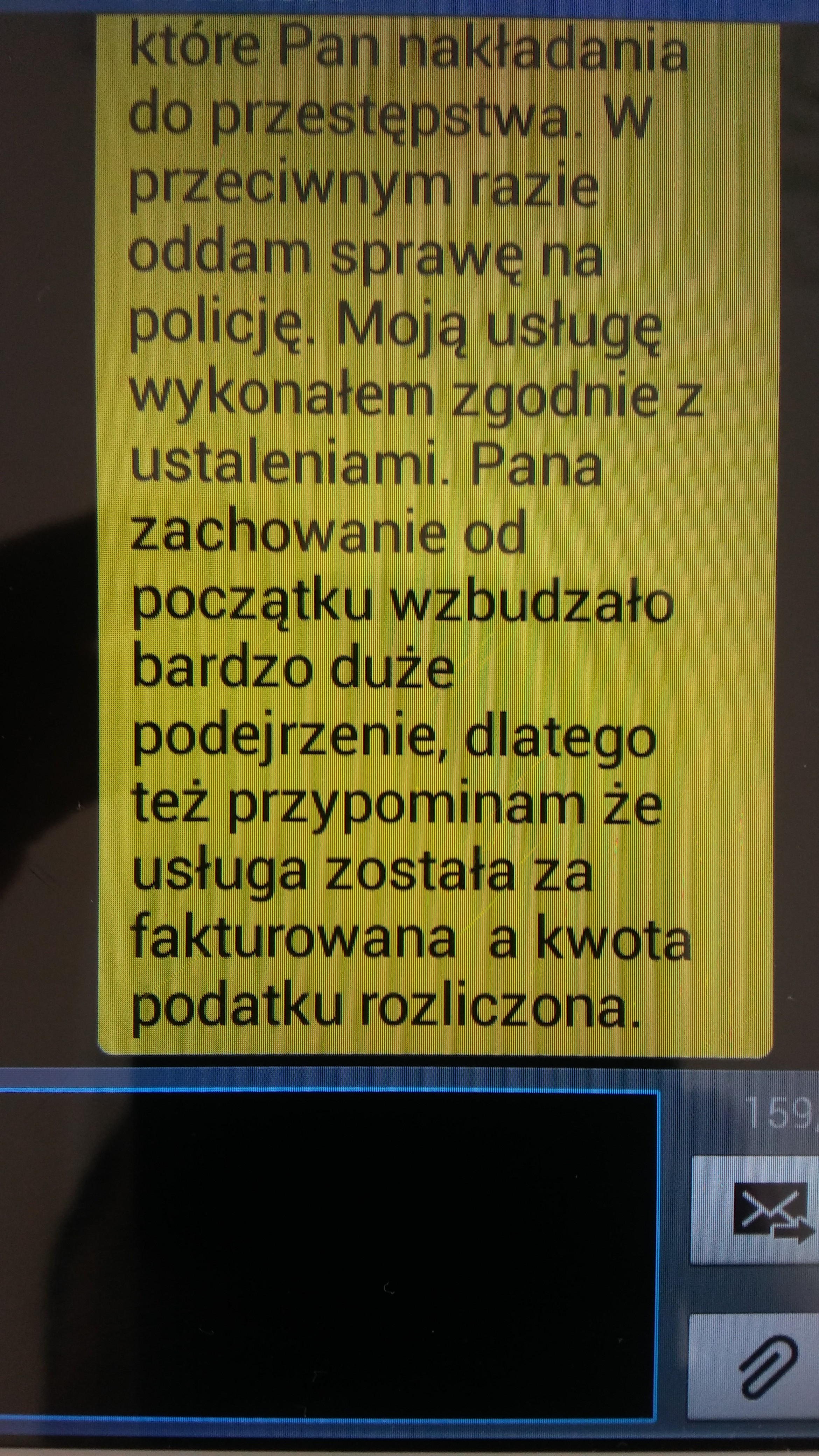

O wątku z fakturą nie wspomniałem. Nie mam faktury gość tak mnie zwodził z jej wystawieniem że w końcu tak jak pisałem wyżej przestał odbierać telefony ode mnie i faktury nie otrzymałem do dnia dzisiejszego choć napisał SMSa że usługa została zafakturowana a kwota podatku rozliczona.
