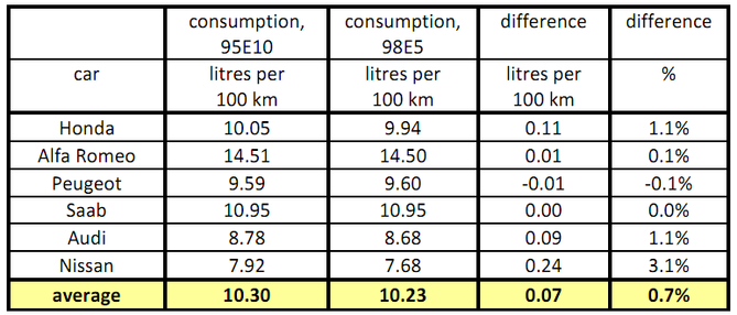

w sumie częściowo tak – problem jest taki że np. E10 (niby 95) ma wartosć opałowa o 5% niższą niż aktualne 95
i jak do tej pory samochody przeważnie miały niższe spalanie na 95 (i wyższą moc –> https://rx-8.pl/95kontra98.pdf) to teraz taka nowa 95 będzie gorsza (mniej kaloryczna) niż 98E5
a ponieważ u nas i tak paliwa są słabsze/gorsze niż np. w DE to już w ogóle będzie wesoło
chyba że zrobią niespodziankę i paliwa E10 będą tańsze np. o 10% wtedy większe zużycie i tak da oszczędność –> https://autoexpert.com.au/posts/fuel-wa ... ar-further – pytanie ile samochodów zareaguje w podobny sposób.

Mało tego, w obecnych paliwach muszą znajdować się domieszki bio, jest określona minimalna ilość. Przed 2011 było 5%, obecnie 7%. Oczywiście, może być więcej.
W składzie paliw mamy masę związków z różnych grup. Jeśli ktoś kiedyś na chemii powiedział Wam że benzyna to węglowodory o liczbie atomów węgla w cząsteczce od 5 do 12 to zrobił Was w ciula, bo ich ilość może nie przekraczać 50%.
Nie ma co się bać biokomponentów, to nadal są w większości węglowodory pochodzenia organicznego. Nie zniszczą Wam silnika, a mniejsza kaloryczność jest kompensowana przez niższą cenę.
Co do mocy – bawią mnie opracowania i wyrokowanie typu "paliwo 95 daje więcej mocy". Od strony paliwa na moc wpływają dwie zmienne, ilość energii wydzielonej z jednostki powietrza użytej do spalenia, i sprawność spalania. Pierwsze zależy od składu paliwa, drugie od naszego silnika.

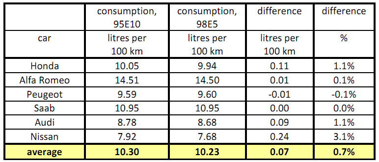

Zwróćcie uwagę, na dwie rzeczy. Po pierwsze, w "badaniu" wziął udział Fiat CC Sporitng. Auto tak zaawansowane technicznie, że można je rozebrać i złożyć za pomocą klucza 13, śrubokręta i młotka. Zapłon jest ustawiony na sztywno, bezpiecznie, pod paliwa z początku lat 90, nie ma żadnej możliwości dopasowania się. Kolega Raptor77 wrzucił ciekawą tabelkę z zużyciem paliwa zależnie od marki auta. Jakimś cudem Alfa, Saab i Peugeot nie spalają więcej 98 niż 95. Nie ma informacji o modelu i silniku testowanym, idę o zakład, że były to konstrukcje znacznie nowsze niż reszta w tabelce.
Po drugie, badane zostało jakieś jedno paliwo 95, jakieś jedno paliwo 98, i 99+ z BP. Czyli wnioski całego "badania" opierają się na trzech przypadkach. Chyba nie muszę mówić że jest to "ciut" niemiarodajne, zadające kłam jakiejkolwiek metodyce badawczej.
Jak ktoś chce poczytać troszkę więcej, to temat o paliwach już istnieje, i tam wypowiedziałem się troszkę szerzej.

Postprzez Raptor77 » 30 wrz 2018, 17:33
Płomień to jest dość stare opracowanie, co do tabelki – jak napisałeś nie wiadomo jakie samochody testowali, jedynie w ostatnim linku który zamieściłem są dokładne dane pomiarów, samochodu itd wg niego wygląda że e10 wcale nie jest takie złe – tylko że ma niższa cenę od zwykłej 95/98
