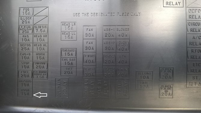

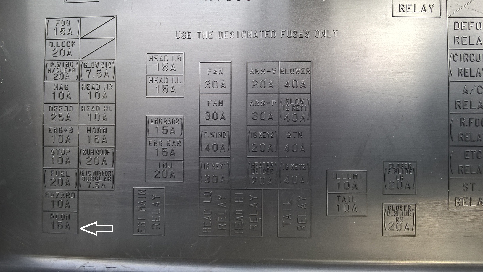

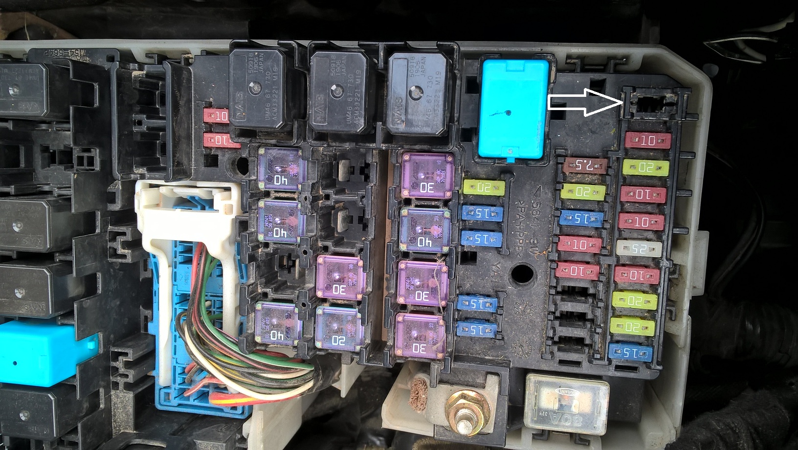

Tak właśnie zrobiłem, wyciągałem pojedynczo wszystkie bezpieczniki i sprawdzałem pobór prądu , po wyciągnięciu bezpiecznika 15A [opisany ROOM] pobór znacznie spadł [dołączam zdjęcia] według opisu odpowiada on za oświetlenie wewnątrz samochodu . Po odłączeniu wszystkich możliwych światełek łącznie z radiem sterowaniem klimatyzacji i dmuchawy . Niestety nie dało to efektu morze ktoś ma jakiś pomysł byłbym wdzięczny pozdrawiam .
