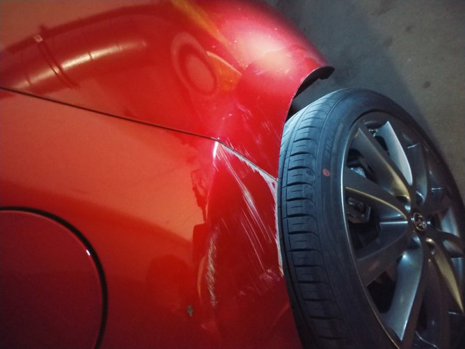

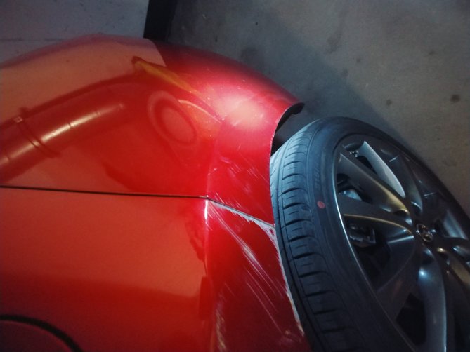

Panowie, głupia sprawa. Pierwszy raz w życiu zdarzyła mi się akcja z samochodem i na dodatek to moja wina. Zahaczyłem o słupek w swoim garażu...echhh. Może mi pomożecie co zrobić z takim przypadkiem.
Samochód ma miesiąc czasu, przebieg 3000, kolor Soul Red, uszkodzenia widoczne na zdjęciu. Delikatna wgniotka. Samochód kupiłem częściowo na kredyt. Jak do tego podejść, bo nie miałem do czynienia nigdy z takimi akcjami. Martwię się tylko tym że naprawa z AC będzie kosmicznie droga i zapłacę w następnym roku mega kasę – a nie mam zniżki na AC. Może ktoś miał podobne historie. Serdecznie dziękuję za pomoc.

Nie wiem skąd jesteś, bo nie ma w Twoim profilu oznaczenia. Nie ma co już panikować (wiem że to boli), bo to już się stało. Podjedź do ASO Mazdy i zapytaj się ich o koszt malowania. Prawdopodobnie będą to dwa elementy – błotnik i zderzak. Wiem np., że ceny nawet w ASO są bardzo różne. Znam przypadek malowania elementu w jednym ASO w Twoim kolorze za kwotę 800zł brutto (też błotnik), którą to usługę wcześniej w innym ASO proponowali za kwotę ponad 2000zł. (trudny bardzo kolor itp.). Zrobiono bardzo OK. Trzeba sie pofatygować do ASO (nieautoryzowanych stacji raczej nie polecam, bo kolor rzeczywiście bardzo trudny, trójwarstwowy) i samemu policzyć, co się bardziej opłaca.

Może ktoś z Twoich okolic zaproponuje jakieś dobre ASO z lakiernią i proponowałbym przed malowaniem dać do wyciągnięcia tę wgniotkę (czasem ASO samo to wykonuje), to wówczas nie będzie ani grama szpachli. Koszt takiego wyciągnięcia jednego punktu wgniotki niewielki (ok.100zł) i robią to od ręki. Jeśli tylko możesz (koszty w miarę znośne), to staraj się raczej nie robić z AC, ale musisz sobie sam wszystko na spokojnie przeliczyć. Powinni także pomóc Ci w tym wyliczeniu pracownicy ASO. Jeśli wejdziesz w płatność osobistą gotówkową, to próbuj do bólu targować się o koszty. Prawie zawsze pomaga. Powodzenia.

Co do szkody to raczej bedą malować i cieniować więc w sumie wyjdą nawet i 3 elementy ale nie ma co dywagować tylko leć do ASO. Ja kiedyś przy okazji właśnie takiej przygody podpytałem jak wygląda cała sprawa z naprawą obcierek to panowie mówili, że w szpachle itd tym bardziej na ubezpieczenie to się nie bawią. Jak element jest pognieciony i nie da się tego wyciągnąć. Zamawiają nowy.

W ASO niczego nie będą ani szpachlował ani wyciągać , w takie papranie oni się nie bawią , błotnik wymienia , prawdopodobnie wspawaja nowy element , zderzak nie wiem , koszt myśle ze około 4-5 tys brutto , zgłoś szkodę z ac , jak miałem mitsu to po 8 miesiącach od wyjechania z salonu moja żona oparła się o słup bramy i przeciągnęła po całym aucie poduchy nie strzeliły szyby tez nie , , wymienili 2 drzwi , wstawali błotnik tył lewy i wymienili felgę bo miała rysy , koszt z robocizna równo 16.500 brutto , oczywiście z ac , jak miałem ubezpieczenie przy wyjeździe z salonu 1600 zł to w następnym roku za ta szkodę znalazłem najtaniej za 2.500 , to było w 2015 grudzień ta szkoda i ciągnie się za mną do dziś , miałem zwyżkę na ac mazdy w maju jak wyjeżdżałem z salonu , ale mówi ze to już ostatni rok zwyżki , tak czy inaczej robiłbym z ac
Z reguły ASO Mazdy robiące blacharsko- lakiernicze usługi to jakiś podwykonawca który dla nich robi
Wymieniając błotnik tylny trzeba ciąć i spawać a później i tak szlifować i szpachlować więc nie wiem co lepsze........
Tak jak pisałem wcześniej – do wyciągnięcia jest tylko ta nieduża wgniotka (nawet u przysłowiowego Pana Kazia). Robią to od ręki za kilkadziesiąt złotych za jeden punkt, po czym mamy cały tylny błotnik tylko do lakierowania w ASO. Nic nie trzeba wtedy ciąć, sztukować, szpachlować itp.

Panowie wszystko się dowiedziałem. Więc tak, naprawa będzie z AC. Mam pakiet dealerski i wyszło, że maks co mogą mi podwyższyć za rok to 10%, ale często się tak zdarza, że jeśli będzie tylko jedna naprawa to nie będę miał z tego tytułu jakiejś zwyżki. Jeśli chodzi o naprawę to nic nie będzie wycinane. Mała wgniotka będzie usunięta, ale tak jak kolega wyżej pisał będą malowane 3 elementy (błotnik, zderzak i drzwi). Przetarcie jest w połowie błotnika i ciężko będzie uzyskać jednolitą strukturę bez ruszania drzwi. Zderzak też ma zarysowanie na krawędzi na długości ok 10 cm (minimalne, ale jednak widać). Wstępnie całość naprawy szacowana jest na 3,5-4 tys zł (ale to pobieżna kalkulacja). Muszę zgłosić do PZU i rozpocznie się procedura. Mazda Kozłowski będzie naprawiała u siebie. Miesięcznie naprawiają kilkadziesiąt samochodów z lakierem Soul Red, wiec chyba jakieś doświadczenie mają

Inna sprawa ze zgłaszając szkode z AC na wariancie kosztorys (same usługi bez wymiany elementów) jak na zdjeciu w 1 poscie, rzeczoznawca wyceni naprawe 600zł a lakiernia na 1000zł i co? I nie dość, że bedziemy 400zł w plecy to jeszcze do tego mamy zarejestrowaną szkode w systemie i zwyżke podczas kalkulacj więc nie dość ze dopłacimy do interesu to bedziemy co roku dopłacac do interesu ubezpieczeniowego.
