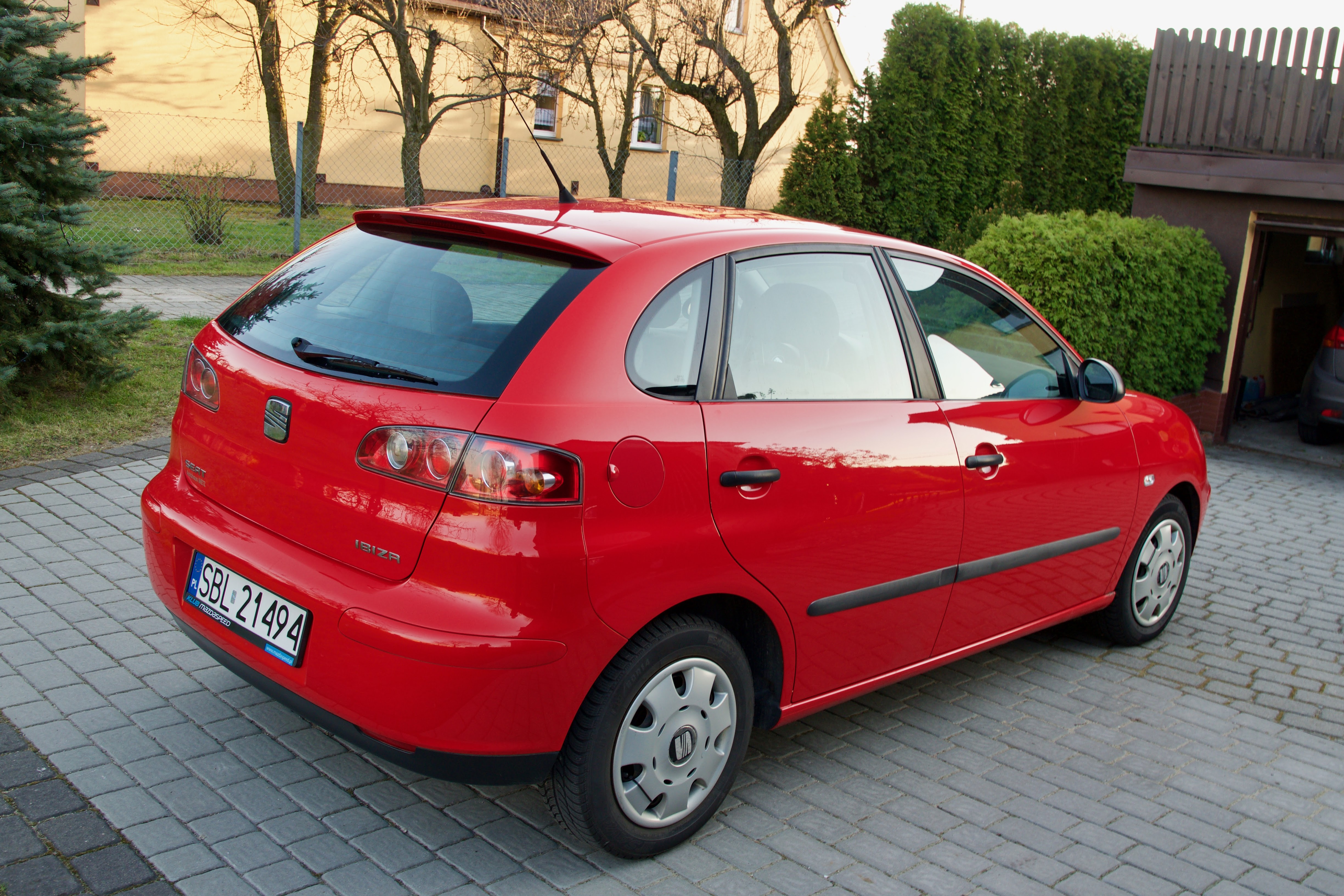

Też mi się wydaje, że jest ok w dziennym świetle. Poza tym teraz się ten zderzak świeci jak psu jajca. Minie kilka miesięcy, słonce, wilgoć, piasek zrobią swoje i powinno Ci się to zrównać. W większości aut fabryczny lakier wygląda gorzej na zderzaku w stosunku do reszty budy. Np Ibiza, 100% oryginalny lakier. Spójrz na zderzak, klapkę i lotkę (wszystko co plastikowe). Fakt, że auto ma 15 lat:

Czyli chcesz mi powiedzieć, że ktoś drugi raz pomalował tylko elementy plastikowe z klapką od paliwa włącznie? :) Miałem to auto 5 lat, tył rozbierałem dwa razy do zera szukając gdzie bagażnik łapie wodę. Potrafię jeszcze poznać malowany powtórnie element, zwłaszcza akrylem gdzie ciężko niedoskonałości ukryć pod klarem, bo go nie ma :) Klapka pod spodem i lotka miała odcień poprawny. Po prostu efekt działania słońca inaczej postarza plastik, a inaczej blachę.
