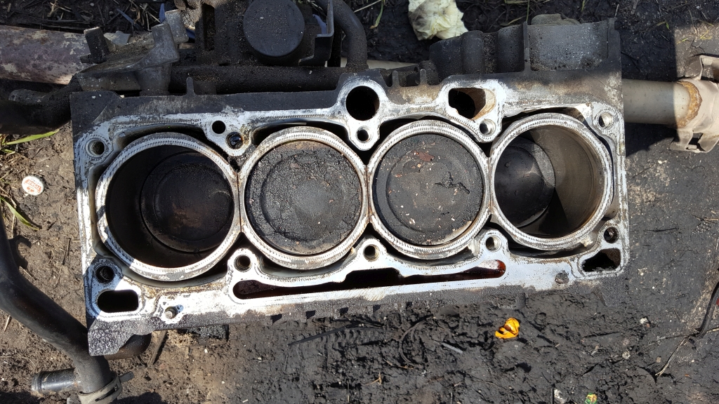

Witajcie!

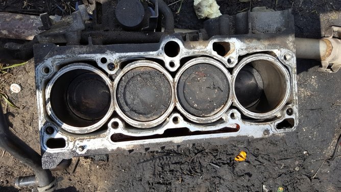

Chciałbym was forumowiczów prosić o pomoc i ocenę tego silnika. Silnik pochodzi od Skody Octavii 1.6 SR 101km kod AKL z 1998 roku. Generalnie zostałem oskarżony o oszustwo ponieważ rzekomo wiedziałem o tym i zataiłem to celowo, auto sprzedałem 2.5 miesiąca temu koleżance a ta pojechała do jakiegoś "mechanika" i powiedzieli, że silnik do wymiany bo ma ogromne luzy na cylindrach co jest dla mnie dobrym żartem ale do rzeczy czy moglibyście wypowiedzieć się na temat tego silnika który jest na zdjęciach? Fotki przedstawiają już wyjęty silnik.
Z góry dzięki!

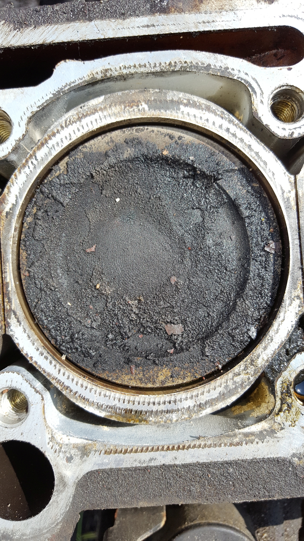

1 Cylinder
2 Cylinder

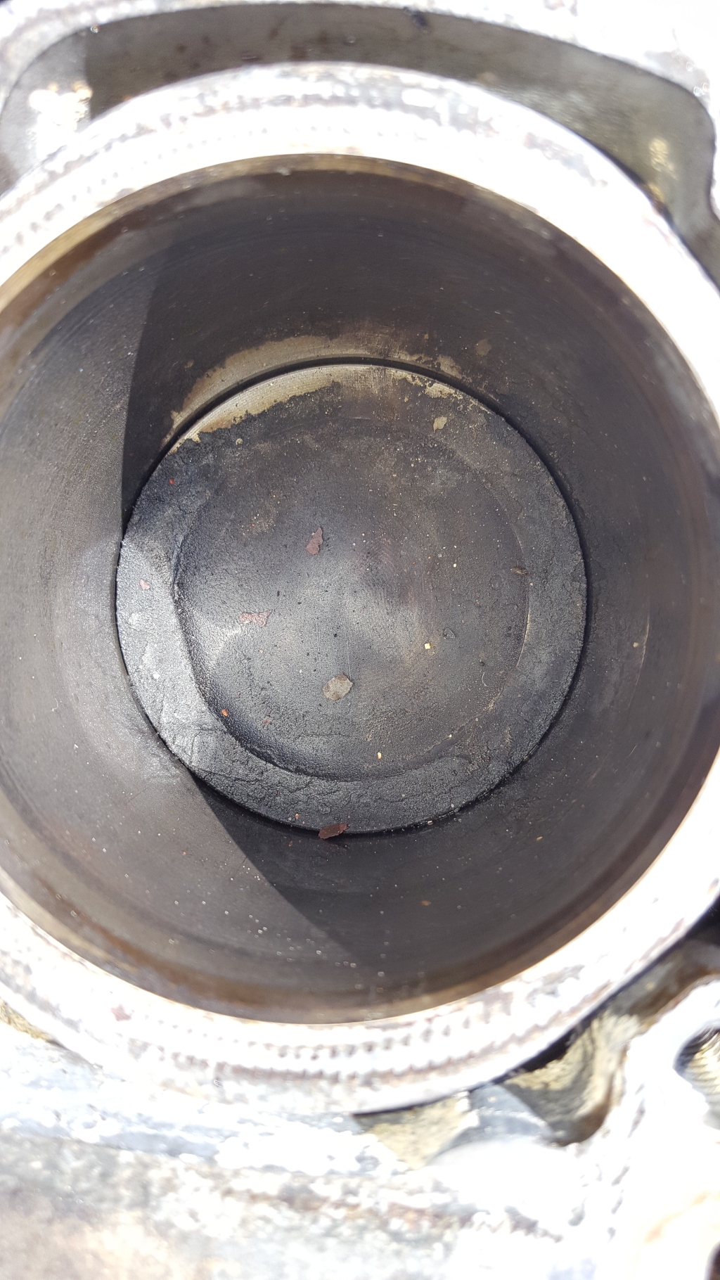

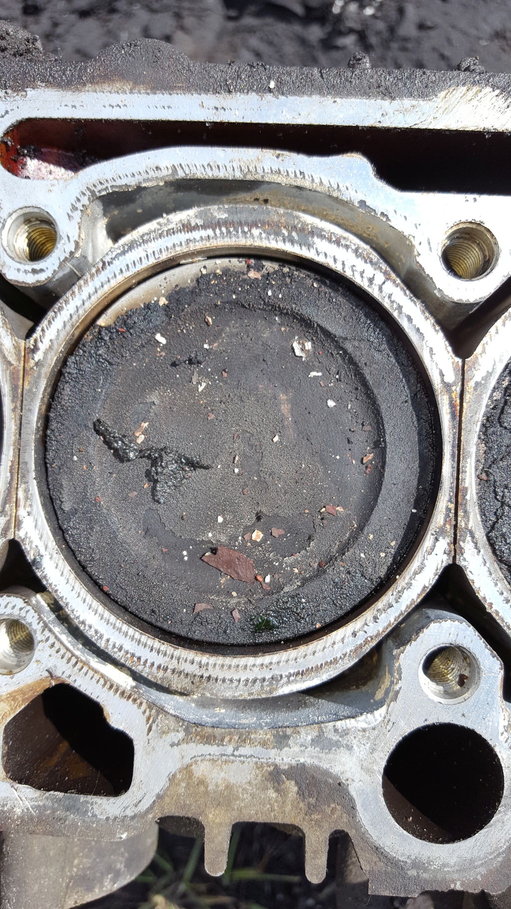

3 Cylinder

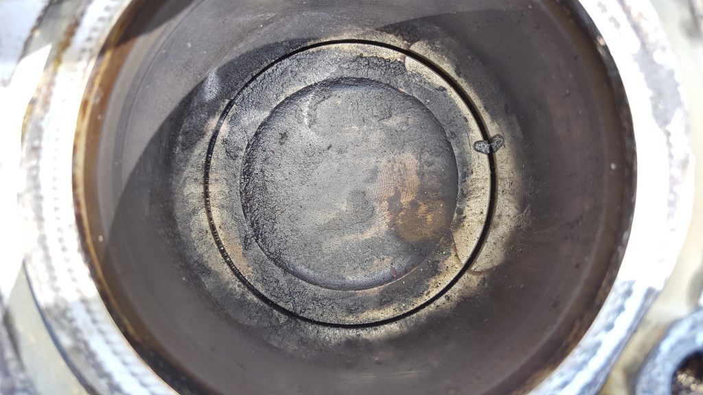

4 Cylinder

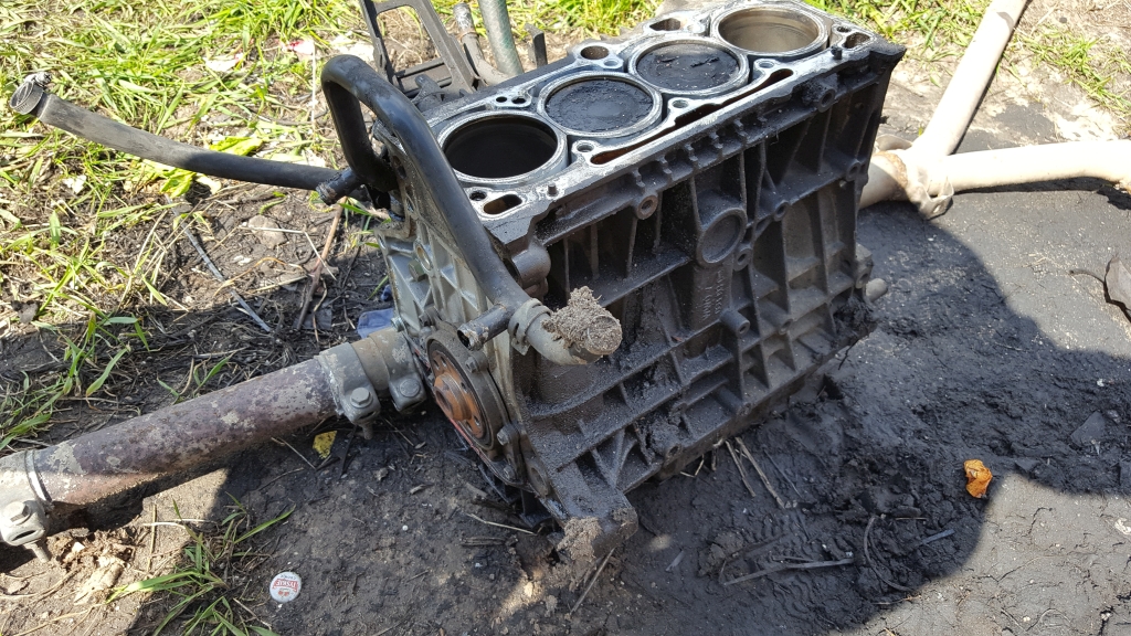

A tak stoi sobie wyjęty silnik w pseudo warsztacie...

Postprzez rafik89 » 17 maja 2017, 15:55
Luz na cylindrach? Chyba chodzi o to, że tłoki po obwodzie minimalnie odstają od gładzi cylindrów. Otóż sprawa ma się tak, że one muszą odstawać, bo inaczej silnik by nie pracował. Jedyną częścią, która ma kontakt z gładziami są pierścienie, to one uszczelniają przestrzeń nad i pod tłokiem, a także odprowadzają ciepło i prowadzą tłok w cylindrze. Jak na moje to ktoś chce mieć auto za darmo, albo ze sporym i niesłusznym rabatem. Jeśli jest taka mądra to niech sprawdzi kompresję, ten pomiar może coś powiedzieć o kondycji silnika, tym bardziej, że to bardzo prosty silnik i niemal niezniszczalny.

Postprzez marcin5644 » 17 maja 2017, 19:59
rafik89 napisał(a):Luz na cylindrach? Chyba chodzi o to, że tłoki po obwodzie minimalnie odstają od gładzi cylindrów. Otóż sprawa ma się tak, że one muszą odstawać, bo inaczej silnik by nie pracował. Jedyną częścią, która ma kontakt z gładziami są pierścienie, to one uszczelniają przestrzeń nad i pod tłokiem, a także odprowadzają ciepło i prowadzą tłok w cylindrze. Jak na moje to ktoś chce mieć auto za darmo, albo ze sporym i niesłusznym rabatem. Jeśli jest taka mądra to niech sprawdzi kompresję, ten pomiar może coś powiedzieć o kondycji silnika, tym bardziej, że to bardzo prosty silnik i niemal niezniszczalny.
Oczywiście, święta prawda kolego to samo tłumaczyłem. Znajomy mechanik spojrzał na te fotki i śmiał się, że kto takie bzdury opowiada, że silnik do wymiany skoro spokojnie nadaje się do remontu i będzie jak nowy.

Postprzez rafik89 » 17 maja 2017, 20:45
Tak jak pisałem pierwszym badaniem aby bardziej dogłębnie sprawdzić silnik jest pomiar kompresji. Niech pokaże wydruk z takiego badania. Jaki przebieg miał ten silnik? Ten pseudo mechanik jest śmieszny, na jakiej podstawie stwierdził że silnik kaput? Na oko? Czy silnik brał dużo oleju, kopcił na niebiesko przy przyspieszaniu (pierścienie) czy coś jeszcze innego? Jeśli normalnie auto jechało, przyspieszało itd, to jest to próba wyłudzenia wg mnie, a na to jest paragraf.

Postprzez bbogdan » 17 maja 2017, 20:59
Mechanik może najwyżej zmierzyć kompresję ,i z tymi wynikami koleżanka powinna się zwrócić do ciebie,żebyś np.partycypował w kosztach naprawy ,jak by było to oczywiście uzasadnione ,następny krokiem gdybyś się nie zgodził jest rozkładanie silnika w obecności rzeczoznawcy w celu zweryfikowania stanu silnika .Koleżanka zaniechała tego ,a więc możesz spać spokojnie

Postprzez tadziol » 24 maja 2017, 20:53
Jedyna osoba która może wydać wiarygodna opinie to rzeczoznawca techniki motoryzacyjnej lub biegły sądowy.
Obydwoje musza figurować na specjalnej liście. Wszelkie inne opinie i werdykty możesz sobie wsadzić między bajki.
Wielu klientów zwraca sie do mnie z zapytaniem czy napisze im opinie ze silnik jest do remontu,albo ze ma rozwalona panewkę. Każdemu odmawiam z prostego powodu : nie posiadam stosownych uprawnień do wydawania tego typu ekspertyz i nie wolno mi tego robić.
Dlatego to co mówi mechanik to tylko jego domysły.

Postprzez dadan » 24 maja 2017, 22:38
Tak z ciekawości, jakim olejem był zalewany ten silnik i co ile robiłeś wymianę? Bo nagar na tłokach jest konkret :)

Postprzez Maniekvip » 25 maja 2017, 13:37
Jak patrze na przedostatnią fotkę to aż mi szkoda właścicielki i wszystkich klientów tego paproka.
Jak już wcześniej było kilkukrotnie pisane, teraz to jest już po ptakach. Możesz spać spokojnie. Załatwianie sprawy od <dupa> strony.
Nawet gdybyś widział o jakimś problemie z tym silnikiem i go zataił... to teraz mogą Cię cmoknąć.

dadan napisał(a):Tak z ciekawości, jakim olejem był zalewany ten silnik i co ile robiłeś wymianę? Bo nagar na tłokach jest konkret

A myślisz ze po Dexeli jest lepiej ??
Widziałem gorsze obrazki.

Postprzez dadan » 26 maja 2017, 21:06
Obowiązkowo olej z beczki :) Pytanie jaki interwał był stosowany bo to że long life to widać gołym okiem. W zasadzie nie dziwi mnie, że silnik padł, skoro ludzie nie przykładają się do wymiany oleju :|
